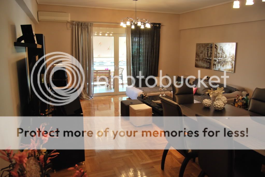

Λοιπόν ας ξεκινήσω το θέμα που με αποσχολεί, που θέλω με την βοήθεια σας να καταλήξω στην ολοκλήρωση του ταλαιπωρημένου νεανικού συστήματος μου.
Να κάνω μια μικρή αναδρομή.
Είχα πάρει:
Συνδιασμό πρό τελικό NAD 165BEE & NAD 275BEE (2Χ150)
Και Klipsch RF 7 Classic.
Πηγή: rDAC (Arcam)
Transport (Marantz 5004)
Interconnects: Όλα της monster(κατηγορία των 50 ευρώ).
Καλώδια ηχείων: Synergistic Research (σειρά Deco, περίπου κατηγορία τιμής 100 ευρώ το μέτρο).
Έλα όμως που οι εποχές έχουν ευκαιρίες, και βρήκα το ηχείο της επικεφαλίδας (Hyperion 968), και το τσίμπησα... (μετά απο πολύ διάβασμα αλλά φυσικά και προσωπική ακρόαση).
Οπότε εδω ξεκινάει η ολική μου αναβάθμιση, με βάση πλέον το ηχείο.
Κάτι είναι και αυτό, τουλάχιστον έχω ένα σταθερό μπούσουλα.
Οπότε εδώ και ένα μήνα και μετά απο προσωπική έρευνα, είμαι σε θέση να σας παραθέσω κάποιες προτάσεις-ερωτήματα, ώστε να μου πείτε και την δικιάς άποψη-γνώμη-διαφωνία.
Θα το αναλύσω σε επιμέρους κατηγορίες.
A) Ενισχυτής [(budget ~ 3000 (demo-used καταστάσεις),(transistor ή λάμπα, δέν έχω πρόβλημα)
Β) Καλώδια [(ηχείων-ρεύματος-ιnterconnects) (budget ~ 1000e)(demo-used καταστάσεις)]
Γ) Στήσιμο [στο χώρο μου π.χ (αλλαγή θέσης, βοήθεια "πατήματος"(π.χ μάρμαρο). (budget ~ 500e)] (**θα παραθέσω αναλυτικές φωτογραφίες του χώρου)
Δ) Πηγές [(Dac & Analoque ''way''(θέλω να το ρίξω στο βινύλιο και να αφήσω τα ''cd'', πίσω για πάντα) (Του ''κουτιού'' καταστάσεις). (budget ~ 1500e)]
Οπότε ήρθε η ώρα να σας πώ κάποια συγκεκριμένα πράγματα που έχω βρεί μετα απο ψάξιμο και προτάσεις.

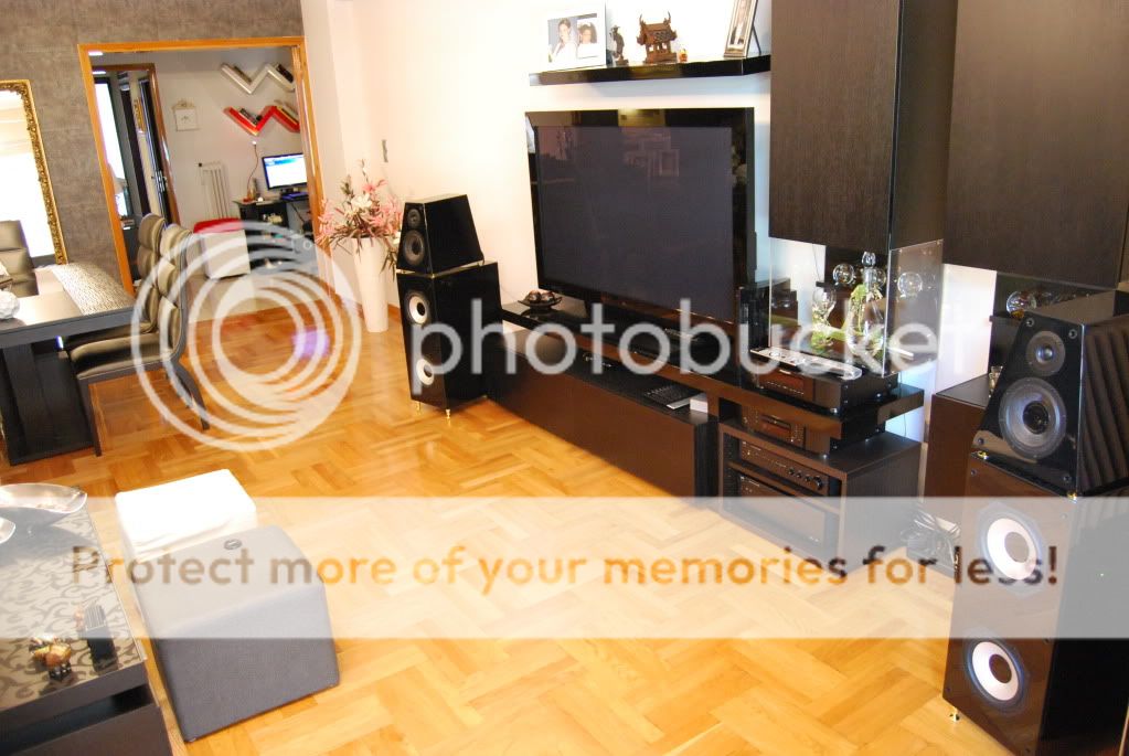

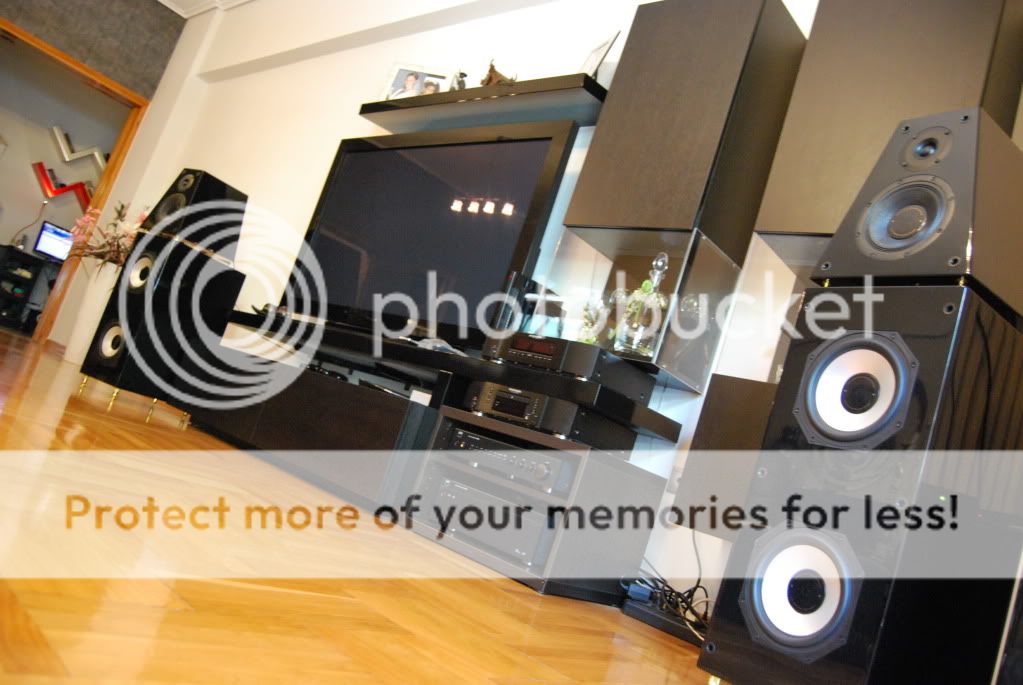

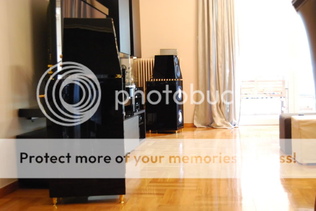

Re: Hyperion 968 ολική αναβάθμιση
Φτού, φτού!!
Πολύ, πολύ όμορφα!!...Και ο χώρος φιλόξενος και
ζεστός!
Μιά μικρή παρατήρηση:Το δεξί ηχείο είναι πιό "μπουκωμένο"
στο χώρο απ´ότι το αριστερό. Τα ντουλαπάκια που είναι
μεταξύ ηχείου και TV συν το γεγονός ότι είναι πιο κλεισμένο σε γωνία
ίσως επιρρεάζουν το τελικό αποτέλεσμα.
Αν είναι εφικτό προσπάθησε να είναι ισορροπημένες οι δύο πλευρές...
Οπως και να έχει, καλά να είσαι να το απολαμβάνεις!!!
Για τα υπόλοιπα θέλει σκέψη..Σαν πρώτη διαπίστωση βλέπω μια κλίση στον αναλογικό ήχο
αρα η οδήγηση με λυχνίες ίσως είναι πιο κοντά σε αυτό που ψάχνεις...

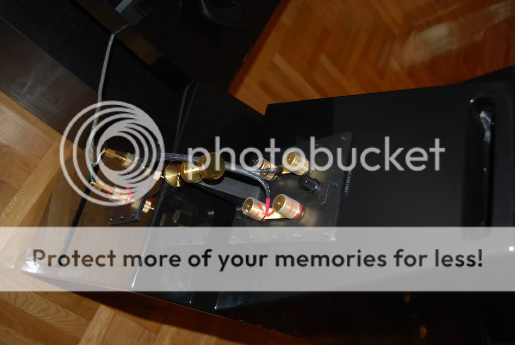

Να προσθέσω μια φώτο μόνο.
Αφορά στο ότι τα ηχεία μπορούν να 2πλό και 3πλό καλωδιωθούν.
Βέβαια προέχουν άλλα πράγματα στην αρχή.
Αλλά ας το αναφέρω και αυτό ώστε να έχουμε όλα τα δεδομένα εδώ.
Καλορίζικα τα εξαιρετικά ηχεία ...
Για ενισχυτικά παίζει στις αγγελίες ένα πακέτο NAD από την τοπ σειρά S, προ με τελικούς μονοπλοκ 225 βατ, σε πολύ καλή τιμή (αν θυμάμαι 1.400 ευρώ) ...κατά την γνώμη μου θα έχουν το ''άρωμα'' του θέλεις ...
Για καλώδια δεν θα έδινα τόσα πολλά χρήματα... νομίζω ότι αυτά που έχεις για ηχεία είναι μία χαρά... απλά χρειάζεσαι κάποια καλύτερα i/c .. θα πάρεις πολλαπλάσια ωφέλη (εννοώ σε σχέση με το να επενδύσεις σε ακριβά καλώδια) αν πείσεις την σύζυγο (ή την μητέρα σου, δεν κατάλαβα αυτό που έγραψες περί νεανικού) αν τις πείσεις να στήσεις τα ηχεία στην ''μικρή'' πλευρά, εκατέρωθεν της μπαλκονόπορτας και τον καναπέ με την μεγάλη πλάτη ''κόντρα'' στην τραπεζαρία ... έτσι θα απαλλαγείς από το πρόβλημα που σωστά εντόπισε ο κάπταιν, ήτοι το ένα ηχεία να έχει ουσιαστικά 'άπειρο' πλαινό, άρα ουσιαστικά να μην έχεις πλάγιες αντανακλάσεις απ' αυτό, ενώ το άλλο να έχει δίπλα το καλοριφέρ και τον τοίχο, άρα full throttle reflections ..
από την στιγμή που θα παίζεις και pc audio, η γνώμη μου είναι ότι εάν δεν έχεις ήδη συλλογή βινυλίων, να μην ασχοληθείς με πικάπ ... πολλά παιδιά θα σου πουν ακριβώς το αντίθετο βέβαια .... απλά έχω βαρεθεί να βλέπω φίλους με πανάκριβες βάσεις για τασάκια τσιγάρων...
Δημοκηδής
Μέλος Σωματείου
23 June 2006
10,188
Εάν είναι αδύνατον να αλλάξουν οι πλευρές, καλό θα ήταν να φτιάξεις με κάποιον μερακλή μαραγκό ένα διαχυντήρα με βάση, ώστε στις ''κρίσιμες'' [όχι στις casual] ακροάσεις να τον τοποθετείς αριστερότερα του αριστερού ηχείου, προσομοιάζοντας το πακέτο καλοριφέρ/τοίχος του δεξιού ... τις λοιπές ώρες μπορείς να τον εφάπτεις σε κάποιο τοίχο ...
Δημοκηδής
Μέλος Σωματείου
23 June 2006
10,188
πάντως η μικρή πλευρά δεν συνιστάται μόνον για το θέμα των πλαγίων ανακλάσεων... είναι σαφέστατα η βέλτιστη επιλογή από πλευράς ακουστικής, ενώ μπορείς να προσασμοσθείς άριστα στα modes του χώρου σου, κάνοντας ας πούμε μία ''κατά cardas'' τοποθέτηση... διαφορετικά, λυπάμαι που το λέω, αλλά καλώδια θα αγοράζεις και γκολ δεν θα βάζεις ...
Ευχαριστώ για τις προτάσεις.
> Για να αλλάξει η διάταξη λίγο δύσκολο, εάν και θα ήταν πολύ καλό. (Ούτως ή άλλως προβληματίζομαι πάρα πολύ τι θα κάνω με το καλοριφέρ που είναι ''επικίνδυνα κοντά'' με το δεξί ηχείο.)
> Όσον αφορά τους NAD θα το κοιτάξω. Έχω ήδη NAD, είμαι ήδη πολύ ευχαριστημένος, εξάλλου γιαυτό το μελετώ, για το ''κάτι'' παραπάνω.
