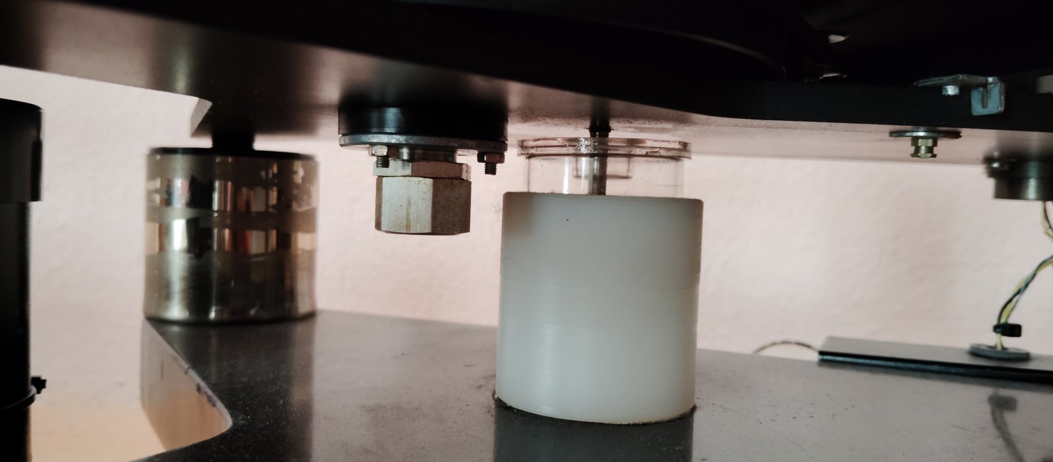

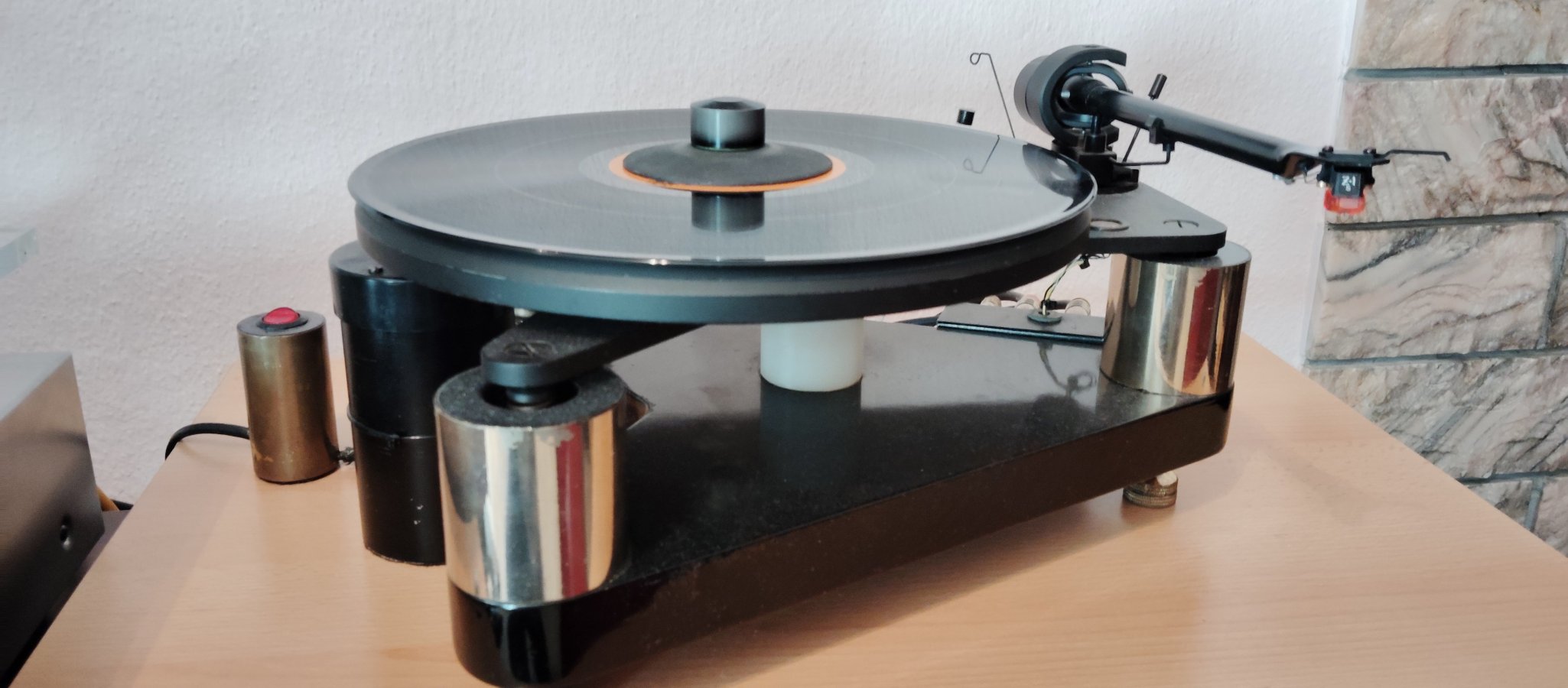

Πωλείται η ιδιοκατασκευή μου που βασίστηκε στο πικάπ project 6.9
Την ιδέα την υπέκλεψα απο άλλο diyer που την δημοδιευσε παλαιότερα (ίσως ήταν σε αυτό το site).
Αλλαγές -χαρακτηριστικά:
- τα ελατήρια του αρχικού υποσασί πατούν πλέον σε τρείς μασίφ ατσάλινους κυλίνδρους οι οποίοι έχουν σκαφτεί κατάλληλα σε τόρνο.

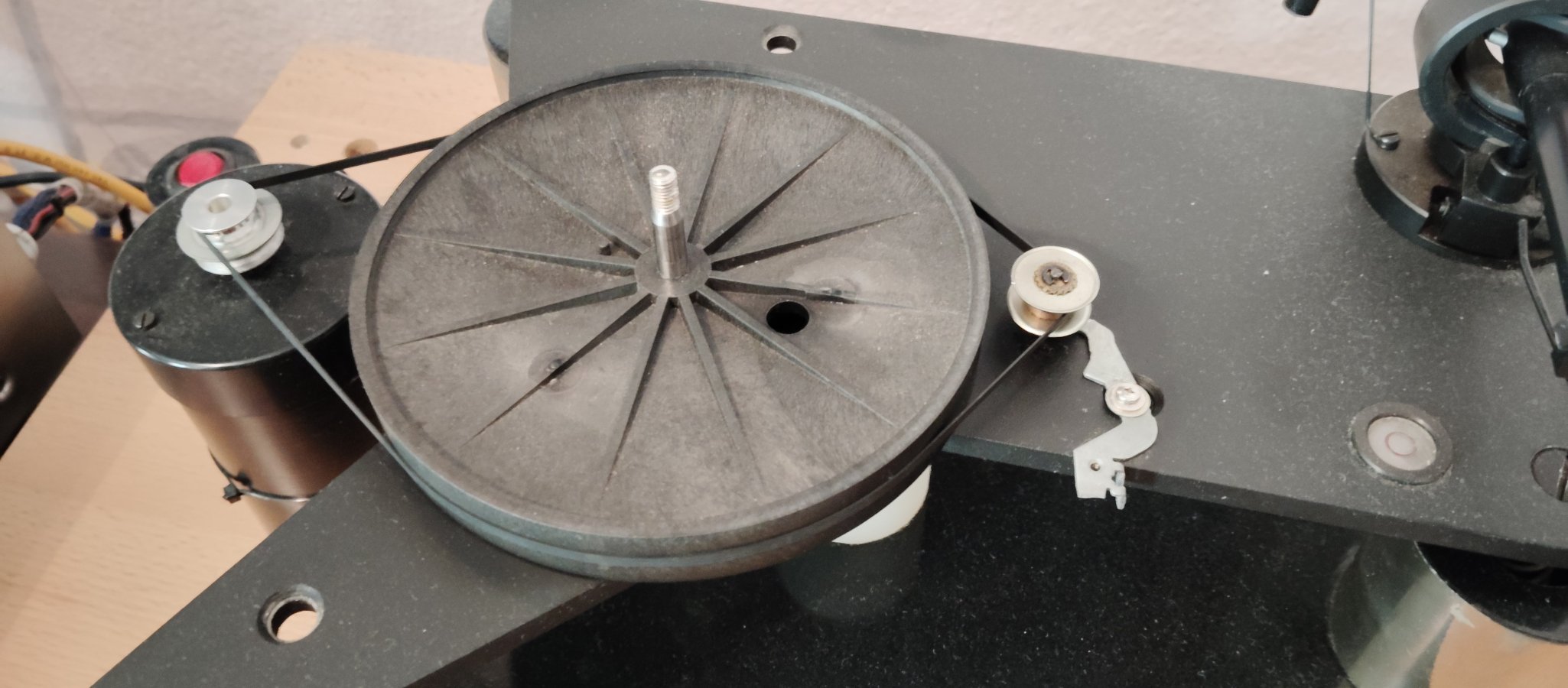

-το μοτέρ είναι εξωτερικά,δεν έχει επαφή με το πικάπ και εδράζεται στην δική του μασίφ ατσάλινη κυλινδρική βάση.
-Ο διακόπτης on-off πίσω από το μοτέρ και αυτός μέσα σε ατσάλινο κύλινδρο.
-το σασί είναι πλέον mdf πάχους 3cm.

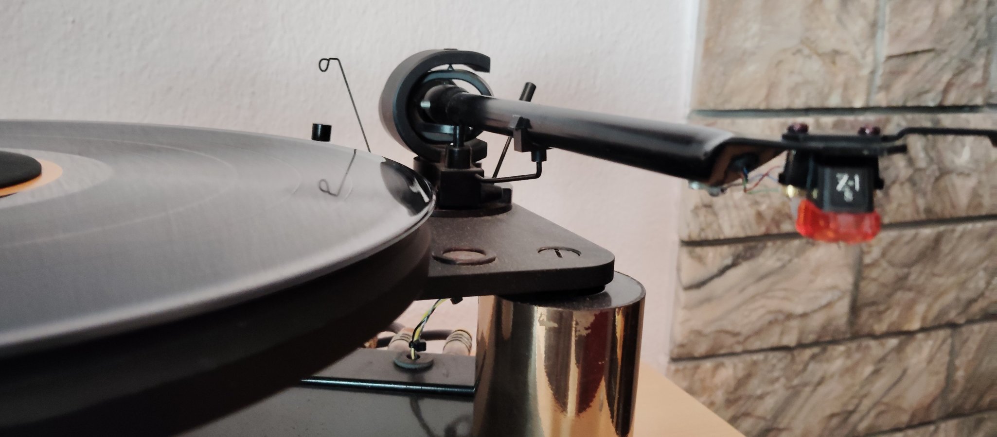

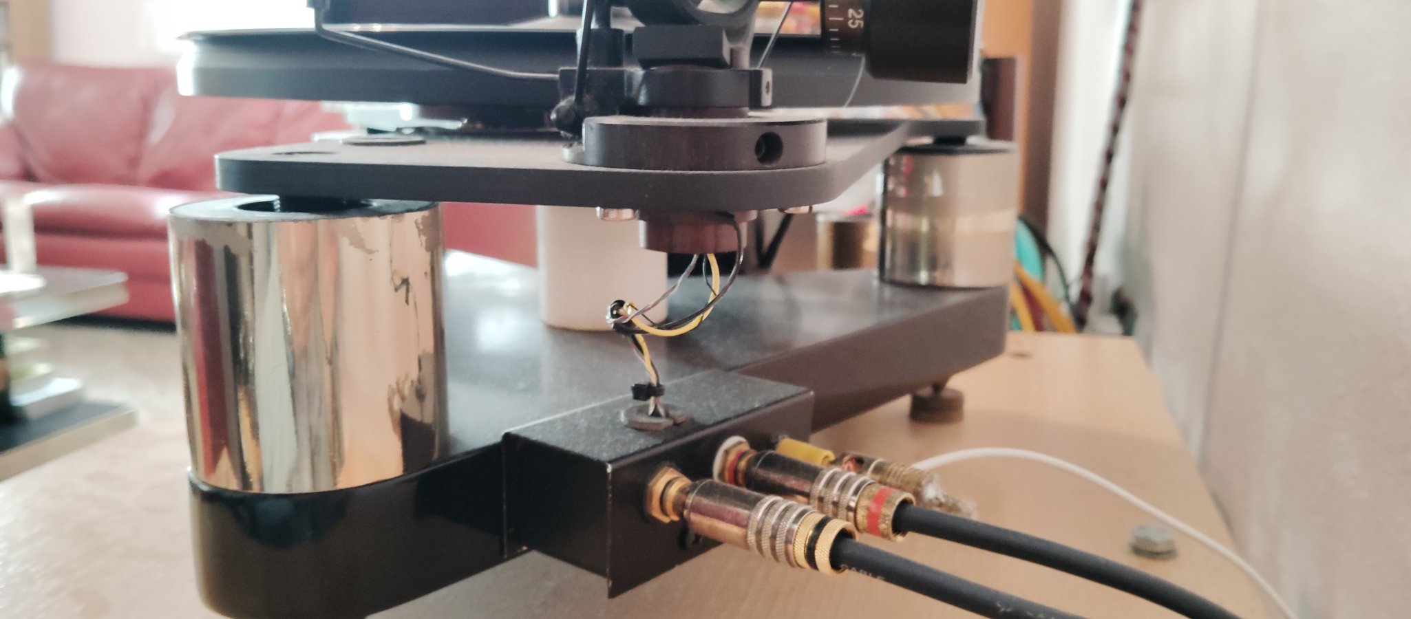

-η εσωτερική καλωδίωση του βραχίονα είναι πλέον cardas .
-Το υποσασι έχει απόσβεση από ανεπιθύμητες ταλαντώσεις σε μπάνιο σιλικόνης (υπήρχε και στο κανονικό αρχικό πικάπ).
-Πατέντα στον ιμάντα κίνησης πού αγκαλιάζει το υποπλατό για μείωση της έλξης που ασκεί ο ιμάντας σε αυτό.

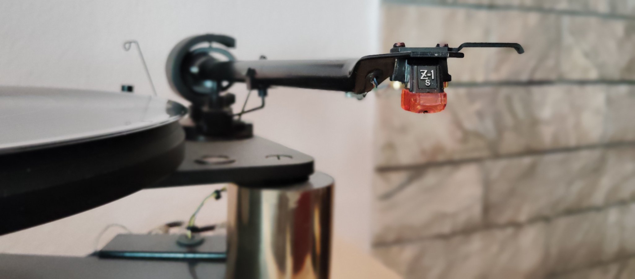

-Κεφαλή η jvc Ζ1s με βελόνα neoSAS(εκτιμώ στο μέσον της ζωής της).
-το πικάπ πλεον είναι βαρύ και με την συγκεκριμένη βελόνα κοίταξε στα μάτια το άλλο μου πλατό, clearaudio champion magnum (δική μου υποκειμενική εκτίμηση)
Μακροσκελής αγγελία, αλλά θέλω επειδή ειναι ιδιοκατασκευή να ξέρετε ακριβώς τι βλέπετε.
