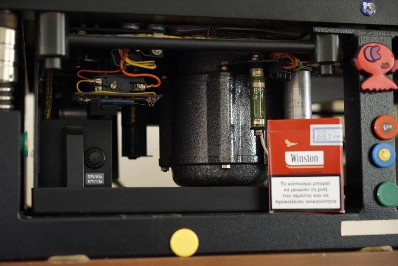

Το μοτέρ του 927 σε σχέση με ένα πακέτο τσιγάρα. Αντρίκια πράγματα.

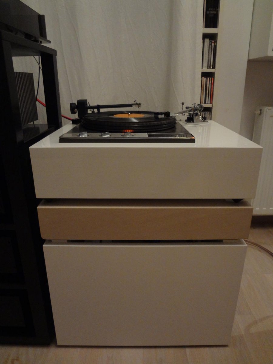

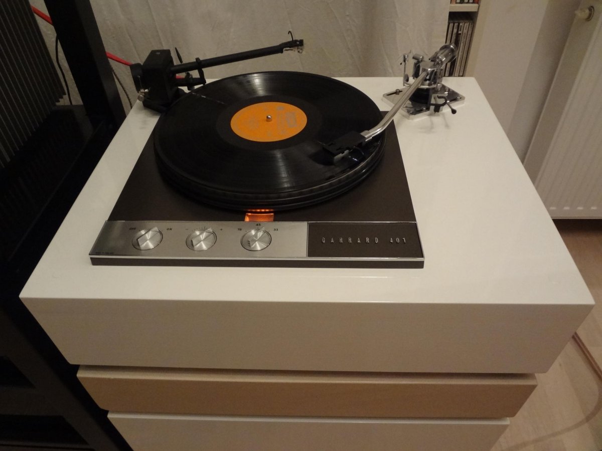

Πακέτο τσιγάρα δεν έχω αλλα απο "πλυντήριο" παμε καλά..
Το σετ απ ειναι 401 early series "flush" strobe με 2 βραχιονες: Kuzma Stogi, VdH καλώδιο με ΖΥΧ 1000 Airy 3 X low και SAEC 308 L με SAEC stabilizer, Jelco 110 balanced καλώδιο, Denon 102 mono κεφαλή (σήμερα γιατι αλλάζουν συχνά βραχίονες-κεφαλες).

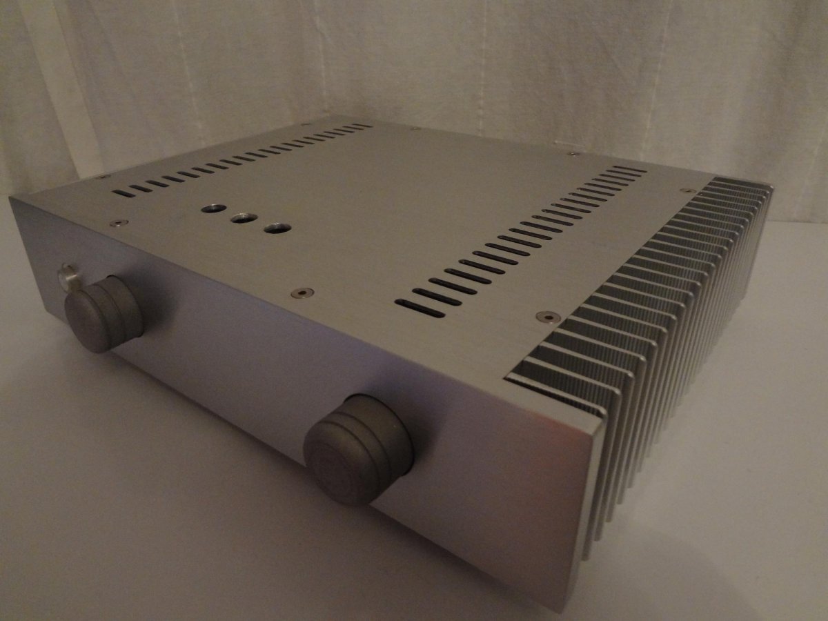

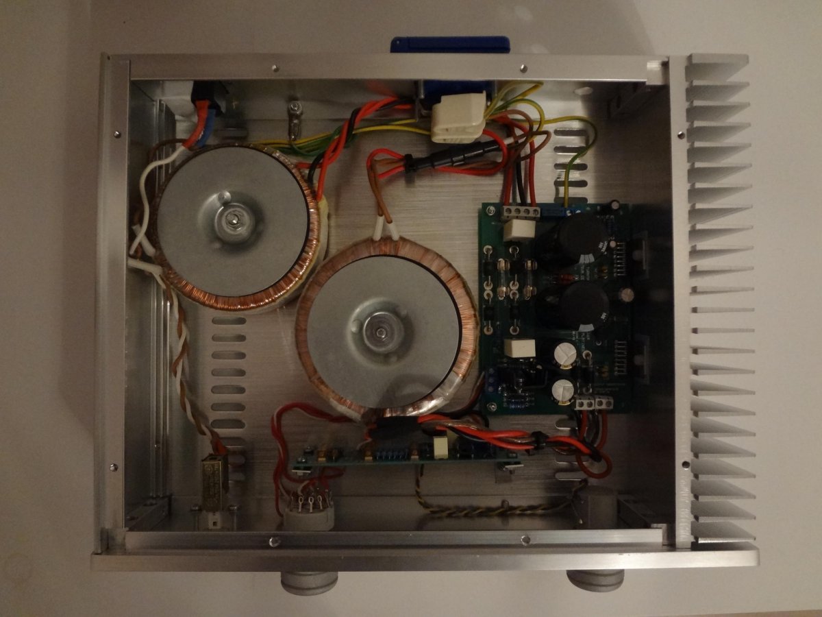

Ο πλίνθος ειναι σημύδα, σχέδιο δικο μου, κομμένος σε CNC, πολλες custom λύσεις και κάποια κρυφά φινιρισματα-μυστικα. Απο κάτω υπάρχει ενα Limestone block περιπου 60 κιλα και το ασορτί τραπέζι που κρύβει ενα wien bridge oscillator motor controller.
Το κύκλωμα έλεγχου, μετρήσεις <0.03% Wow/Flutter weighted
Το ψάρι και οι "τάπες" ;
Το ψάρι σε συνδιασμό με τις μαγνητικές τάπες, στα κατάλληλα σημεία, μηδενίζουν την επήρια του μαγνητικού πεδίου της γης και οι μεσαίες συχνότητες που,ως γνωστόν πάσχουν από τέτοια φαινόμενα,είναι υγρές και οι φωνές ολογραφικές.-bye--bye--bye--bye-
