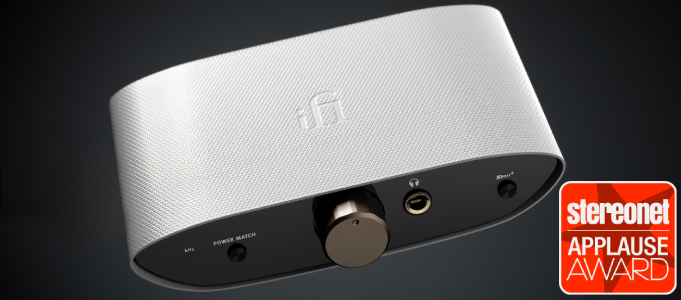

iFi Zen AIR σειρά με μόλις 99,90€

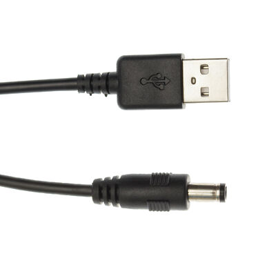

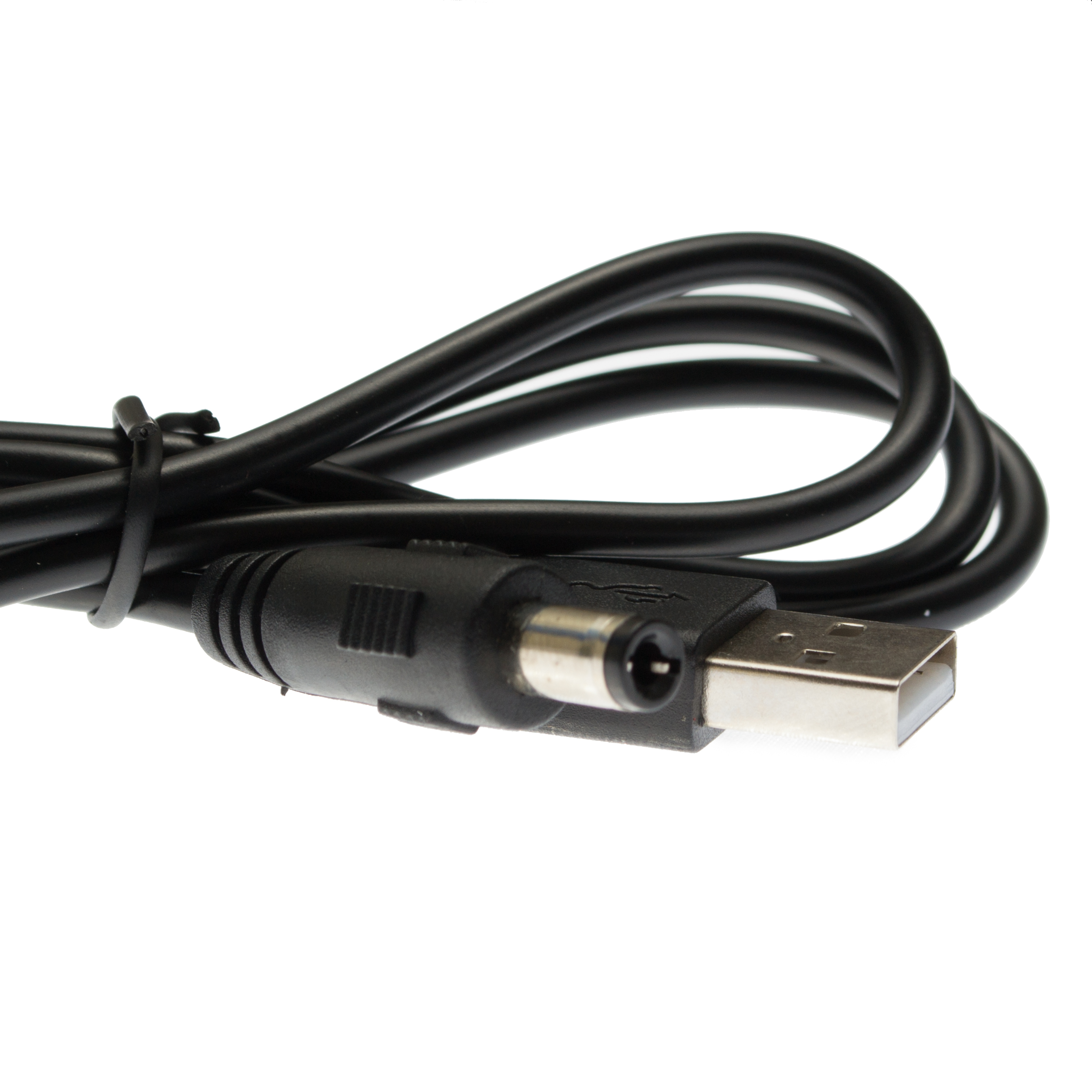

Διότι αν καταλήξουμε στη λύση Powerbank, θα πρέπει να βρούμε μόνο το κατάλληλο καλώδιο. Από τη μία μεριά USB (USB-A) και από την άλλη μεριά το κατάλληλο βύσμα για τον Zen Air Dac. Σαν αυτό.
USB 5v Charger Charging Power Cable Compatible with iFi audio Zen DAC DAC

Δηλαδή USB-A στο ένα άκρο και βύσμα τροφοδοσίας κυλινδρικό στο άλλο;
Κάτι τέτοιο ίσως;
Ναι, USB-A σε κυλινδρικό, περιλαμβάνεται στην συσκευασία!
