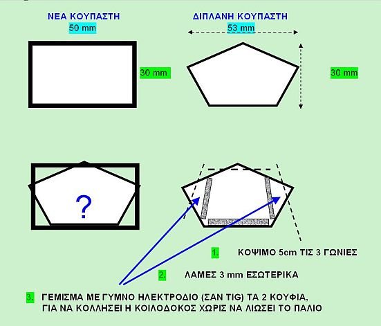

Nio Greek : Πρέπει να κρατήσω κάμποσο και την όψη των ξένων μπαλκονιών. Μόνο την κουπαστή θα αλλάξω σε αυτό, από πεντάγωνη σε ορθογώνια. Μάλλον με μία κοιλοδοκό 60Χ40Χ3mm ή επί 2,5mm.
Χρειάζομαι 18 μέτρα μασίφ 16Χ16 (45 ), 21 μέτρα Λάμες 16Χ5 (16 ) και 4,5 μέτρα κοιλοδοκό 60Χ40Χ3 (30 ) Δηλαδή 100-110 με κάτι μεταφορικά.

Το έπιασες. Η κουπαστή με προβλημάτισε.
Είχα παρόμοια σκέψη, αλλά σκέφτηκα μεγαλύτερη "παράτερη" για να χωράει μέσα της, η παλιά κουπαστή του διπλανού.
Η διάσταση που έρχεται ακόμα πιό κοντά, είναι 50 Χ 30.
Εδώ θέλω τη γνώμη σας : Τι θα κάνατε, για να ενωθεί χωρίς τρύπες, μία Πεντάγωνη Στραντζαριστή Κουπαστή 50 ετών, με μία κοιλοδοκό πάχους 2,5mm ή 3mm ;
tornado το γαλβανιζε το κολαω καθε μερα,το ψυχρο γαλβανι αντεχει σκετο μια 3ετια αν ειναι πινελο και οχι κανενα σπρει του κ---υ και το 90/100 των μηχανικων δεν ξερουν τι τους γινεται.Φιλε jajavax οπως σου ξαναπα παραπανω αν θες 18 μ μασιφ και 30 μ λαμεςω για ΝΑ ΕΠΙΣΚΕΥΑΣΕΙΣ τα καγκελα απλα φτιαξε καινουρια,απ την φωτο η κουπαστη σου φαινεται τετραγωνη, αν ειναι οντως πενταγωνη θα ειναι η πρωτη που βλεπω!!!!
Επισης αν θες να ενωσεις 2 διαφορετικες διατομες καντο στην γωνια με ενα πλακακι αναμεσα
