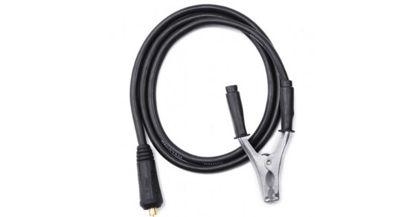

Για καλωδιο τσιμπιδας μεχρι 3-4 μετρα, στα φουλ αμπερ (140), ειναι λες αρκετο το 1,5mm, ή εχει θεμα;
Για 1-2 μετρα;
Αν εννοείς να βάλεις 1-2 μέτρα μήκους προέκταση μπαλαντέζας διατομής 1,5, και να την δουλεύεις με 3-4 μέτρα καλώδιο τσιμπίδας στα 140Α, όχι δεν θα έχεις θέμα. Απλά φρόντισε το καλώδιο τσιμπίδας να είναι 16άρι.

Δεν το ειπα σωστα.
Εννοω, αν ειναι ok, με ολα τα υπολοιπα ιδια, να δουλευει μεχρι και τα 140Α, με τσιμπιδα και γειωση με 12αρι καλωδιο (οπως αυτο που εχει), μηκους εως 3-4 μετρα.
Αν οχι, μηκους 1-2 μετρα;

12μμ εννοεις.. Τη διατομη των καλωδιων τσιμπηδας/γειωσης δεν λες;
Εχω μπερδευτει λιγο, δεν ειμαι σιγουρος αν με ρωτας κατι, ή μου απαντας κατι.
Αρχικα, παντως, ρωτησα τον lazarefa, που εγραφε για τα καλωδια της mini, αν με καλωδιο (τσιμπιδας και γειωσης) διατομης ιδιας με το μαμισιο, αλλα 3-4m σε μηκος, θεωρει οτι μπορει να δουλεψει κανονικα, στα φουλ αμπερ (140). Και αν τυχον οχι, αν μπορει με τα μαμα καλωδια, ή ουτε με αυτα ειναι ok για τα φουλ αμπερ, ασχετως τι λεει ο κατασκευαστης.

Καταρχάς έχε υπόψιν ότι καλώδια διατομής 12 τετρ. χιλ. σαν αυτά που συνοδεύουν τη μηχανή από το εργοστάσιο κατασκευής δεν είναι τυποποιημένα ως διατομή, και δεν θα βρεις τέτοιο μέγεθος στο εμπόριο. Αν ψάξεις σε όλα τα καταστήματα ηλεκτρολογικού υλικού αλλά και σε καταλόγους εταιρειών που παράγουν καλώδια (nexans, cablel κλπ) θα δεις ότι σε καλώδια ελεκτροσυγκόλλησης οι διατομές είναι 10, 16, 25, 35, 70 κλπ. Δεν υπάρχει το 12άρι μέγεθος.
Πιθανολογώ ότι τοποθετήθηκαν φασόν 12άρια από κινέζικο εργοστάσιο σαν συμβιβασμός μεταξύ 10 και 16.
Εκτίμησή μου είναι ότι αν αφήσεις τα υφιστάμενα καλώδια 1,5 μέτρου στη μηχανή, δεν θα αποδίδει σωστά στα 120-140 Α, αλλά πιθανότατα δεν θα έχεις κανένα θέμα μέχρι τα 80-90Α (ερασιτεχνικής χρήσης).
Λίγο πολύ ο κατασκευαστής γνωρίζει ότι η μεγάλη πλειονότητα των δυνητικών αγοραστών ενός τέτοιου μηχανήματος θα παίζουν σε ρεύματα 50-90Α (2,5άρι ηλεκτρόδιο) και μια στο τόσο σε 100+ (3,2 ηλεκτρόδιο), οπότε για να γλυτώσουν έστω και 3-4 ευρώ από κάθε μηχάνημα κάνουν αυτή την επιλογή διατομής.
Για μήκος 3-4 μέτρα πιστεύω ότι ακόμα κι αν έβρισκες 12άρια καλώδια να φτιάξεις σαυτό το μήκος, θα έχανε πολύ το μηχάνημα και δεν θα είχες "σωστή" απόδοση, συν το ότι θα το ζόριζες αναίτια.
Οπότε αν θέλεις μεγαλύτερο μήκος, έστω και μισό μέτρο που λέει ο λόγος (να πας από το 1,5 στα 2, όπως έκανα κι εγώ), η επιλογή σε 16άρι καλώδιο είναι μονόδρομος. Κοστίζει γύρω στα 2,5 ευρώ το μέτρο από όσο θυμάμαι και κυκλοφορεί ευρέως, καθώς είναι το πιο εμπορεύσιμο μέγεθος για μικρομεσαίες μηχανές ηλεκτροσυγκόλλησης.

Δυστυχως, το εχω ηδη παρει ετοιμο, μαζι με τσιμπιδα, το 12αρι, με 3,50μ (νομιζω) μηκος.
Καποια στιγμη θα προσπαθησω να κανω καποιες δοκιμες, στα 140Α, με αυτο και με το μαμισιο των 1,5μ, για να δω αν καταλαβαινεις διαφορα.

Κατάφερες και βρήκες έτοιμα 12άρια καλώδια για τη μηχανή; Μου κάνει εντύπωση, γιατί όπως ανέφερα και νωρίτερα σε χύμα που έχω κοιτάξει από ελληνικά καταστήματα ηλεκτρολογικών αλλά και σε πίναξες κατασκευαστών από τα 10 πάνω στα 16 και μετά στα 25. Αν η αγορά σου έγινε από διαδικτυακό κατάστημα, αν θέλεις βάλε ένα λινκ απλά για να δω από περιέργεια τι καλώδια είναι αυτά. Από όσο θυμάμαι η Helix έδινε εξτρά έτοιμα (τερματισμένα με ακροδέκτες, τσιμπίδα, γείωση) καλώδια αλλά ήταν 16άρια νομίζω.
Θα το ξανατσεκαρω, μηπως δεν θυμαμαι (μακαρι) και ειναι 16αρια.
Αν ειναι ετσι, απο οτι καταλαβα λες οτι ειναι ok τα 3μετρα, ακομα και στα 140Α, σωστα;
Οπως π.χ. αυτα που εβαλε ο Κωστης.
Σωστά. Αν είναι 16άρια τα καλώδια δεν θα έχεις απολύτως κανένα θέμα για 3-4 μέτρα καλωδίων ακόμα και στα 140Α.
