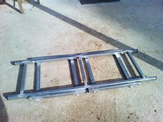

Μάστορες καλησπέρα,
Είναι η πρώτη προσπάθεια να ηλεκτροκολλήσω οπότε τα λάθη είναι δεδομένα.
Αυτό είναι μια βάση. Είναι φτιαγμένη από στρατζαριστό γαλβανιζέ 20x30mm και πάχος 1,5mm. Μου έβγαλε την Παναγία για να μάθω να κολλάω και να κάνω ίσια κοψίματα και σωστές τρύπες μιας και τα εργαλέια που διαθέτω είναι εντελώς τα βασικά.
Αν έχετε καμιά ιδέα για βελτίωση θα την άκουγα ευχαρίστως.
Γιάννης

Απο την ελάχιστη δίκη μου εμπειρία, χρειάζεται υπομονή, σταθερό χέρι και συνεχή επανάληψη. Εννοώ οτι αν εχεις σκραπ κομμάτια να δοκιμάσεις αρκετά "γαζια" και θα δεις οτι μετά απο λίγες δοκιμές, θα βελτιωθείς.
Δες και βιντεάκια στο YouTube
Απο τις φωτο που ανέβασες πάντως δεν φαίνονται οι κολλήσεις σου.

χαχαχα δεν ειμαι γκουρού και απέχω πααααααααρα πολυ απο αυτο:P
εχω να μαθω και εγω παρα πολλα ακομα! και να αποκτήσω και μεγαλύτερη εμπειρία..
παρολα αυτά όποιος θέλει κατι ας ρωτήσει..και αν γνωρίζω θα απαντήσω...το βασικό πάντως είναι η εξάσκηση όπως λέει και ο Χρήστος...
φυσικά όμως πρέπει να δεις και κάνα 2 τεχνικές !
Ξεκινάς δύσκολα με το γαλβανιζε.
Συν όλα τα άλλα μάθε να ακούς και τον θόρυβο της ηλεκτροκόλλησης...Λέει πολλά.
Γενικα εχω βελτιωθει αρκετα γιατι εφτιαξα καμια δεκαρια απο δαυτες. Τις κολλησεις δυστυχως τις εχω περασει με σπρει ψυχρο γαλβανι οποτε δε φαινονται. Μολις ξαναφτιαξω θα ανεβασω. Γενικα βιντεο στο youtube ειδα. Βεβαια οσοι κολανε γαλβανιζε το κανουν με κατι κομματια νταμαρια οποτε βλεπεις κατι γαζια σεμιναριακα. Δεν ειδα κανεναν να κολλαει 1,5 χιλιοστο παχος να δουμε πως το κολλαει και δεν το τρυπαει.
