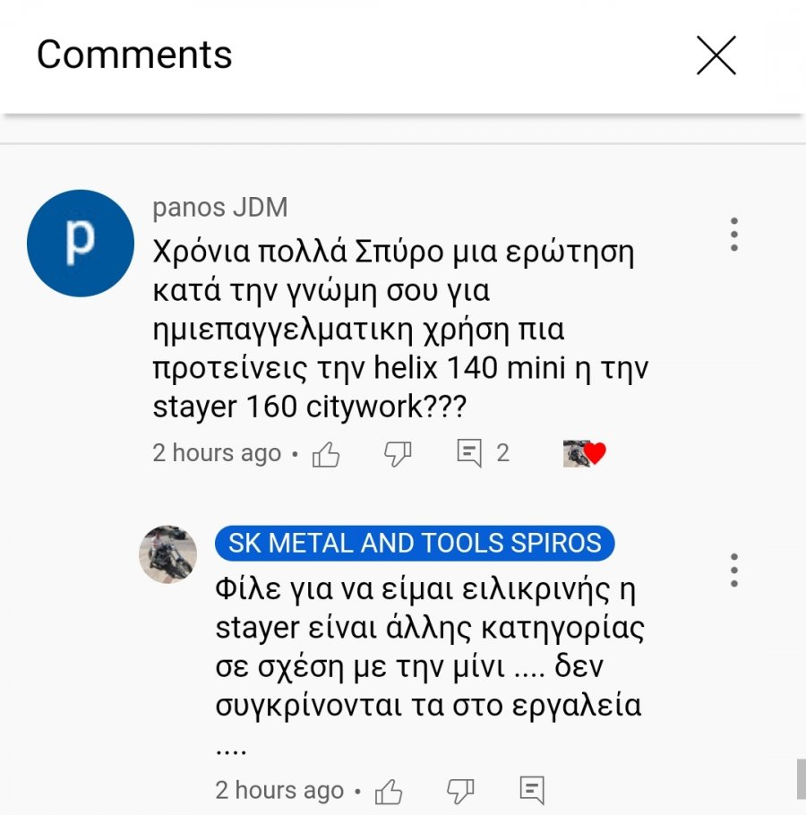

Επισης εδωσε τη δικη του σε διαγωνισμο και αγορασε μια ακριβη stayer.
Δεν ξερω αν ο Σπυρος εδωσε καποια helix σε διαγωνισμο, παντως στο σημερινο καινουργιο βιντεο κολλαει
με helix super mini τους μεντεσεδες. (αν εχει καποια σημασια)
Reactions: mastroxalastis

Απλως η μια κανει 180€ και η αλλη 70€.
Νομιζω οτι το νοημα του post του sky, ηταν οτι ακομα την χρησιμοποιει την helix ο τυπος.
Reactions: skysound
Δεν διαφωνω με κανεναν. Ανεβασα τη φωτο για να στηριξω μια παλιοτερη αναρτηση που εγραφα οτι ο Spiros προτεινει καλυτερα μοντελα Η/Σ οταν τον ρωτουν τα μελη του καναλιου του. Οποιος εχει μπατζετ 70 ευρω παει αδιαμφισβητητα στη σουπερμινι ή σε Arcmax στα 80, παρά σε καποια αγνωστη απο bangood & σια. Απλα μην περιμενει να κανει παπαδες με αυτην και επι πολλα ετη.
Εχει πει μια καλη ατακα ο Spiros και εχει δικιο. Οταν παιρνεις καποιο μηχανημα το παιρνεις μια φορα για να κρατησει χρονια και να καλυπτει τις αναγκες σου. Αυτο απαιτει ερευνα αγορας και ζυγισμα μεταξυ του διαθεσιμου μπατζετ του αγοραστή και της μεγιστης ποιοτητας που μπορει να αποκτησει με αυτο το ποσό. Αυτη ειναι η αιωνια αγωνια ολων των καταναλωτων, δηλ. να αποκτησουν το καλυτερο δυνατο προιον στη χαμηλοτερη τιμη.
Το εχω παθει και εγω αρκετες φορες και το ρητό παντα βγαινει αληθινο: "η φθήνια τρώει τον παρά". Παραδειγμα: Εχω αγορασει καμμια 15αρια φτηνες πενσες, μυτοτσιμπιδα και πλαγιοκοφτες απο lidl και αλλου και οι μισες εχουν πεταχτει. Αν ειχα δωσει 30 για 2 knipex θα ησυχο το κεφαλι μου απο ετη πριν.
Δεν ειναι εκπληξη αυτο. Για την Helix, απο την αρχη ο Σπυρος ηταν ειλικρινης και την παρουσιασε απλως ως μια πολυ τιμια ηλεκτροκολληση με καλη τιμη. Τιποτα παραπανω. Εχει εξηγησει αρκετα καλα τις χρησεις της. Ειναι φυσιολογικο να προτεινει καλυτερες ΗΚ σε επαγγελματιες και ημιεπαγγελματιες.
