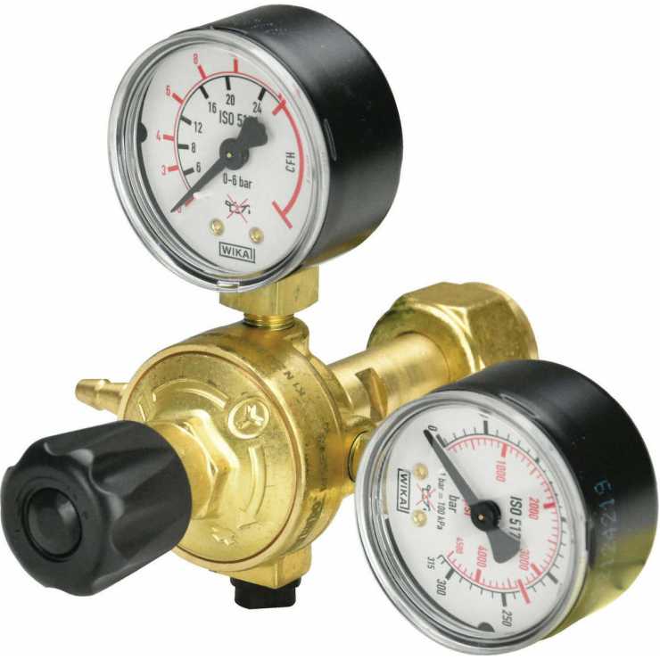

Μήπως υπάρχει κάποια άποψη για τον συγκεκριμένο ρυθμιστή;
https://www.georgakopoulosg.gr/Oxyt...2-μανόμετρα-44822?manufacturer_id=55&limit=75
