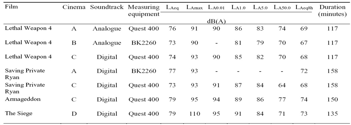

Στα γρήγορα συμπληρωματικά για τους φίλους από πάνω.
Μια μικρή έρευνα:
@Maestro η βλάβη στην ακοή από θόρυβο (Noise Induced Hearing Loss) "πάει" σε συχνοτικά εύρη. Αν το ξεσκίσεις στα 4kHz tones σε πολύ υψηλά dB, αυτό που θα χάσεις και θα δεις σε ένα καλό ακοόγραμμα θα είναι πτώση ακοής στα 4kHz και πλησίον αυτής της συχνότητας (3.5kHz - 4.5kHz πάνω κάτω). Δεν θα χάσεις ακοή στα 2kHz αν εκτεθείς σε πολύ δυνατό ήχο στα 25Hz.
Τα όρια για να πάθεις βλάβη (έστω και λίγη πτώση ακοής) είναι υψηλά γενικώς, και θέλει προσπάθεια να το καταφέρεις (ή χαζομάρα, π.χ. να μετράς 100dB peak στο ηχείο σου στο 1m με calibrated mic, και όσο αυτό βαράει στα 100dB εσύ να πας και να κολλήσεις το αυτί σου πάνω στο mid-range/tweeter του :D
Κανονικά, και εφόσον δεν έχει κάνει κάποια μεγάλη βλακεία κάποιος στο control room, δεν πρόκειται να πάθεις ζημιά στην ακοή σε ένα σινεμά βλέποντας ταινία, ακόμα και αν βλέπεις 2-3 action movies την εβδομάδα.
Στις συναυλίες από την άλλη... καλύτερα όπου και αν κάτσεις, κοντά ή μακριά, να φοράτε ωτοασπίδες μουσικού (για να μην σκίζετε τα αυτιά σας, αλλά ταυτόχρονα να ακούτε και αναλοίωτο τον ήχο).
