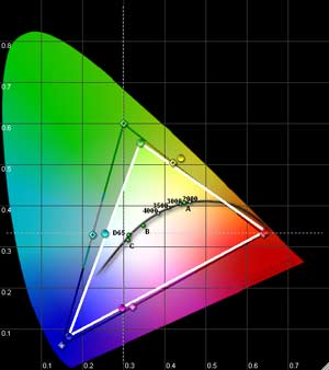

Βγηκε και το review του 83 απο το Cine4home με αρκετα "θεματακια" προς προσοχη:
http://www.cine4home.de/tests/projektoren/InfocusIN83/IN83Test.htm
Χρωματικα, φαινεται να υπολειπεται του τριγωνου αναφορας Rec.709
αλλα μπορει να επιλεξεις και αλλο (ανακριβες) mode:

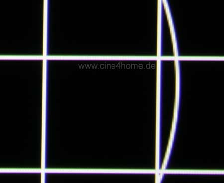

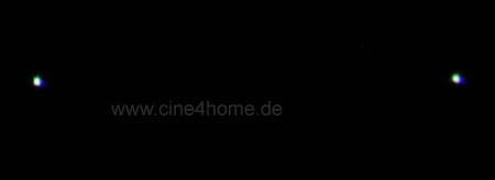

- O φακος του μηχανηματος του τεστ ειχε abberation (κατι συνηθες):

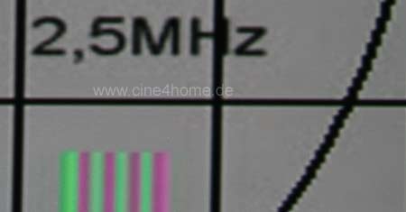

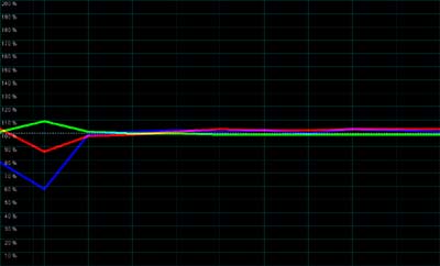

..ενω η επεξεργασια σηματος γινεται απο τον μαλλον μετριο επεξεργαστη της Pixelworks:
Στα θετικα του, η ευκρινεια, το εκτυφλωτικο φως και η σωστη θερμοκρασια λευκου out of the box:

O φακος του προβολεα ηταν ικανοποιητικος με ελαχιστο abberation στο κεντρο αλλα αρκετουτσικο στις ακρες (κατι συνηθες).
