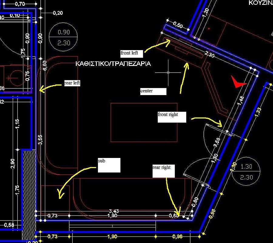

Καλησπέρα σας.
Στο νέο σπίτι το οποίο κατασκευάζω, σκέφτομαι να το εξοπλίσω με ένα HOME CINEMA που θα αποτελείται από:
1. Pioneer VSX-917V-S (Ενισχυτής AV 5.1)
2. B&W MT-20 (Σετ ηχείων 5.1)
3. HTPC το οποίο ήδη διαθέτω (ZALMAN HD160XT)
4. SONY KDL-32D3000 την οποία ήδη διαθέτω επίσης
Οι εσωτερικοί τοίχοι θα είναι κατασκευασμένοι με γυψοσανίδα και εξωτερικοί θα είναι εσωτερικά επενδυμένοι επίσης με γυψοσανίδα.
Ο χώρος που θα εξυπηρετεί το ΗΟΜΕ Cinema έχει εμβαδό 18τμ και σας επισυνάπτω μια κάτοψη του όπου φαίνεται η διάταξη των ηχείων και της τηλεόρασης έτσι όπως την σκέφτηκα.
Θα ήθελα να ακούσω τις έμπειρες γνώμες σας και τις υποδείξεις σας σχετικά με:
1. την επιλογή του ενισχυτή και των ηχείων
2. με το ύψος που θα πρέπει να τοποθετηθούνε τα ηχεία απο το δάπεδο
3. με τις θέσεις των ηχείων όπως φαίνονται στο σχεδιο
Κάθε υπόδειξη-γνώμη-άποψη θα είναι εξαιρετικά χρήσιμη
ΦΙΛΙΚΑ
Γιώργος

Ωραία! Καλη συνέχεια...και μερικές ιδέες απο εμένα...
Έχεις μεγάλη απόσταση απο την τηλεόραση - εκτός και εαν βάλεις καναπέ στην μέση οπότε κάτι γίνεται..και στο λέω όχι για να πάρεις νέα τηλεόραση τωρα- απλα να πρόσεχεις να έχεις αρκετό χώρο για καμμία 42/46/47" να γεμίζει λίγο πιο πολύ το μάτι αργότερα ;)
Όπως έχεις τοποθετήσει τα ηχεία πιστεύω το δεξιά ξεφεύγει... εκτός και εαν η τηλεόραση μπεί γωνία... δε μπορω να καταλάβω γωνία πάνω δεξία...σαν τσάκι μου φαίνεται... τι είναι;
Προσπάθησε να κρατήσεις μια συμμετρία για αρχή και μετά βλέπεις.. (η μάλλον ακούς)
Και συμφωνώ με τον συμφορουμίτη... τον 917 θα τον πιέσεις λίγο..αλλα μην τον φοβάσαι ! για αυτό τον πλήρωσες ;)

Ευχαριστώ για τις απαντήσεις σας παιδιά!
Τα ηχεία τα θέλω τόσο για ταινίες όσο και για mp3.
Την τηλεόραση δεν την αλλάζω προς παρόν. Είναι πάρα πολύ καλή γενικά, αλλά συμφωνώ ότι είναι "μικρή" για τον χώρο.
Τα ηχεία rear left&right, σε τι ύψος να τα τοποθετήσω παιδιά; Σκοπευω να φτιάξω εσοχή στην γυψοσανίδα και να τα τοποθετήσω εκεί.
Στην γωνία δίπλα στην τηλεόραση είναι το τζάκι φίλε μου. Έχω ενημερώσει και την σχετική φωτογραφία.
Τι εννοείς θα τα τοποθετήσεις σε εσοχή σε γυψοσανίδα? Θα τα μισοχωνέψεις?
Αυτό είναι λάθος. Αν θες να χωνέψεις ηχεία σε γυψοσανίδα θα πρέπει να πας σε χωνευτά. Σε διαφορετική περίπτωση αν κατάλαβα καλά αυτό που θέλεις να κάνεις το αποτέλεσμα θα είναι να τα "πνίξεις" με πολύ αρνητικές συνέπειες για την ποιότητα του ήχου.
Όχι δεν θα τα "χώσω μέσα" στην γυψοσανίδα τα ηχεία. Θα δημιουργήσω μια ορθογωνική εσοχή(κουτί) με μια προεξοχή στην βάση και θα το τοποθετήσω εκεί μέσα.
Ορίστε και ένα σκαριφιματάκι(τομή):
Εϊναι ψιλοχωμένο... θέλει λίγο παραπάνω αέρα... και αν του τον δώσεις δε θα βρίσκω διαφορά από το να τα βάλεις απευθείας στον τοίχο. Τώρα αν δε θες να φαίνονται πας σε χωνευτά όπου υπάρχουν πολλές καλές λύσεις και με λίγη προσοχή στην κατασκευή της γυψοσανίδας τα αποτελέσματα θα είναι πολύ καλά...

Να σου πω και λίγο την άποψή μου.
Εαν το συνολικό μήκος μπροστά είναι 2.30μ άρα να υπολογίσω ότι όλο το έπιπλο της τηλεόρασης θα καταλαμβάνει περίπου το μισό, τότε μιλάμε ότι τα 2 εμπρόσθια ηχεία θα έχουν μια απόσταση λιγότερη απο 1,5 μ. Σε αυτή την περίπτωση η ύπαρξη κεντρικού είναι πρακτικά περιττή. Το δεξί ηχείο θα πρέπει να μπει ,δυστυχώς, κοντα στο τζάκι.
Για ο sub και το πίσω δεξί δεν έχω αντίρρηση. Το πίσω αριστερό θα πρέπει να "βγει" λίγο ποιο έξω. Φαντάσου κάπου ανάμεσα στο 6.8 και 0.9.Πιστευω να κατάλαβες που εννοώ βλέποντας το επισυναπτόμενο σχέδιο σου.
Τα πίσω ηχεία θα πρέπει να μπουν ανάποδα βιδώνοντας την βάση τους στην οροφή. Μην τολμήσεις και κάνεις αυτού του είδους την εσοχή που μας έδειξες γιατί έχασες ολο το πεχνίδι από πλευράς ακυρώσεων αλλά και διασποράς. Τα εμπρόσθια στο ύψος του αυτιού.
Με ένα καλό ματσάρισμα δεν θα παίξει άσχημα το σετακι ΜΤ20. Ανάλογα βέβαια με το τι θέλεις να κους, πως σου αρέσει και φυσικά πόσο ψηά θέλεις να φτασεις οικονομικά.
