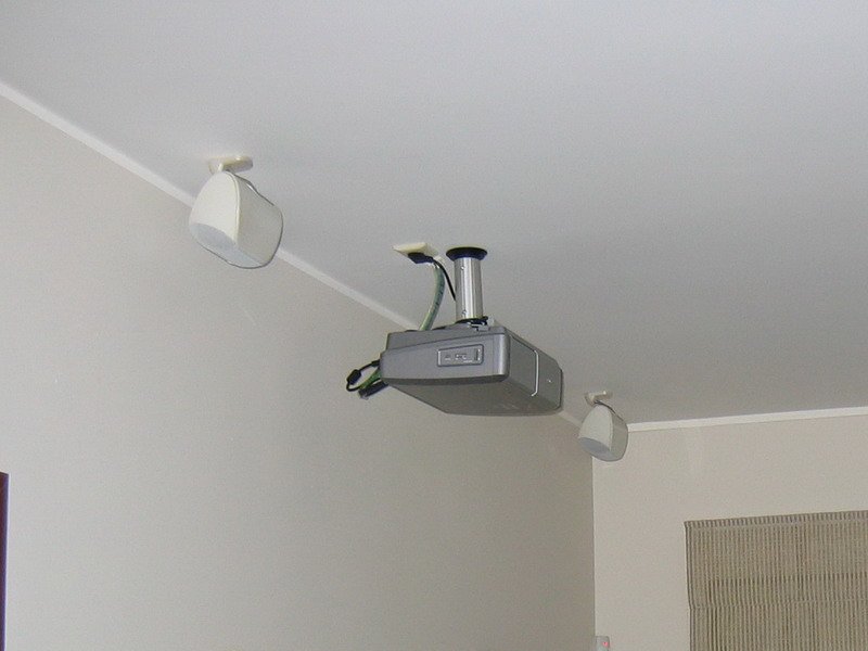

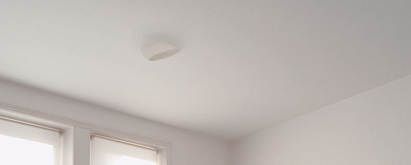

Πάντως αν με δει η γυναίκα να βιδώνω τα πίσω ηχεία στο ταβάνι, θα με πάρει με τις κλωτσιές :twoguns:
Τότε να βάλεις εντοιχισμένα να τελειώνεις.
Re: Απάντηση: Re: Απάντηση: Re: Απάντηση: Re: Απάντηση: ΗΟΜΕ Cinema σε υπο κατασκευή
Τι παίζει με τα εντοιχισμένα ηχεία γενικά; Προτάσεις για ηχεία έχουμε; Να την εξετάσω και αυτή την περίπτωση.

Πάντως χωρίς πλάκα εάν αποφασίσεις να βάλεις πίσω εντοιχισμένα ηχεία θα πρέπει να προσέξεις πολύ την τοποθέτησή τους.
Εννοώ ότι τα ηχεία θα πρέπει να συνοδεύονται από τα δικά τους κουτιά φόρτισης και όχι οι μαγνήτες πίσω να κοιτάνε ταβάνι.
Οι μεταφορά κραδασμών είναι ο Νο 1 κίνδυνος για αλλοίωση ενός καλού κατα τα άλλα σχεδιαστικά project.

Κοίτα όμως σοβαρά και την λύση με τα BW ψηλά όπως στην φωτογραφία.
Μπλέκει λίγο το πράγμα τώρα :HTEHETH63:
Θα προσπαθήσω να πίσω την γυναίκα ότι τα ηχεία τα βιδώνω πάνω για να στηρίζεται καλύτερα η γυψοσανίδα στο ταβάνι :flipout:
