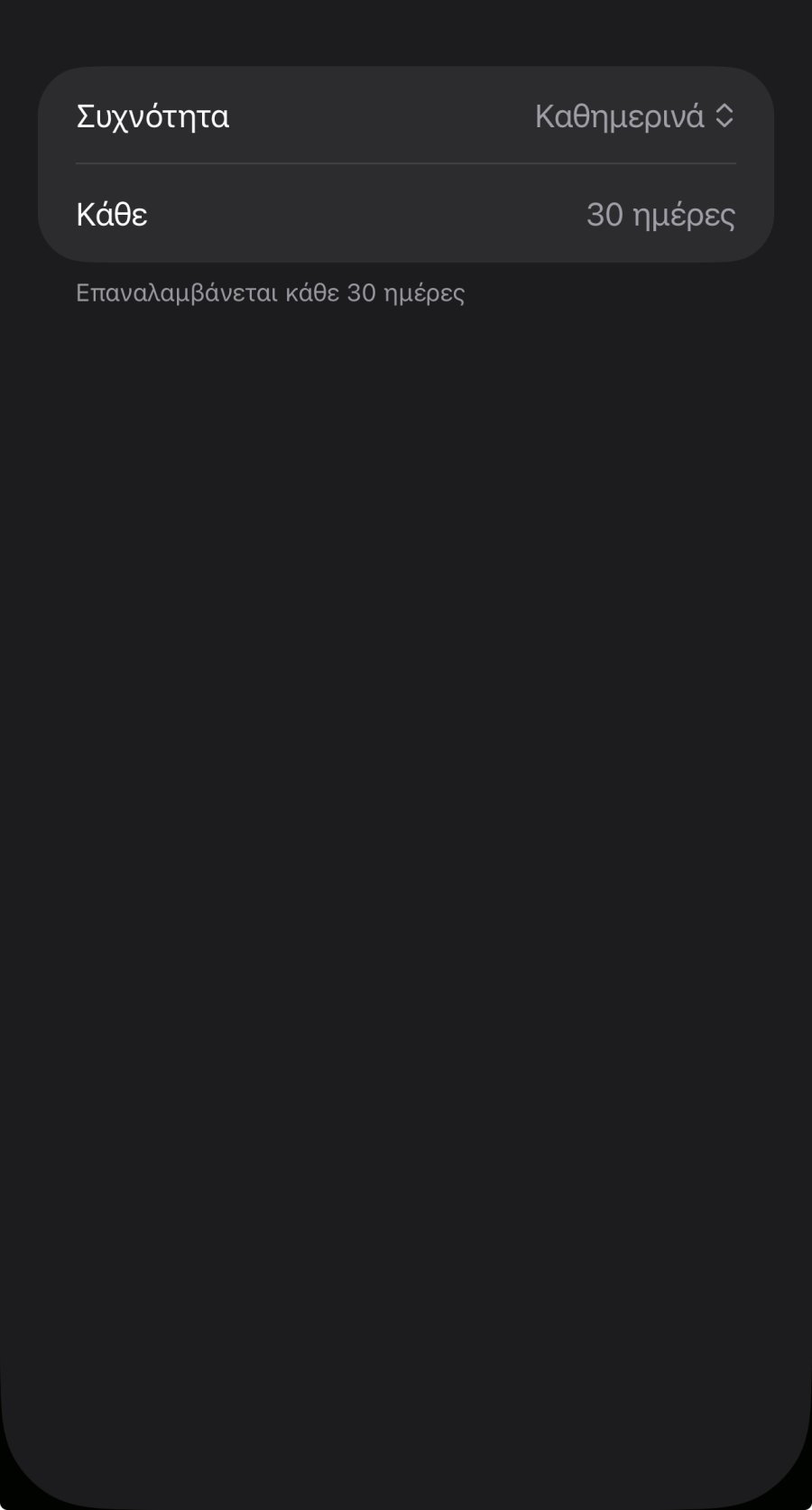

Ξέρει κανείς τι στο καλό εννοεί εδώ σε αυτοματοποίηση? Γιατί κάθε 30 μέρες δεν είναι, είναι κάθε μέρα.
