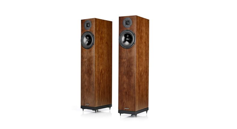

Ακριβώς όπως τα λες, με τα mission δεν έχω καθόλου μπουμάρισμα.Να κάνω μία παρατήρηση.
Έχεις αρκετά μεγάλο χώρο και τα mission είναι ηχεία με midwoofer σχετικά μικρής διαμέτρου.
Αυτό σημαίνει πως 1,5 με 2 οκτάβες δεν βγαίνουν σχεδόν καθόλου (δηλαδή από 20 μέχρι περίπου 60-80 Hz ) και ίσως και η επόμενη να βγαίνει με δυσκολία και να ταλαιπωρεί το μεγάφωνο.
Το σημαντικότερο όμως είναι πως, επειδή συμβαίνει αυτό, οι πιθανότητες να μπουμάρουν τα mission είναι ελάχιστες οπότε μάλλον έχεις συνηθίσει ήχο χωρίς μπουμαρίσματα δηλαδή χωρίς να ακούγονται ιδιαίτερα οι ρυθμοί του δωματίου σου.
Μόλις λοιπόν πας σε ηχείο με μεγαλύτερη διάμετρο woofer θα αρχίζουν να φαίνονται τα προβλήματα του χώρου, να μπουμάρουν και γενικότερα να λερώνουν τον ήχο και να μην σε αφήνουν ικανοποιημένο.
Συνέβη και σε εμένα που, έχοντας χώρο με παρόμοιες διαστάσεις με τον δικό σου πήγα από βάσης με μικρό midwoofer 6" (S.F. Signum) σε μεγαλύτερο βάσης με 2x6,5" (Chario academy millenium II). Οι ρυθμοί του δωματίου έγιναν πολύ πιο εμφανείς και έχω πολύ δουλειά μπροστά μου στο στήσιμο και στη διαμόρφωση του χώρου ακρόασης.
Καλό θα είναι λοιπόν στις δοκιμές που θα κάνεις, αφενός να βλέπεις αν ο Yamaha μπορεί να οδηγήσει τα υποψήφια ηχεία και αφετέρου, οποιαδήποτε σύγκριση με τα mission να την κάνεις με near field άκουσμα, δηλαδή σε απόσταση από τα ηχεία 1,5 με 2 μέτρα για να περιορίζεται η συμμετοχή του χώρου σε ότι ακούς.
Μετά άκου και από απόσταση αλλά όχι συγκριτικά.
Αυτό βέβαια κάνει τα πράγματα δύσκολα όσον αφορά την αλλαγή ηχείων, γιατί με τον χώρο είναι από πολύ δύσκολο έως αδύνατο να ασχοληθώ (για πολλούς λόγους). Αλλά το κατάλαβα απόλυτα, ευχαριστώ!
