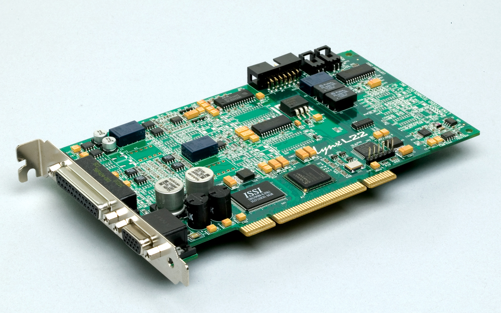

Όλες οι κάρτες ήχου έχουν ρολόϊ και οι πιο απλές on-board. Το θέμα είναι τι είδους και ποιάς ποιότητας. Τα καλά ρολόγια είναι ακριβοί μηχανισμοί.
Οι καλές κάρτες ήχου εκτός από το δικό τους ρολόϊ μπορούν να έχουν είσοδο και έξοδο ρολογιού, για να δεχτούν ή να στείλουν σήμα χρονισμού από και προς άλλες συσκευές με τις οποίες συνδέονται.
Ένα παράδείγμα:
Lynx Studio L22
Hi-End κάρτα ήχου 650 ευρώ περίπου.
Επάνω η κάρτα σε PCI.
Εδώ βλέπουμε το καλώδιο της αναλογικής σύνδεσης με τον έξω κόσμο. Ζεύγος εισόδων και ζεύγος εξόδων σε XLR. Το καλώδιο παρέχεται από την κατασκευάστρια.
Εδώ βλέπουμε το καλώδιο της ψηφιακής σύνδεσης με τον έξω κόσμο. Ψηφιακή είσοδος AES/EBU ή S/PDIFF κατ' επιλογή. Βλέπουμε τα αντίστοιχα βύσματα σε XLR. Είσοδος και έξοδος ρολογιού με τα αντίστοιχα βύσματα σε BNC. Κι' αυτό το καλώδιο παρέχεται από την κατασκευάστρια.

Αν ο ήχος από τα ηχεία μας δονεί τον κρύσταλλο, υπάρχει το ενδεχόμενο να δημιουργηθούν σε αυτόν ψευδή σήματα, που θα εισάγουν jitter στο σήμα.
Να λοιπόν κάτι που αθωώνει, στα μάτια των καχύποπτων, τους κατασκευαστές συσκευών με όσο το δυνατό βαρύτερο σασί, αλλά και τους χαϊεντάδες, που φροντίζουν ευλαβικά
τη μηχανική απομόνωση των συσκευών τους, είτε με αντικραδασμικά, είτε με την προσθήκη βάρους.
(to be continued...sorry αλλά έχω και εγώ το clock μου και θέλουν χρόνο και πολύ ψάξιμο τα σκασμένα αυτά θέματα,
αν δεν θέλουμε να είμαστε συνεχιστές μιας ατέλειωτης παραφιλολογίας.)
