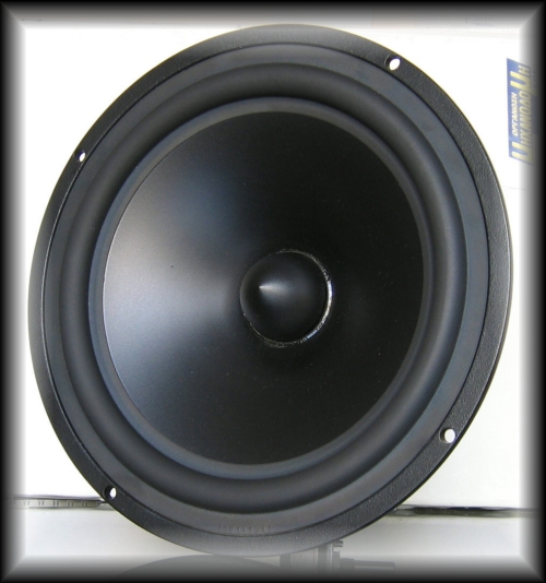

Ιδού λοιπόν και δύο φωτό των μεγαφώνων, δηλαδή του woofer P21REX/DDP και του tweeter 25TAC/D της SEAS..
Πολύ όμορφα μεγάφωνα!:grinning-smiley-043
Γιατί άραγε η ανάρτηση του γούφερ είναι ανάποδα σε σχέση με το μικρότερο αδερφάκι του P17REX/P? ....Καλά, τι ρωτάω κι εγώ τώρα!:damnyou:
Παντως θα θέλαμε να δούμε και το data sheet:speechless-smiley-0

Εσύ καλά κάνεις και ρωτάς:grinning-smiley-043
..Ενδιαφέρουσα Παρατήρηση όντως ..
Λοιπόν , κοίταξε να δείς ;
Τον ακριβή λόγο ή τούς ακριβείς λόγους (γιατί μάλλον είναι παρπάνω απο ένας ) , δέν τον γνωρίζω . και πώς θα μπορούσα άλλωστε ..?
Αυτό τον γνωρίζουν οι μηχανικοί σχεδιαστές τών μονάδων
Εκείνο που μπορώ να κάνω είναι να υποθέσω μερικά πράγματα και αυτά σε συνδυασμό με τήν κεκτημένη εμπειρία απο τίς μονάδες τής AUDAX τα Aerogel 12ατης και 18ης γενιάς που ενεφανίσθησαν και με και χωρίς ανεστραμμένο λάστιχο ανάρτησης (έπαιζαν υπέροχα αμφότερα !!! )
....Ετσι λοιπόν έχοντας υπ όψιν τούς στοχους τών εταιρειών , δηλαδή οτι θέλουν κυρίως και ομαλές αποκρίσεις και χαμηλό Fs , αλλά και χαμηλές παραμορφώσεις .....καταλήγουμε στο να παρατηρήσουμε αρχικά τον μηχανικό συντελεστή (Qms )
Και στίς δυό μονάδες Ουσιαστικά δέν υπάρχει κάποια μεγάλη διαφορά μεραξύ 1.7 και 2.3
Βέβαια στήν οκτάϊντση μονάδα έχουμεσχεδόν 60-70% παραπάνω κινούμενη μάζα ...οπότε μάλλον για να υπάρχει και χαμηλό Fs , αλλά και για να διατηρηθεί η γραμμικότητα , ήθελαν κάποια διαφορά στήν σκληρότητα
...εν τω μεταξύ , υπάρχουν και άλλα πράγματα να σκεφθεί κανείς που έχουν να κάνουν με το πώς ακτινοβολεί η κάθε μονάδα
Για παράδειγμα , το ανάποδο λάστιχο , βελτιστοποιεί τα τυχόν προβλήματα περίθλασης που θα μπορούσε να έχει μιά στενή μονάδα , όπως είναι το 6.5αρι
, αντίθετα , για τήν πιο κατευθυντική εκπομπή τού 8αριού , το θέμα είναι σχεδόν αδιαφορο
...είναι κι άλλα , αλλά ΔΕΝ μπορεί κανείς να ξέρει με βεβιαότητα , εκτός απο τον μηχανικό που το έστησε σάν μεγάφωνο
Εμπειρική απάντηση.
Η "προεξοχή" του λάστιχου της ανάρτησης (positive roll) δημιουργεί περίθλαση που αποτυπώνεται με αυξομειώσεις μικρού πλάτους (περίπου 2db) στην περιοχή του 900ΗΖ έως 1,5ΚΗΖ (ανάλογα την διάμετρο του μεγαφώνου). Θα το αναγνωρίσετε σε πολλές αποκρίσεις συχνότητας ως απότομες ανωμαλίες μόλις η συχνότητα αγγίξει το 1ΚΗΖ.
Το πόσο το φαινόμενο είναι ακουστό (μιας και αφορά σχετικά περιοχή πλάτους 200-300 ΗΖ και είναι έντονο μόνο στην ον-άξις μέτρηση) δεν το γνωρίζω, είναι όμως μια ανωμαλία που τουλάχιστον στο "μάτι" καταστρέφει κατ' άλλα υπέροχες καμπύλες...:grinning-smiley-043.
Έτσι πολλόι κατασκευαστές έχουν στραφεί σε negative roll αναρτήσεις χωρίς όμως να γνωρίζω τυχόν άλλα μειονεκτήματα που πιθανόν προκύπτουν (θα προκύπτουν...δεν μπορεί ....γιατί αλλιώς θα είχαν γενικευθεί πλήρως...). Πιθανόν οι περιθλάσεις από τα άκρα του σασί (που στην positive roll "μασκάρονται" ...) να είναι ακόμα χειρότερες....-bye-

Ναί πολύ σωστά ...για τήν περίθλαση και να συμπληρώσω φίλε και ομοτράπεζε γκρινιάρη ΘεοΘαν , ανάλογα και τό πλάτος τής μπάφλας ....(έτσι δέν είναι μάνα μου ...???):grinning-smiley-043
