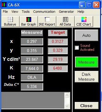

Τι λείπει? Μα φυσικά μετρήσεις. Επειδή δεν ήθελα να «φάω» την ώρα που είχαμε μετρώντας όλες τις επιλογές του προβολέα επέλεξα να τον μετρήσω στην θέση cinema μια και οι άνθρωποι της JVC στην επίσημη παρουσίαση του σε γνωστό ξενοδοχείο της Αθήνας με πληροφόρησαν ότι είναι ιδανική για θέαση ταινιών και έτσι να μείνει χρόνος για θέαση ταινιών.
Λοιπόν η εταιρεία έχει δίκιο που μιλά για προβολέα ρυθμισμένο σύμφωνα με τα πρότυπα. Είναι πολύ ισορροπημένος και θέλει ελάχιστες πινελιές.
Από επιλογές Gamma οι Normal και Α μπορούν να θεωρηθούν ποιο ιδανικές έχοντας ταυτόχρονα και την αντίστοιχη χρωματική ισορροπία και αναδεικνύοντας ταυτόχρονα λεπτομέρειες στα σκοτεινά και υποφωτισμένα πλάνα.
Οι θερμοκρασίες Low Middle και High μετρήθηκαν 7.100, 7.644, 8.192 αντίστοιχα.

Θενκς Μανωλη.
Να πω οτι αυτες ειναι και οι πρωτες Ελληνικες δημοσιευμενες μετρησεις!
Οπως παρατηρειται στο τριγωνο, βλεπετε τη κοκκινιζουσα "χροια" που βγαινει , και θελει διορθωματακι.
Ειναι αυτο που ανεφερα παραπανω περι colour decoding.
Οι ρυθμισεις που λειπουν τωρα, θα φερουν και τη θερμοκρασια λευκου στα σωστα επιπεδα !!!
Οσον αφορα το gamma του τωρα, τι να πω ? No comment !!!

- Τελικά, πόσο παραμετροποιήσιμος χρωματικά είναι ο προβολέας;
- Είναι πραγματικά ρυθμισμένος out of the box κατα D65 ή είναι marketing τρυκ;
- Εχει αρκετό φως και πόσο;
1) Ο προβολέας δεν έχει καθόλου σύστημα CCM (color corection managment) κάτι που κάνει δύσκολο να διορθωθούν μικροατέλειες.
2) Δεν είναι μαρκετίστικο τρυκ Τάσο μια και ο προβολέας με 55 ώρες πτησεις ανταποκρίθηκε κοντα στα ιδανικά standards.
3) Ο προβολέας είναι φωτεινός ακόμα και για οθόνη πλάτους 2,75 όπως του Τάσου. Η διαφορά φωτεινότητας από normal σε high ήταν της τάξης του 16%.
