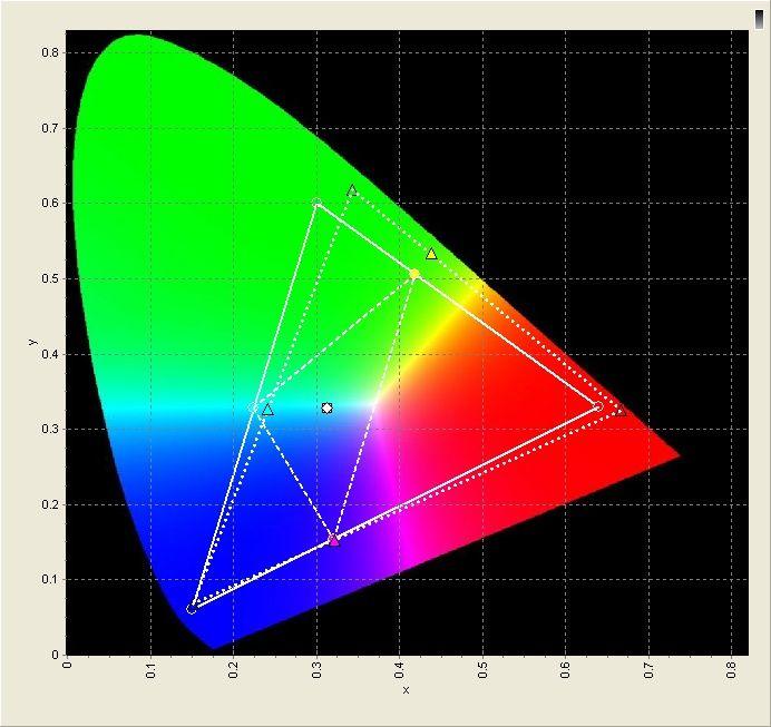

Χρήστο για να είναι οκ με τα πρωτεύοντα χρωματα.
Δεν θα ήταν σωστό να έχω υπερκορεσμένα τα πρωτεύοντα και τα δευτερεύοντα "αλλού" αλλά με σωστές συντεταγμένες.
Χρειάζεσαι μια γενική ισορροπία στα χρώματα.
Nαι, αυτο ρωτω γιατι αν καταλαβαινω καλα απο το τριγωνο το κιτρινο ειναι υπερκορεσμενο σε σχεση με το πρασινο και το κοκκινο. Το ιδιο και το κυανο.
Λαθος το καταλαβαινω?

όχι Χρήστο δεν το καταλαβαίνεις λάθος.
Η φωτεινότητα τους είναι οκ.
Άρα το κίτρινο και το κυανό είναι σε πλήρη ισορροπία με τα πρωτεύοντα χρωματικά. 'Αρα όσο πρόβλημα μπορεί να έχουν τα πρωτεύοντα άλλο τόσο θα έχουν και τα δευτερεύοντα.
Κάτι τετοιο δεν θα "ξενίσει" στο μάτι.
Αυτό όμως που μου κάνει εντύπωση, το θέτω σαν προβληματισμό και τίποτα παραπάνω, είναι γιατί έχει φύγει τόσο πολύ το μπλέ. Σε όσους 55 έχω δει δεν είχαν τέτοιο πρόβλημα.
Είναι όντως περίεργο. Πιθανολογώ ότι του βγήκε έτσι για να φέρει τους ενδιάμεσους κορεσμούς σωστά όπως στα υπόλοιπα χρώματα. Το κουφό είναι ότι μόνο το μπλε στο κατοστάρι είναι υποκορεσμένο, όλα τα υπόλοιπα είναι υπερκορεσμένα.
Μανωλη, θελω να ρωτησω πως γινεται στο συγκεκριμενο τριγωνο το 100 κορεσμενο κυανο ειναι πιο εξω απο τη νοητη γραμμη μεταξυ του 100 κορεσμενου πρασινου του 100 κορεσμενου μπλε ? Το ιδιο ισχυει και με το κιτρινο ....
Χρήστο, ο κορεσμός του χρώματος δεν έχει να κάνει (στη συγκεκριμένη περίπτωση του δευτερεύοντος) με τον κορεσμό του πράσινου ή του κόκκινου. Αν το κυανό έχει ακόμα να δώσει σε κορεσμό και το τσιτώσω, τότε θα βγει εκτός γραμμής πράσινου. Καταλαβαίνω τι γράφεις, όμως, σε αυτή την περίπτωση, το κυανό και το κίτρινο είναι ελάχιστα έξω από την ευθεία μόνο και μόνο για τον λόγο που αναφέρθηκε πριν (δηλαδή να έρθουν σωστά οι ενδιάμεσοι κορεσμοί).

ο εν λόγω reviewer προτίμησε και πολύ σωστά να φτιάξει τους ενδιάμεσους τόνους και να αφήσει το 100% λίγο υπερκορεσμένο για το πράσινο και πράσινο , κόκκινο και κίτρινο αλλά με πολύ σωστή φωτεινότητα. Αυτό σημαίνει ότι σε αποχρώσεις που τείνουν στο 100% τα χρώματα θα είναι ελαφρά πιο φωσφωριζέ.
