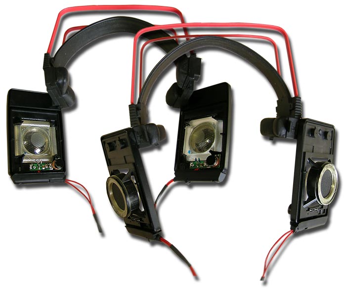

Τα ακουστικά έχουν εντελώς σπαρτιάτικη σχεδίαση. Το περίβλημα (αλλά και πολλές από τις αρχές σχεδίασης) αντιγράφει το κορυφαίο μικρόφωνο της εταιρείας C214.
Είναι κατασκευασμένα από ευγενή ... μέταλλα, δέρμα και σκληρά ποιοτικά πλαστικά μέρη.
Μια διπλή μεταλλική στέκα σε έντονο κόκκινο που σε αντίθεση με άλλα akg δεν παίζει τον ρόλο αγωγού, καθώς υπάρχει ανεξάρτητος αγωγός ανα κανάλι, μια δερμάτινη λουρίδα για ρύθμιση ύψους κεφαλιού και για στήριξη στο αυτί, επειδή δεν προβλέπεται επαφή με αυτό, υπάρχουν 4 μικροσκοπικά δερμάτινα μαξιλαράκια τα οποία έχουν ρυθμιζόμενη απόσταση σε 4 θέσεις, από εντελώς κλειστά έως εντελώς ανοιχτά.
Τα βλέπουμε εντελώς ανοιχτά στην επόμενη εικόνα.
Τα μαξιλαράκια (και μαζί μ αυτά τα ακουστικά) ακουμπάνε στους κροτάφους, πάνω από τα αυτιά και είναι ένα από τα ευαίσθητα "κουσούρια" τους, καθώς κάποιοι θα διαμαρτυρηθούν για την πίεση στους κροτάφους. Σας διαβεβαιώ ότι ήμουν ένας από αυτούς, αλλά όχι πλέον, έχοντας συμβιώσει για λίγους μήνες με τα Hifiman HE400, των οποίων η ολική αίσθηση "φορέματος" κάνει τα Κ1000 piece of cake
Σεχτικά με τα υλικά που λέγαμε. Γνήσιο δέρμα (μυρίζει έντονα ακόμα μετά από 25 χρόνια) υψηλή ποιότητα, βίδες μόνο άλλεν, made in austria (η Harmann ήρθε αργότερα - και πιθανότατα αυτή έβαλε τέλος στο project - αλλά αυτή θα είναι που ίσως το ξαναβάλει μπρος!).
Επίσης αποκαλύπτονται ευαίσθητα προσωπικά δεδομένα, όπως ο S/N (περισσότερα για αυτό παρακάτω).
Αλλη μια φωτό στο φως, όπου φαίνεται η συνολική διαφάνεια της όλης κατασκευής.
Μερικές ακομα κατασκευαστικές λεπτομέρειες.
