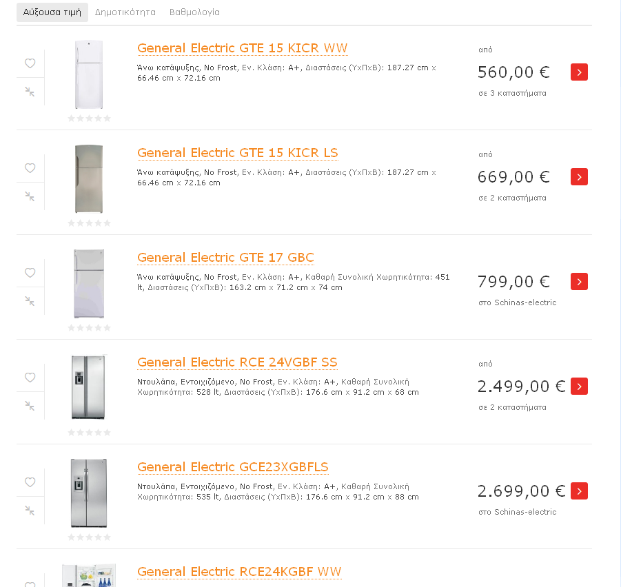

To oτι ειμαι εργενης ... δεν με καθιστα Richard Branson !
Για κοιτα απο τι τιμη ξεκιναει η General Electric (στο Skroutz) >
Εκτος αν το παρω μεταχειρισμενο.
Αλλα για να το παρω θα πρεπει καποιος τρελλος να θελει να το πουλησει !
ΓΙΑΤΙ να το πουλησει ? Δεν ξερει τι θα συμβει αν το αντικαταστησει με καποιο σημερινο ?
