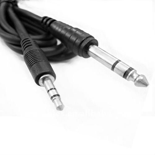

Θα χρειαστείς κάποιο σαν αυτό.
Δηλαδή stereo jack 3.5" σε stereo jack 6.3".
Με ένα γρήγορο ψάξιμο βρήκα αυτό,φυσικά υπάρχουν πάρα πολλά κι επίσης μπορείς να φτιάξεις και ο ίδιος κάποιο με ποιοτικά υλικά.

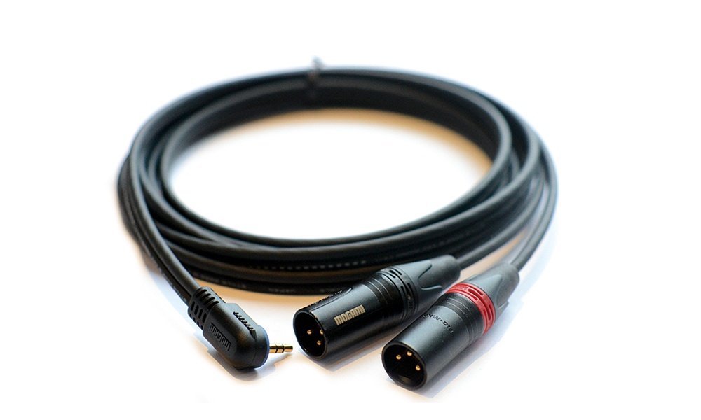

Τώρα είδα πως η xonar έχει μόνο μια έξοδο για τα front.
Οπότε θα χρειαστείς καλώδιο από stereo mini jack σε 2 stereo jack.
Και μάλιστα να έχουν και κάποιο ικανό μήκος γιατί θα πρέπει να φτάνουν και στα 2 ηχεία.
Κι αυτό κάνει και είναι πιο εύκολο να βρεις αυτόν τον τύπο.
Mini jack σε 2χXLR.

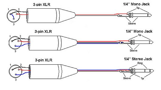

Αυτό που με μπερδεύει είναι γιατί στέρεο σε κάθε ηχείο; ένα κανάλι δεν είναι στο καθένα;
Ναι,αλλά σε Balanced σύνδεση,έχουμε τρεις αγωγούς.
Hot-cold-ground.
Γι´αυτό.

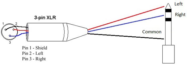

Να ρωτήσω και γω για μια απορία που έχω. Από κάρτα ήχου με 3,5 jack σε 2 rca για σύνδεση με ενισχυτή αν γίνει αλλαγή σε 3,5 jack σε xlr θα υπάρξει καμιά διαφορά; Η γνώμη μου είναι πως όχι γιατί ground και - τα κολλάμε μαζί στο jack. Τι λέτε?
Απάντηση: Re: Καλωδια για Monitor
Στο στέρεο jack δεν τα κολλάμε μαζί.
Ο τρόπος φαίνεται στην φώτο.
Σύμφωνοι Σωκράτη αλλά εγώ αναφέρομαι σε καλώδιο από jack σε διπλό xlr. Ξέρεις από κάρτα ήχου σε ενισχυτή από την έξοδο ακουστικών. Μακάρι να χε έξοδο για κάθε κανάλι ξεχωριστά
Σε αυτό έχεις δίκιο.
Από την στιγμή που ξεκινά unbalanced,δεν μπορεί να γίνει balanced στην πορεία πάρα μόνο αν περάσει από κάποιον προ ή κάτι τέτοιο...
Υπάρχει πάντως τρόπος μέσω του control panel κάποιων καρτών,να αναθέσεις το σήμα σε ξεχωριστές εξόδους,οπότε να έχεις δύο στερεο εξόδους.
Το ποιες κάρτες βέβαια,ούτε θυμάμαι...
