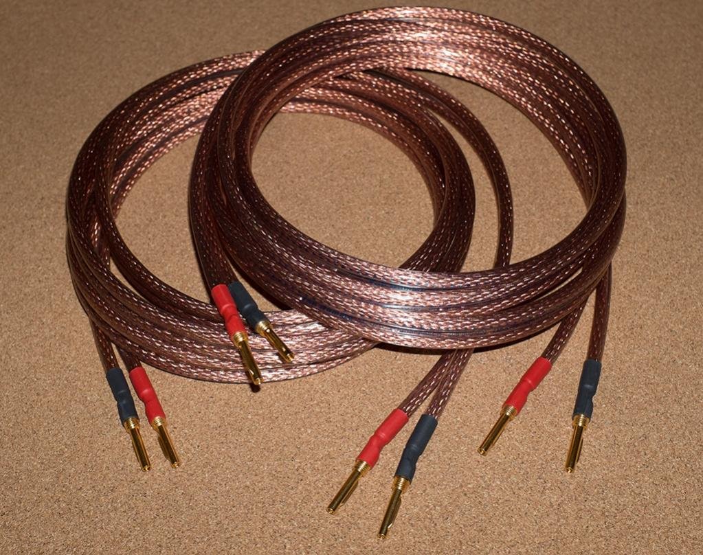

Με ψήσατε και πήρα μερικά μέτρα Van Damme 6mm να δοκιμάσω.
Το παρέλαβα σήμερα. Ωραίος ο ebays. Το πήρα σε λιγότερο από βδομάδα.
Εκ πρώτης όψης φαίνεται αρκετά ποιοτικό, και κόλλησε αρκετά εύκολα στις μπανάνες χωρίς να χρειαστεί έξτρα σολντερίνη.
Μόνο ξενέρωμα ότι δεν είναι 6mm ο αγωγός, αλλά όλο το καλώδιο. Οπότε πραγματικό χαλκό έχουμε κάπου στα 4,5mm ή και λιγότερο αν υπολογίσουμε και τον αέρα ανάμεσα στους κλώνους. Πρακτικά, μια χαρά χώρεσε άνετα και στις απλές 4mm μπανάνες με λίγο στρίψιμο.
Επίσης κάτι που δεν βλέπω με καλό μάτι είναι τα βελάκια κατευθυντικότητας. Το έχουμε υπεραναλύσει και αλλού οπότε ας μην το ξανακουράσουμε εδώ. Απλά το αναφέρω για όποιον σημαίνει κάτι.
Για ~100 ευρώ τερματισμένο με deltron μπανανούλες δεν το λές φτηνό. Μένει να δούμε τι θα κάνει και στην πράξη. Απλά είναι αργά σήμερα για δοκιμές ήχου.

Μέρα χαλάρωσης σήμερα, οπότε είπα να παίξω λιγάκι...
Η πρώτη εντύπωση είναι θετική, αν και όχι κάτι συνταρακτικό.
Σε αυτή τη φάση κυριαρχούν τα μεσαία. Ψηλά και χαμηλά είναι εκεί, αλλά με σαφώς χαμηλότερη ένταση. Για θολούρα δεν μπορώ να μιλήσω ακόμα μιας και η μουσική που ακούω εχει αρκετή αντίθεση και χωρίς τα άκρα μπορεί να ακούγεται στρογγυλεμένη.
Εμφανέστατα έχει θέματα προς το παρόν, αλλά είναι ακόμα τελείως άστρωτο και ανταγωνίζεται medical grade ασήμι, οπότε δεν θα πω περισσότερα πριν παίξει για καμιά βδομάδα.
