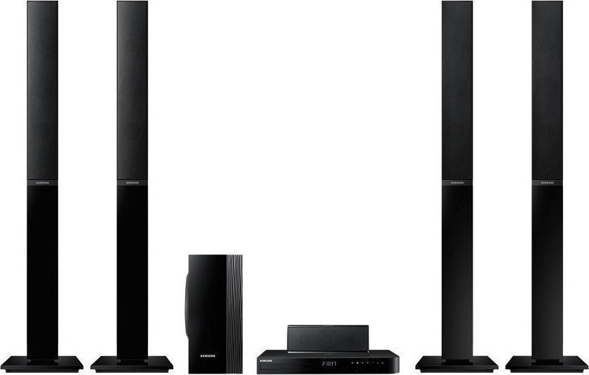

Καλησπέρα.
Έχω ένα σύστημα ήχου της samsung όπως αυτό της φωτογραφίας. Μυ χαρίστηκε από ένα γνωστό μου χωρίς τα απαραίτητα καλώδια και θα ήθελα την καθοδήγηση για την γνώση των απαραίτητων καλωδίων ώστε να προχωρήσω σε αγορά τω καλωδίων μέσω internet. Όποιος έχει την γνώση να μου πει θα το εκτιμούσα βαθύτατα!
Ευχαριστώ εκ των προτέρων .
Εάν γκουγκλάρεις το μοντέλο μάλλον θα βρεις καλώδια σε κανα Amazon.
Σε αυτά τα συστήματα συνήθως είναι με φισάκια (πριζάκια δηλαδή) που ο κάθε κατασκευαστής έχει το δικό του. Στην πράξη τα φισάκια είναι για να κουμπώνουν στο μηχάνημα, παραμένουν δύο αγωγοί για κάθε ηχείο. Το ίδιο ισχύει και για το sub σε περίπτωση που είναι παθητικό. Αν είναι ενεργό (μάλλον δεν είναι) τότε το πιο πιθανό είναι να αρκεί ένα RCA γι' αυτό.
Η παραπάνω εκδοχή είναι σχετικά εύκολη ακόμα κι αν δεν βρεις καλώδια με τα φισάκια που χρειάζονται, καθώς σε οποιοδήποτε τεχνικό μπορείς να πας και να σου φτιάξει με κάποιο τρόπο καλώδιο που να κουμπώνει.
Το δύσκολο είναι οι πλεξούδες καλωδίων, όπως σε περιπτώσεις που το subwoofer ενσωματώνει και τον ενισχυτή των ηχείων. Εκεί τα καλώδια έχουν και άλλο ρόλο, επικοινωνίας της κεντρικής μονάδας με το subwoofer.

αν μας γραψεις τα μοντέλα των συσκευων που εχεις θα μπορεσουμε να είμαστε και πιο σαφης στις απαντήσεις μας!
