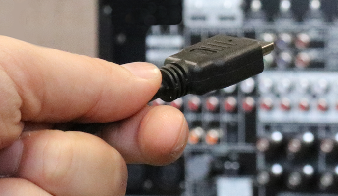

Αλλα μιας και σας εχω ολους εδω και μιας και ενισχυτης εχει earc χρειαζομαι ειδικο καλωδιο HDMI, 2.1 ? αποσταση TV απο ενισχυτη 1-1,5 μετρο

Την προδιαγραφή HDCP 2.3 την καλύπτει;
Δοκιμάζεις ότι έχεις και αν δεν σου κάνει αγοράζεις άλλο
Εχω ηδη ενα HDMI 2.0 με ethernet support της ugreen και αναρωτιομουν μηπως χρειαζεται κατι παραπανω ή ειναι αρκετο αυτο.
Ευχαριστω ;-)
HDMI με Ethernet θέλεις για το ARC/eARC και τίποτε άλλο. Στον 2600Η οι θύρες είναι όλες HDMI 2.0 και το HDCP δεν αφορά το καλώδιο. Στην πραγματικότητα εκτός από το Ethernet, η μόνη άλλη προδιαγραφή είναι το bandwidth.
To οποίο μπορείς και να τεστάρεις με το ενσωματωμένο cable tester του ενισχυτή.
