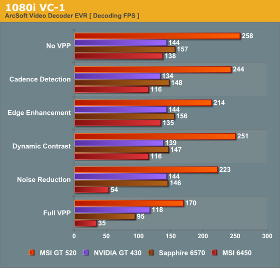

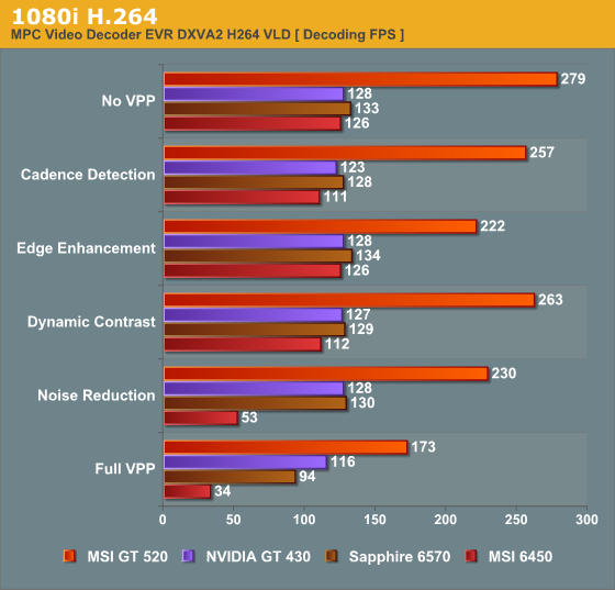

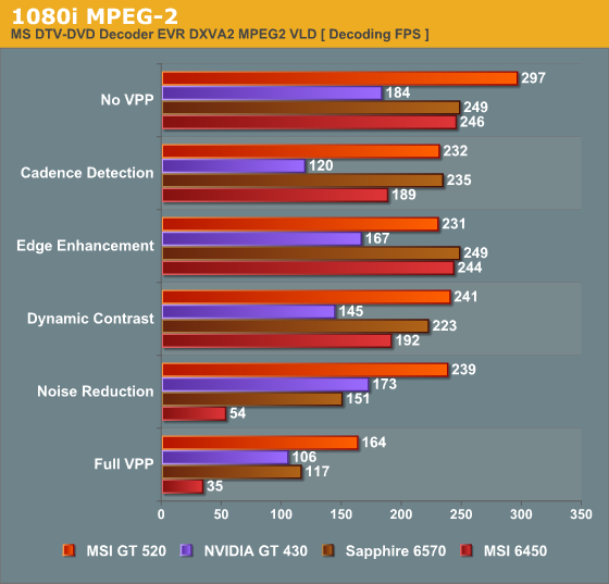

...για την ιστορία να επιβεβαιώσω αυτό που λέει ο Κώστας
1080i H264
MPEG-2 1080i
1080i VC-1
οι μετρήσεις και τα σχόλια είναι από το anandtech μόνο με EVR,
για να παίζουν όλες οι κάρτες επί ίσοις όροις.

Portioli οταν βαζεις αποτελεσματα απο τεστ σε καποιο site πρεπει να βαζεις και το link για να διαβασει καποιος ολο το αρθρο και οχι μονο αυτο που θελεις να δειξεις.
http://www.anandtech.com/show/4380/discrete-htpc-gpus-shootout
Επισης δεν κανουμε τεστ σε αποδοση σε παιχνιδια αλλα σε βιντεο με ρυθμο ανανεωσης 24fps ή 60fps.Οποτε και η 6450 δεν εχει κανενα προβλημα εαν καποιος δεν ενεργοποιησει τα διαφορα φιλτρα στο driver,τα οποια μονο καλο δεν κανουν στην εικονα.
Στο πρώτο μου πόστ το 3ο λίνκ είναι για αυτό το άρθρο.
To νήμα τότε εγώ το είχα ανοίξει.
δεν εχουν καμια σχεση τα fps στα παιχνίδια με αυτό που μετράνε αυτοί.
Δοκιμάζουν ΝΤSC 29.970 (1080i60). Αν το κάνει ο codec με την βοηθεια της κάρτας πανω απο 60fps(>59.940) η κάρτα περνάει το τεστ.
Βγάζει με το ιδιο υλικό 59fps(<59.940)? Εχεις χαμένα frames δεν περνάς το τεστ.
by default στον catalyst κατα το de-interlace τα φιλτρα είναι ενεργοποιημένα.
Θες αναλογα με τα γουστα σου να τα πειράξεις?
Δεν μπορείς έχεις φρένο.
