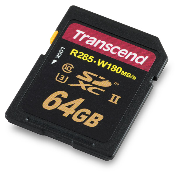

Τρομερή διαφορά οι κάρτες UHS-II στην ταχύτητα στη Samsung NX1.
Παρέλαβα την πολύ γρήγορη R285MB/s-W180MB/s Transcend UHS-II κι έκανα δυο τεστ σε ριπές και σύγκριση με Transcend UHS-Ι U3 R95-W60MB/s.
Με 8fps (Raw+S.Fine Jpeg) η ριπή συνεχίζει χωρίς σταματημό. Σταμάτησα στο 1,5 λεπτό και αποθηκεύτηκαν 416 καρέ.
Αντίστοιχα με την "αργή" κάρτα αποθηκεύτηκαν μόλις 209, με συχνά κομπιάσματα.
Με 15fps (Raw+S.Fine Jpeg) σε burst 10 δευτερολέπτων η UHS-II κάρτα αποθήκευσε 73 καρέ.
Αντίστοιχα με την "αργή" κάρτα αποθηκεύτηκαν μόλις 46.
!!! Ανθυμάμαι καλά η ΝΧ1 είχε μετρηθει για 20-25 καρε @ 15fps (raw + jpeg) .. άλλαξε κάτι με τα ακινούργια firmware ή η κάρτες που χρησιμοποιούσαν ήταν πιο αργες και απο την δική σου αργή ?
Αν και απότι καταλαβαίνω δεν μετράς για πόσα καρέ διατηρήται η ταχύτητα των 8-15fps και μετά συνεχίζει με πιο αργο ρυθμό ..
Re: Κάρτες μνήμης
Μέτρησα καρέ εντός συγκεκριμένου χρόνου, άσχετα από τα fps, τα οποία φυσικά δεν παραμένουν τα αρχικά ονομαστικά, όπως φαίνεται και από τη διαίρεση του συνόλου των καρέ στον χρόνο.
Ενώ με την αργή κάρτα ο ρυθμός είναι ασταθής, μία λαχανιάζει, σταματάει, τραβάει όποτε θυμάται και μία ξαναθυμάται ότι τραβάει ριπές, με τη γρήγορη κάρτα είναι σταθερός, ακατάπαυστος και ατέρμονος, σαν να τραβάς jpeg είναι η αίσθηση, ενώ τραβάς ~65MB raw+jpeg.
Δεν είναι τόσο δηλαδή ο αριθμός των καρέ που πέφτουν στο μισό, όσο ο τρόπος που τραβιούνται που πείθει για τη χρήση της γρήγορης UHS-II. Και δεν χρειάζεται να τραβήξεις 90 δευτερόλεπτα όπως έκανα στο τεστ για να το καταλάβεις, από τα πρώτα δευτερόλεπτα φαίνεται η διαφορά.
40 ευρώ είναι η διαφορά κίτρινης και μαύρης Transcend 64GB. Θεωρώ πως τα αξίζει για τη σιγουριά ότι δεν φρενάρεις τη μηχανή χωρίς λόγο.

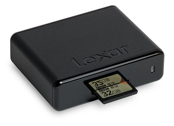

Aπό Lexar αξίζει ο αναγνώστης καρτών SR2.
Πιάνει κορυφές σε ανάγνωση τόσο με κάρτες UHS-II όσο και με κάρτες UHS-I.
297MB/s ανάγνωση με Transcend UHS-II 64GB.
99,6MB/s ανάγνωση με SanDisk Extreme Pro 95MB/s 64GB. Tαχύτερη ανάγνωση και από την ονομαστική!
http://www.cameramemoryspeed.com/reviews/card-readers/lexar-professional-workflow-sr2-uhs-ii/
28 ευρώ τελική από amazon.co.uk.
http://www.amazon.co.uk/Lexar-Professional-Workflow-SR2-Reader/dp/B00OD6TGFW

Και ο Lexar LRWM04U-7000 θα αξιζε αν πουλιοταν μονος του, για πιο compact λυση χωρις καλωδιο. Δυστυχως δινεται μονο τις Lexar 2000x καρτες.
Επομενη καλη compact επιλογη ειναι ο Kingston MobileLite G4 UHS-II. Με 8.5 ευρω στο skroutz, δεν ειναι κι ασχημα.
Re: Κάρτες μνήμης
Οι κόμπακτ χωρίς καλώδιο δεν βολεύουν για tower, όπου ψάχνεις πίσω από το pc τη θύρα.
Και στα λάπτοπ δεσμεύουν και την πλαϊνή θύρα λόγω πάχους.
Για cf/sd υπάρχει και η λύση του αντάπτορα sd>cf.
Στον mac έχω firewire cf reader και την sd τη βάζω στον αντάπτορα.
http://www.aliexpress.com/item/NEW-...h-Memory-Card-Adapter-Reader/32304822382.html
Tώρα για τις SDXC UHS-II πήρα δύο κομμάτια Lexar SR2 για δουλειά και σπίτι.
Re: Κάρτες μνήμης
Οντως δεν βολευει σε tower, εαν δεν εχει μπροστινες usb 3.0 θυρες.
Ευτυχως στο δικο μου laptop, οι USB 3.0 θυρες ειναι πανω κατω, με ικανη αποσταση μεταξυ τους ωστε να μην δεσμευει η μια την αλλη.
