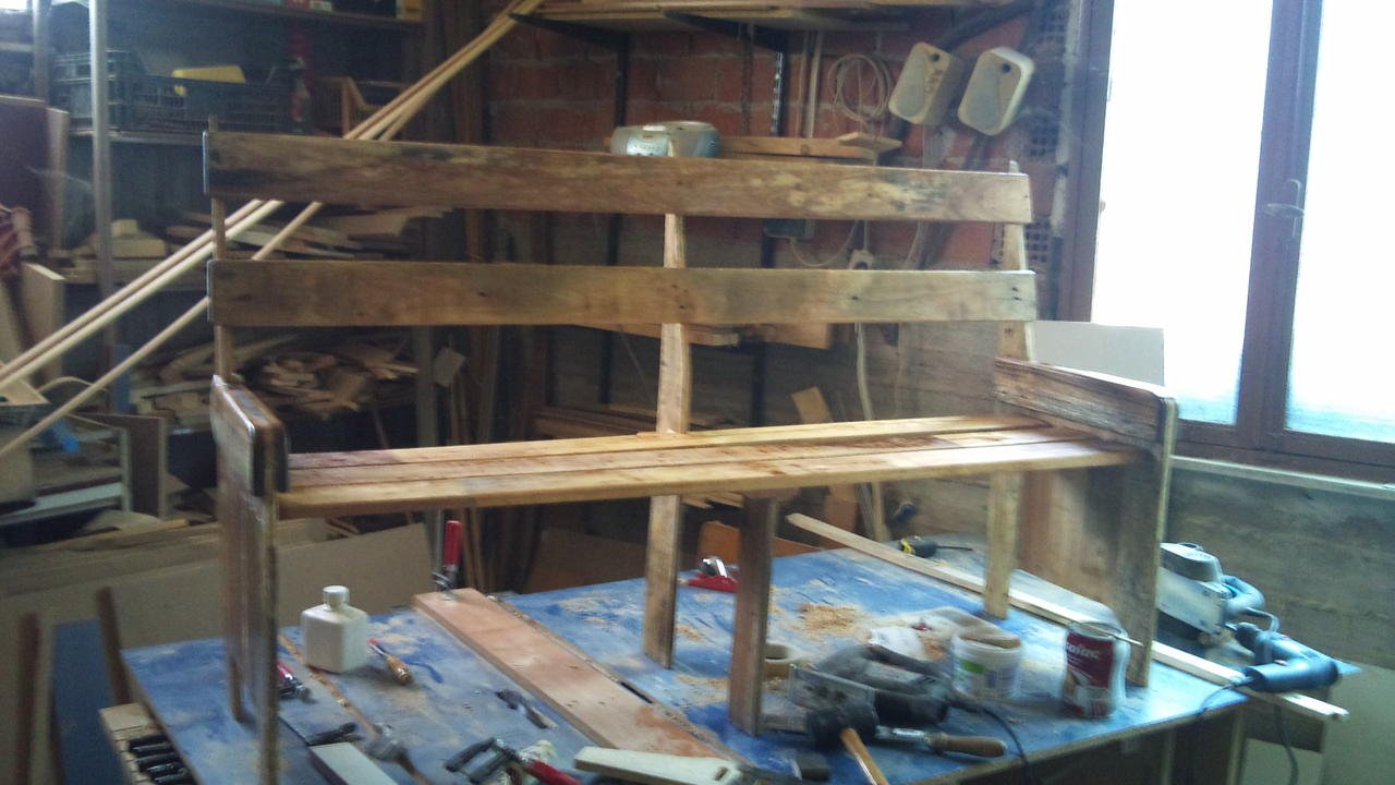

ένα παγκάκι το οποίο θέλει κανα χέρι λούστρο ακόμη:

Αν άλλαζα κάτι, αυτό θα ήταν η στήριξη του παγκακίου...

Εννοούσα τα πόδια, τα οποία μου φαίνονται λεπτά για αρκετό βάρος. Επίσης συνηθίζεται κάποιο νεύρο χιαστί, το οποίο βελτιώνει κατά πολύ την αντοχή και την ακαμψία του σκελετού.

Αρχικά έλεγα να κάνω κάτι αντίστοιχο με τη στήριξη του τραπεζιού που πόσταρα πιο πάνω αλλά μιας και είναι 1,40 σε μήκος το παγκάκι, δεν ήξερα αν θα ήταν στιβαρό με αντηρίδες αντί για τον τρόπο που διάλεξα τώρα.
Όπως είναι δε κουνιέται καθόλου - και σ´αυτό βοήθησε το οτι οι τάβλες είναι χωνευτές στα πόδια - και παρ' όλο που φαίνονται λεπτά τα πόδια στο μάτι, σηκώνει άνετα τρία άτομα..
αυτό παρατήρησα και εγώ. Θα μπορούσε να βιδωθούν από την μέσα πλευρά άλλο ένα σανίδι στα μπροστινά και πίσω σημεία με ενδιάμεσο ένα οριζόντια, δηλ. σε σχήμα Η, και να ενισχυθούν αρκετά τα πόδια.
