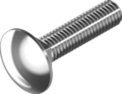

Ωραίος, έχω φτιάξει δύο τραπέζια στον κουμπάρο μου με δαύτα.. Μπορείτε να τα ζητήσετε και στα μεγάλα μαγαζιά με ηλεκτρολογικό υλικό...
Συμβουλή. Άλλαξε τις βίδες και βάλε αυτές τις κασονόβιδες...
Το βρήκες το μελανό σημείο της κατασκευής ... πρέπει να τις αλλάξω να μην τραυματιστεί κανένα πόδι
Τις χρησιμοποιώ σε όλες τις κατασκευές που κάνω...βολικές !!!
Και βέβαια το κεφάλι της βίδας επάνω το παξιμάδι από κάτω και κόψιμο ότι περισσεύει για να μην βρίσκει στις ρόδες.
Καλή συνέχεια στις κατασκευές σου.
