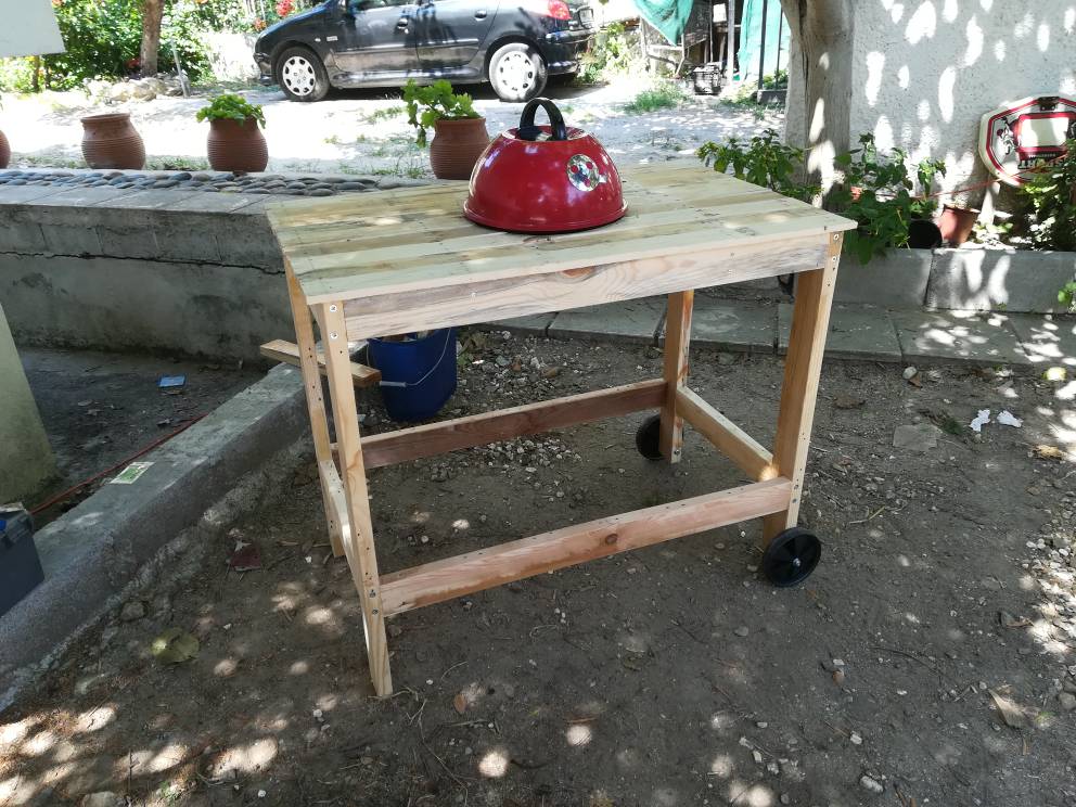

Ημιτελης κατασκευή του σαββατοκύριακου, ενα gill cart! Καδρονια απο 3 παλετες τα οποία κοπηκαν σε διαστασεις 3χ7,5 εκ και ρουταριστικαν στις γωνιες για να μοιαζουν στα αμερικανικα 2χ4'ς.
Διαστασεις: 100χ60χ83
Μενει ενα πολυ καλο τριψιμο και βαψιμο με βερνίκι σε χρωμα πευκου, ενα χερουλι απο σωληνες στη μια ακρη, και ενα ραφι κατω για βοηθητικο χωρο.

Πολυ ωραιο!
Ξεχονδριστηρας αν δουλευεις παλετες αξιζει.
Ωραιος ο Ψηλος!
Στοκακι στις βιδες προ της βαφης!
Dont!
Ανακατεψε κολλα με πριονιδι ψιλο και στοκαρε.
Ο στοκος θα σκασει ενω η κολλα με βαση εμπειριων αλλων, οχι.

Αν δεν υπάρχει ανάγκη για λύσιμο της κατασκευής καλύτερα καβίλιες και κόλλα.
