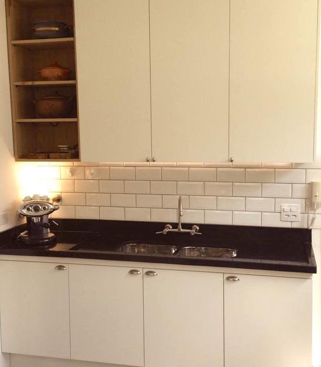

Ευχαριστω για τα καλα σου λογια!
Mdf ασπρο ματ 18 χιλιοστα,και την πατουρα την εβαψα με ασταρι και ακρυλικο
Την πατουρα την εκανα με το ρουτερ και οδηγο μια σανιδα ισια,και τα σκαρπελα ακριβως οπως το σκεφτηκες για να γωνιασουν την εσωτερικη πατουρα.
Αν και δεν μου αρεσουν πολυ τα επιπλα με mdf (αν και ειναι το κυριως μου εισοδημα εδω) αυτο ηταν διαφορετικο γιατι ειχε αυτες τις πορτες,
και ηθελα να μοιραστω μαζι σας τον τροπο κατασκευης.
Ειχα ειδη φτιαξει καποια ντουλαπια κουζινας γι αυτον τον πελατη, και ηθελε το ιδιο υλικο γιατι ηταν στον ιδιο χωρο
(πριν και μετα)
Reactions: KOSSTV
2 ερωτήσεις .
Ο νιπτήρας είναι τοποθετημένος κάτω από τον πάγκο ;
Τα πόμολα δεν είναι πολύ άκρη στα σοκορα ;
Ο νιπτηρας ειναι στη λωριδα του μαρμαρου λογω υψους , ο μαρμαρας με τον υδραυλικο τα βαλανε
Τα πομολακια ειναι διακοσμητικα ποιο πολυ γιατι οι πορτες ειναι μεγαλυτερες απο τα κουτια και δεν χρειαζοτανε καν,
η αρχιτεκτονας τα ηθελε και οπως παντα "εχει παντα δικιο" :violent-smiley-030:
Τώρα που το ξανά βλέπω θα συμφωνήσω ότι η θέση στα πόμολα ξενίζει σε σχέση με αυτά που ξέρουμε εδώ στην Ελλάδα.
Επίσης η γούρνα θα είναι πολύ κουραστική για μια νοικοκυρά με κανονικό ύψος.
Ευχαριστω ολους για τα καλα σας λογια!
Κωστα η γυναικα του πελατη ειναι 1,85 για αυτο μου ζητησαν τα κατω ντουλαπια ψηλα, στο προηγουμενο σπιτι της ηταν κανονικα και πιανοταν η μεση της...
Τα πανω ντουλαπια τα ειχα τοποθετησει με το συστημα της πορτας χωρις χερουλια,και οταν τοποθετησα την ντουλαπα-βιτρινα,
η αρχιτεκτονας ειχε αφησει 4 πομολακια και ειχε σημαδεψει στις πορτες που τα ηθελε,
και απο την εμπειρια μου εχω μαθει οτι με γυναικα δεν βγαζεις ακρη, οποτε τα εβαλα οπως τα ηθελε χαχαχαχα
