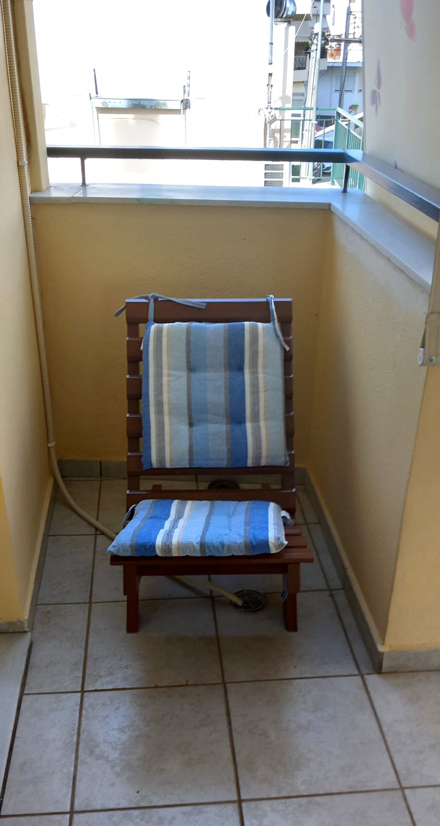

Τις μερες αυτες,αφου δεν εφυγα πουθενα,βρηκα χρονο για μια κατασκευουλα για το μπαλκονι..
Αποφασισα να φτιαξω μια κυρτη αποσπομενη καρεκλα που ειδα στο Printerest....
Eχοντας βρει την καταλληλη ξυλεια απο χοντρα ξυλα παλετας 8Χ4εκ 4 τον αριθμο και ετοιμα πλανισμενα με μικρες κυρτες γωνιες ταβλιτσες απο παιδικο κρεβατι...
Κοπηκαν τα χοντρα στους 90 ποντους και τα μικρα 12 τον αριθμο στα 45εκ....και κοπηκαν και καβιλες 4εκ για την συναρμολογηση...
Αρχισε η συναρμολογηση και για τα ισοπαχα κενα χρησιμοποιηθηκε ενα μικρο πλακε ξυλο 2Χ4,σαν αυτα που εχουν μεσα οι ηλεκτρικες συσκευες στις συσκευασιες,και δοκιμαστηκε αν το ενα κομματι μπαινει μεσα με επιτυχια....

..και το ιδου το αποτελεσμα...!!!
Φυσικα στοκαριστηκε και τριφτηκε με το αναλογα εργαλειο που το τιμησα δεοντος......!!!
....βαφτηκαν και στο ιδιο χρωμα περιπου με αυτες που ειχα βαψει παλιοτερα..και περαστηκε και βερνικι....και ειναι ετοιμη!!!!
...συνεχιζεται...
Μπράβο ρε Κωστή. Πολύ ωραίο βγήκε και έδεσε και με το σετάκι της βεράντας.
Reactions: KOSSTV
αψογη η κατασκευη, αλλα γιατι ρε συ καφε μπογια? ειχες ωραια νερα στα οριζοντια ξυλα....ενα σκουρο βερνικι ηθελες...(κατα την γνωμη μου)
Καλημερα...σκούρο βερνίκι ειναι...απλώς οι φώτο το δείχνουν έτσι..
Reactions: ΕΥΜΑΙΟΣ

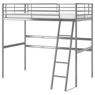

καλησπέρα στην ομάδα, η μικρή μου χρειάζεται αλλαγή κρεβατιού αλλά και γραφείο. Δυστυχώς το δωμάτιο (που μοιράζεται με την αδερφή της) δεν επιτρέπει ξεχωριστά έπιπλα οπότε σκέφτηκα για κουκέτα με γραφείο από κάτω. Οι έτοιμες λύσεις που κοίταξα (όχι μεταλλικές) είναι απλησίαστες για τα οικονομικά μας οπότε σκέφτηκα να μπω στην διαδικασία να την φτιάξω εγώ μιας και τα εργαλεία (εννοείται!!) υπάρχουν. Προφανώς με στήριξη στον τοίχο για σταθερότητα.
Έχει μπει ποτέ κάποιος συν-μάστορας από εδώ μέσα σε τέτοια αναζήτηση?

Βρες μια παιδική κουκέτα που να σου αρέσει στο ιντερνετ (αναζήτηση για εικόνες) και εδώ είμαστε για ό,τι βοήθεια χρειαστείς.
Άλλο μέρος για ιδέες είναι το ΙΚΕΑ, επειδή τα έπιπλά του έχουν συνήθως απλές γραμμές και τα σχέδια υπάρχουν διαδικτυακά. Υπάρχουν επισης ένα σωρό ikea-hacks (παίρνεις κάτι από ικεα και προσθέτεις δικά σου κομμάτια).
Στο ΙΚΕΑ εχει καλες λυσεις κατω απο 500 ευρω για κουκετα/κρεββατι, και ξυλινες και μεταλλικες.
Οπως η παρακατω με 280 ευρω, που εχει (ξεχωριστα) και επιφανεια γραφειου που κουμπωνει στην κουκετα, αν δεν υπαρχει ηδη καποιο γραφειακι να μπει απο κατω.
Μη νομιζεις οτι το κοστος της ξυλειας για τετοια κατασκευη ειναι μικρο.
Ασε τον κοπο, αλλα δες την πιθανοτητα αστοχιας στην κατασκευη, στην ασφαλεια της αλλα και στο φινιρισμα.
Ειναι σημαντικο το αποτελεσμα να ειναι ομορφο αισθητικα, να ταιριαζει στο χωρο, να ειναι προπαντων ασφαλες αλλα και να αρεσει στα παιδια.
