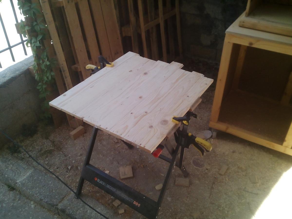

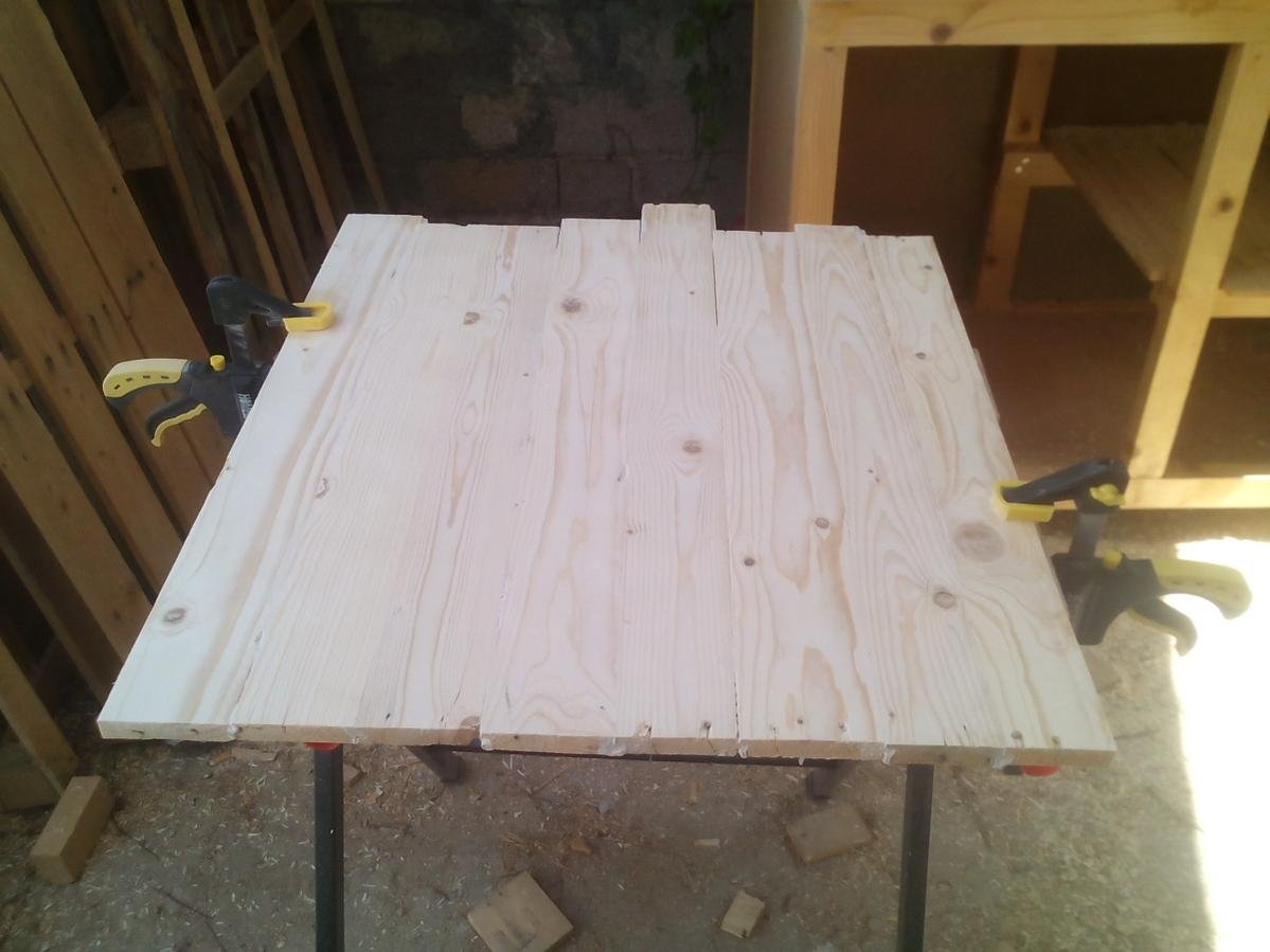

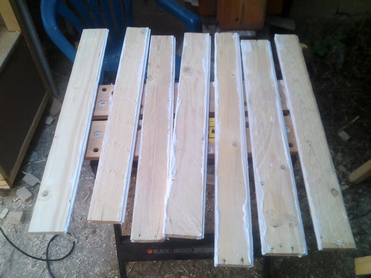

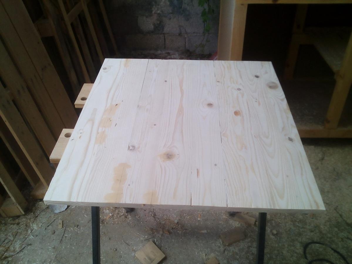

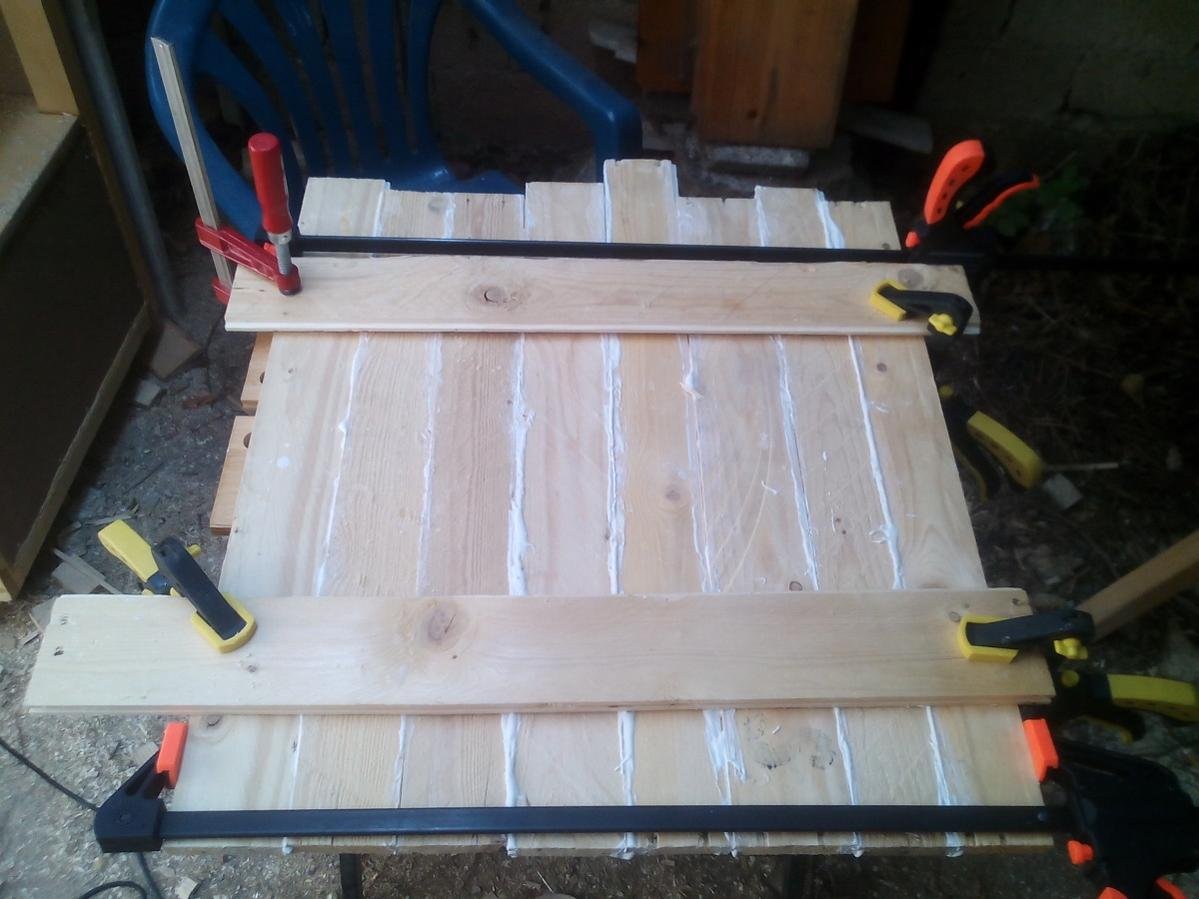

Χθες και σημερα αφου εφτιαξα ενα προχειρο παγκο για το ρουτερ και εκανα τα περασματα (γκινισια-σερνικο) για τις συνδεσεις στις σανιδες ..
..στη συνεχεια περασα κολλα και τις κολλησα
πανισμα και τριψιματακι..

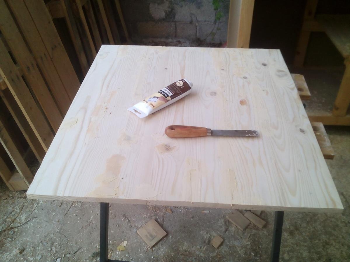

κοψιμο στις διαστασεις της πορτας..
και στοκαρισμα ..
Στις συνδέσεις ξύλων κατά πλάτος να προτιμάς σύνδεση με κινησόπηχη...δηλαδή ρουτάρεις όλα τα ξύλα θυληκά και φυτεύεις μέσα κόντρα πλακέ 4 χιλιοστά αντι για πτερύγιο...το μασιφ ξύλο έχει την τάση ρίκνωσης διόγκωσης ενώ το κόντρα πλακέ ως βιομηχανικό προιόν είναι σταθερό σε μεταβολές και αντίστοιχα κάνει ακόμα καλύτερη και την κατασκευή μας...

Τι ρούτερ έχεις?
Thanks Τζιμ ! το ρουτερ ειναι της parkside το POF 1200 A1.
Thanks Μπαμπη !
Thanks για τη συμβουλη μεταλικα ! 5 χιλιοστα κοντρα πλακε υπαρχει..? τοσο βγαζει το bit που εχω.. και ειναι και πανακριβο να παρω αλλα τωρα..
Δεν εχω βρει πουθενα 5χιλιοστα, εχω βρει 4 και μετα παει 6,4χιλιοστα. Μπορεις ομως να κοψεις ενα κοματι και να το περασεις ορθιο στο δισκοπριονο παγκου για να το φερεις εκει που θες εσυ. Συμφωνω με τον Μεταλικα, ειναι σαν να βαζεις ενα τεραστιο μπισκοτο-καβιλια. Πολυ γερο πραγμα. Το ρουτερ του Lidl εαν θυμαμαι καλα πρεπει να εχει κοπτικο στα 6,4 χιλιοστα.
Αυτο που λες με το παγκοπριονο καλη ιδεα. . Thanks πανο. Βεβαια μενει να φτιαξω τον παγκο γιατι στο χερι αποκλειεται να κοψω 5mm..

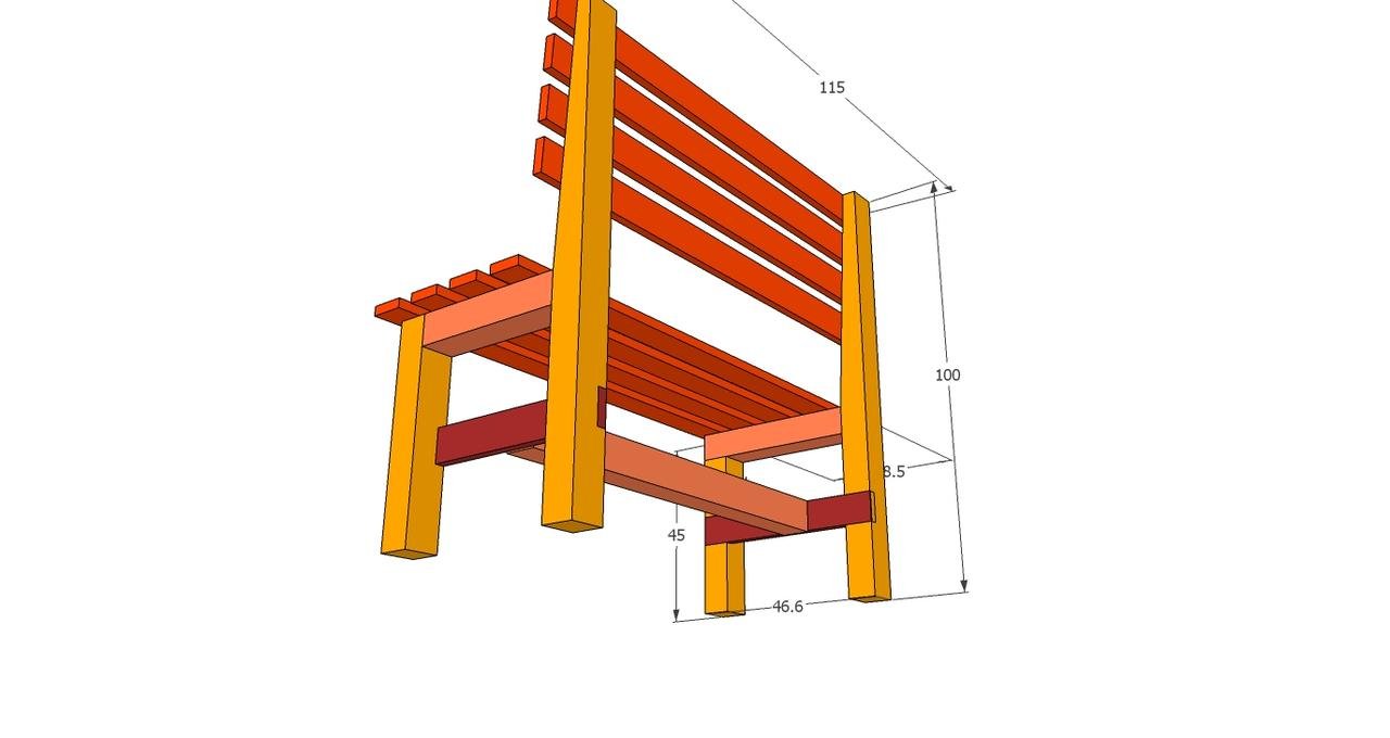

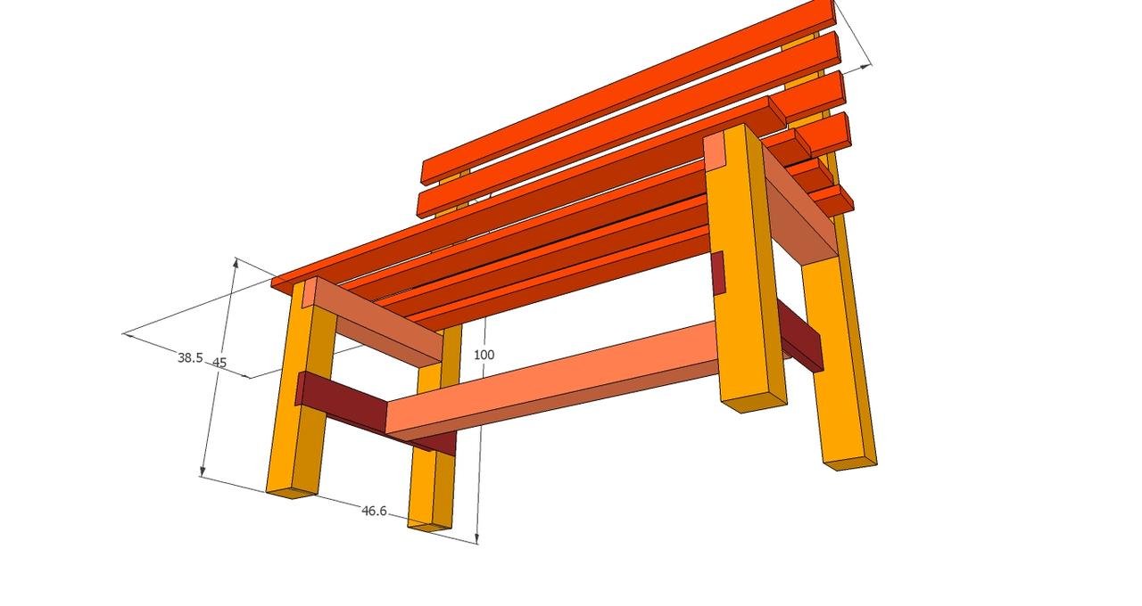

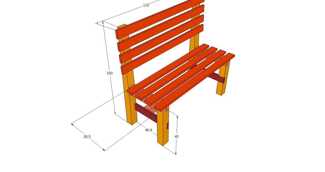

παραθετω ενα σχεδιο για παγκακι με χρηση επί το πλειστον ξυλειας απο παλετα.
ριξτε του μια ματια και πειτε μου αν σας αρεσει και αν θα αλλαζατε κατι, ευκολο, για βελτιωση της αισθητικης του.

Ωραίο το παγκάκι, το θέμα είναι βέβαια με την κλίση τι θα κάνεις γιατί θέλει πολύ τεχνική για το συγκεκριμένο σχέδιο....
Μπορείς να κάνεις ότι έκανα εγώ στην κατέκλα σε ότι αφορά την κλίση!
Νικο εννοείς την κλίση στην πλάτη;
Απλά κόβεις τα 2 δοκαράκια ξεκινόντας απο το ίδιο σημείο στις μοίρες που θέλεις .
Το σχέδιο είναι πολύ απλό ειδικά για σένα που έχω δεί τις κατασκευές σου.
Για τι κλιση της πλατης, εχω κοψει λοξα τα σοκαρια απο το υψος του καθισματος και πανω. Απλο ειναι, εχει λιγη τεχνικη στο δεσιμο των ποδιων καθως και το βιδωμα χωρις να φαινονται οι βιδες, στοκαρισμα προβλεπω. Θα ηθελα να δωσω μια ελαφρια κουρμπα στο καθισμα, αλλα πρεπει να κοψω τα σανιδια στη μεση τουλαχιστον αλλα δεν εχω τη δυνατοτητα ευκολα και ανεμακτα.
Είμαι τόσο καλός και δεν το ξέρω? Πλάκα κάνω!!!
Ναι απλά αν σου φύγει λίγο η σέγα ή το δισκοπρίονο θα υπάρξει θέμα γι αυτό το λέω
Πάντως αν μου μείνουν ξύλα από τις πέργκολες που κάνω θα φτιάξω και εγώ κανα 2 παγκάκια για το μπαλκόνι.
Τι κανα 2 ρε, κατσε να κανω γω πρωτα ενα...
Το κοψιμο του φαλτσου ειναι ενα θεμα αλλα εχω κατι στο μυαλο μου για σωστη κοπη. Θα το προσπαθησω.
Για μένα λέω Κτηνίατρε!!!
Με το φαλτσοπρίονο μπορείς να κάνεις την αρχή και μετά να το συνεχίσεις με σέγα ή ακόμα καλύτερα δισκοπρίονο.
Λογικά μια γωνία ανάμεσα στις 5 έως 15 μοίρες θα είναι καλά πιστεύω.
Δεν έχω ξανακόψει έτσι δοκάρι γι αυτό το λέω.
