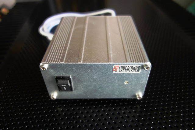

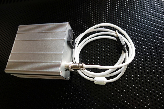

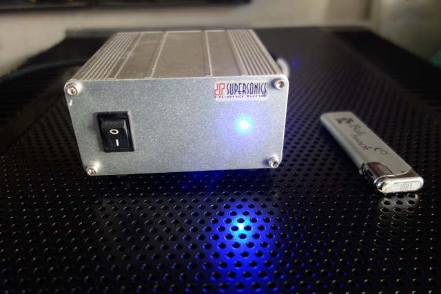

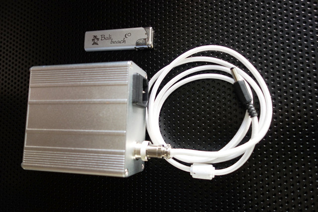

Γεια και χαρα , αυτη ειναι η πρωτη μου προσπαθεια κατασκευης ενος εξολοκληρου DIY DAC , το οποιο βαφτισα Dim.DAC , σαν reciever χρησημοποιω το CS8416 και στο τμημα του DAC το TDA1543 , ειναι NOS 16bit /44.1KHz , για το σχεδιο του reciever ακολουθησα σχεδον πιστα τα data του CS... αλλα με καποιες αλλαγες που εκανα στην εισοδο του SPDIF κυκλωματος , στο τμημα του DAC παλι ακολουθησα τα data της PHILIPS παιζοντας με το ρευμα πολωσης του ΤDA... καθως και καποιες αλλαγες που εκανα στο φιλτρο εξοδου ( δλδ στο τμημα του I/V converter ) που υλοποιειται απο 2 LME49710 , ολα τα τροφοδοτικα ειναι series pass σχεδιασμενα απο εμενα και με προσεκτικη επιλογη των καταλληλων ημιαγωγων ( διοδους , μοσφετ και τελεστικους ) .

Ευχαριστω πολυ , με το Marantz ακουγεται πολυ καλα , γενικα το TDA1543 εχει εναν ας το πουμε αναλογικο ηχο με ευχαριστες μεσαιες αλλα χωρις να το παρακανει η να τονιζει , εχει επισης αρκετη λεπτομερεια και αναλυση και καλο μπασο , γενικα ειμαι πολυ ευχαριστημενως απο τον ηχο του , καποια στιγμη θα κανω και καποιες επεμβασεις στο τρανσπορτ δλδ το Marantz .
