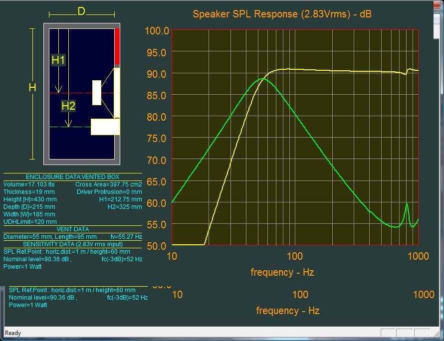

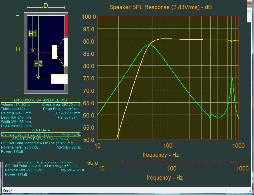

Κατασκευή bass-reflex ?

Ευχαριστώ ολους για τις απνατησεις,απλες και πολυπλοκες σχετικά με το θέμα.Αυτό που ήθελα να φτιάξω είναι το kit της Seas (Bifrost),bass-reflex,μένει μαλλον στα σχέδια εφόσον παιζει ρολο τελικά ρολο η τοποθλετηση της οπής....
