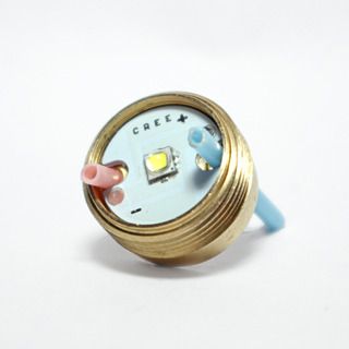

Κολληση του LED, ευθυγραμμιση με το ιδιο το κατοτρο και συγκρατηση με 2 αξονακια για να μην στριψει η πλακετα του LED και κλεισει τις εξοδους των καλωδιων.

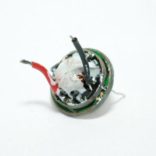

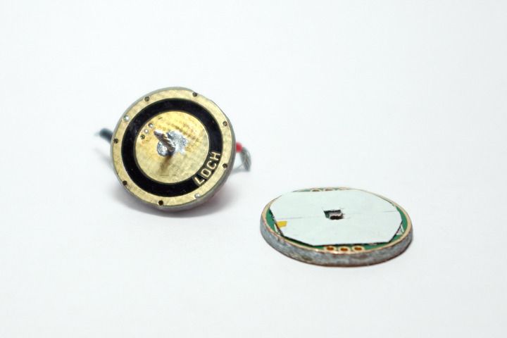

Κολληση του αξονα + ρευματος στην πλακετα, κοψιμο των γωνιων στην πλακετα φορεα για να καθεται πιο βαθια, και κολληση του Θερμοεπαγωγικου Αυτοκολλητου.
Κολληση δυο αξονων - ρευματος στην πλακετα, τοποθετηση νεων καλωδιων, και ενισχυση με potting (μισο εποξικη κολλα 2 συστατικων και μισο θερμοεπαγωγικη παστα)
Σαντουιτς πλακετων και κολληση των αξονων στην πλακετα φορεα
