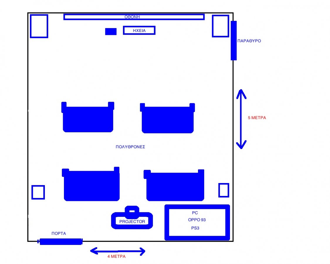

O χωρος ειναι στο υπογειο και ειναι 20 τμ, 5χ4.
Δυστηχως ειναι μικρος και αρκετα περιοριστικος , οπως φανταζομαι θα μου πειτε και εσεις... αλλα αυτον εχουμε με αυτον θα πορευτουμε...
ΘΑ ηθελα γνωμες και συμβουλες για να τον διαμορφωσω οσο το δυνατον καλυτερα.
Με απασχολει αρκετα η αποσταση θεασης , και ισως τελικα να μην με περνει για να βαλω 2 σειρες καθησματα, αλλα μονο μια γιατι φανταζομαι οι μπροστα θεσεις θα ειναι σχεδον στα 2 με 2.5 μετρα αρα η θεαση θα ειναι αδυνατη...
Περισσοτερο ομως απο αυτο με απασχολει το θεμα της σωστης επιλογης χρωματος στους τοιχους , το ταβανι και το δαπεδο, γιατι θελω να εξαλιψω αν ειναι δυνατον εντελος καθε ειδους ανακλαση μπορει να εχω γυρω γυρω ....

4 προς 5 είναι καλή αναλογία ακουστικά, και ειδικά αν το ύψος είναι 3 μέτρα πλησιάει το ιδανικό. Αν οι πολυθρόνες δεν είναι ογκώδεις, θα βολευτούν όλοι, αλλά εγώ θα πήγαινα σε καναπέδες, γιατί είναι κρίμα να μην κάθετε κανένας ακριβώς στη μέση.
Για τη θέση των ηχείων ακολούθησε αυστηρά τις προδιαγραφές για τις γωνίες ως προς τη κεντρική θέση ακρόασης. Για την τοποθέτηση ως προς τις γωνίες, δοκίμασε τις αναλογίες του Vandersteen ή του Cardas. Προσθέτεις χοαπορροφητικά υλικά στις πρώτες ανακλάσεις στους πλαϊνους τοίχους και στο ταβάνι για όλα τα ηχεία. Μετά ρυθμίζεις το room correction. Και αν περισσεύουν λεφτά, προσθέτεις διαχύτες στον πίσω τοίχο.
Re: κατασκευη δωματιου αποκλειστικα για HOME CINEMA
Πολυ σωστη η παρατηρηση σου, μαλον καναπεδες ειναι η καλυτερη λυση!
Δυστηχως το ταβανι ειναι 2.80 και οχι 3 αλλα δεν πηραζει μικρο το κακο.
Για το θεμα της τοποθετησης των ηχειων και αυτα οκ...
Στο θεμα μονωσης τοιχου, πετροβαμβακας με 50 πυκνοτητα ειναι ενταξει?
τελικα χρωμα στους τοιχους και ταβανι??? Τι ενδικνιεται σε αυτες τις περιπτωσεις?

Μια καλή ιδέα και κομψή για τους τοίχους, που έχω δει σε καταστήματα ήχου, είναι χοντρή χάρτινη ταπετσαρία που βάφεται από πάνω. Βγαίνει σε διάφορα γεωμετρικά σχήματα. Χρώμα γκρί 30% για να απορροφά το φως. Να φροντίσεις η λάμπες να μην έχουν ηλεκτρικό θόρυβο -πράγμα σχεδόν αδύνατο σήμερα με τις CFL. Μάλλον σε αλογόνου πρέπει να καταφύγεις που ντιμάρονται κιόλας.
Πετροβάμβακας 50άρης είναι ο πιο καλός για ηχομόνωση, οι πιο πυκνοί μπορεί να κόβουν περισσότερο ψηλά, αλλά δεν κόβουν καλά στα χαμηλά που είναι και το σοβαρότερο πρόβλημα. Πρέπει να αφήσεις όμως και κενό (τοίχος - πετροβάμβακας - κενό - τοίχος) για να δουλέψει σωστά. Αλλά έχεις διάθεση να χτίζεις; Μήπως το παρατραβάς; Το υπόγειο από μόνο του δεν είναι αρκετά απομονωμένο; Για το ταβάνι δεν μπορείς να κάνεις τίποτα χωρίς ψευδοροφή -η οποία μπορεί και να τρίζει στο τέλος... Εγώ έβαλα τη μόνωση κάτω από το πάτωμα του επάνω ορόφου!
Το μεγαλύτερο πρόβλημα στην ηχομόνωση θα είναι η πόρτα, θα κοστίσει αρκετά μια που να έχει έστω υποφερτή ηχοαπορρόφηση. Φυσικά λάστιχα γύρω-γύρω και κατωκάσι με λάστιχο χωρίς ίχνος κενού στην επαφή. Εγώ μέτρησα στο σπίτι μου 10dB διαφορά μόνο και μόνο από ένα στραβό κατωκάσι!

Το υπογειο τωρα ειναι υπο κατασκευη! γιαυτο και ρωταω τωρα τι να κανω απο τωρα που ειναι ευκολα τα πραγματα. Εξωτερικα εχει μπει η μονωση , αλλα εσωτερικα η μονωση για την τοιχοποιια δεν εχει μπει ακομα , γιαυτο ρωταω τι πυκνωτιτας πετροβαμβακας πρεπει να βαλω και για ηχομωνοση αλλα και για θερμομωνοση
Εφόσον είναι dedicated o χώρος θα συμφωνήσω με τον (ιν) για γκρίζο χρώμα όσο το δυνατόν πιο σκούρο.
Ρίξε μια ματιά στη δουλειά του Browser. Έχω δει το αποτέλεσμα και είναι εκπληκτικό λαμβάνοντας υπόψιν το κόστος.

Η μη ανάκλαση του φωτός στο χώρο θα είναι ο παράγοντας επιτυχίας όσον αφορά τη προβολή imo.
Όσον αφορά την απόσταση θέασης εξαρτάται απο τις ίντσες που θα ανοίξεις και τις προτιμήσεις σου.
Imo και μιλώντας για τις μπροστινές θέσεις, αν μιλάμε για 90" στα 2,80μ, το ίδιο καλά και με 120" στα 3,5μ.
Άρα θα σου πρότεινα δύο σειρές θέσεων στη περίπτωση λίγων ιντσών με τη δεύτερη υπερυψωμένη και μία σειρά στη περίπτωση πολλών ιντσών.
Για ηχομόνωση θα έβαζα πάνω από 7-8 πόντους πετροβάμβακα ώστε να κρατήσει τις χαμηλές συχνότητες που είναι συνήθως υπεύθυνες για την ενόχληση των διπλανών (φρόντισε το υλικό που θα πάρεις να μην είναι επικίνδυνο για την υγεία και σωστά καλυμμένο), ενώ για τη φροντίδα του χώρου θα πρέπει να πρώτα να στήσεις το σύστημα και μετά να είτε να πάρεις μετρήσεις είτε να ακούσεις τα προβλήματα και να παρέμβεις στα βασικά (γωνίες, πρώτες ανακλάσεις, ταβάνι και μια καλή χοντρή μοκέτα στο πάτωμα)
(δεν έχω στήσει ποτέ κατί παρόμοιο, η άποψη μου βασίζεται σε εμπειρίες απο φίλους και διάβασμα μέσα απο το φορουμ και τεχνικών άρθρων)
Καλή επιτυχία και μη βιάζεσαι. Μελέτα κάθε κίνηση συνδυαστικά (εικόνα και ήχος) και προσεκτικά!
