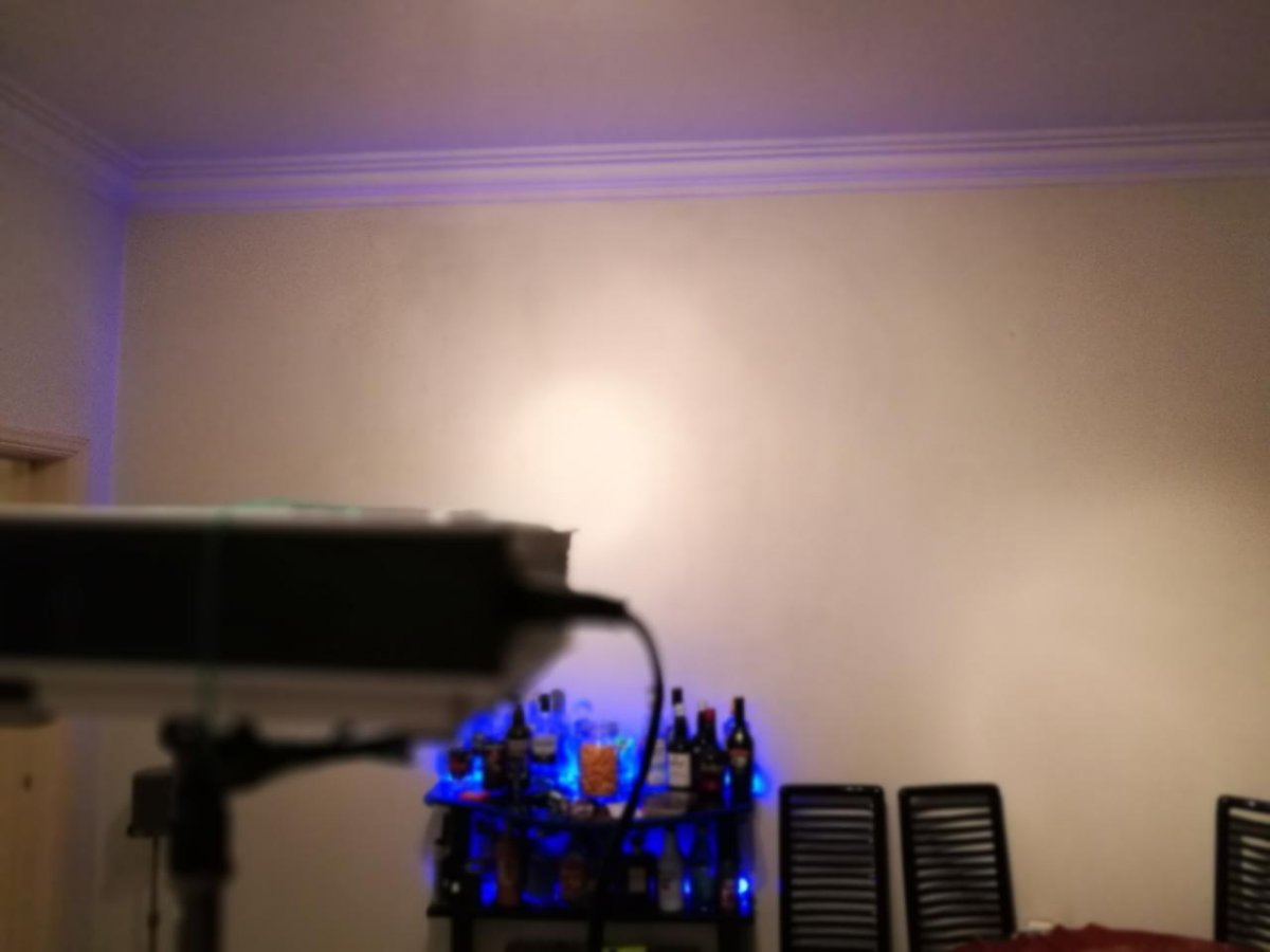

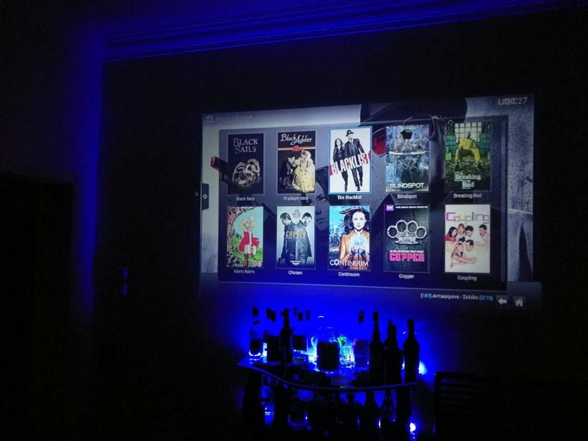

Όπως είπα ο τοίχος που θα πέφτει η εικόνα έχει ένα μπαράκι στο κέντρο του το οποίο πάνω κάτω (καθώς είμαι στην δουλειά και τα φέρνω στο μυαλό μου τώρα) είναι κάπου στο 1.2-1.3 ύψος + ότι μπουκάλια έχει πάνω.. η εικόνα λοιπόν θα πέφτει γύρω στα 1.4-1.5 μέτρα απ το έδαφος και πάνω (+-10 εκατοστά). Το πως περίπου είναι εκείνο το σημείο είναι στην φωτογραφία στο άλλο θέμα που έχεις δει (την ξαναβάζω εδώ).
Όπως φαίνεται σε αυτή την φώτο (έβαλα και την φώτο χωρίς την εικόνα γιατί φαίνεται περισσότερο ο τοίχος) η εικόνα που φαίνεται απ το προβολάκι (δεδομένου ότι ξεκινάει απο εκεί που είπα) είναι 2x1.25 και όπως βλέπεις έχει περιθώριο και για μεγαλύτερη. Νομίζω το ύψος είναι σχετικά καλό αλλά για πιο χαμηλά δεν γίνεται δυστυχώς. Απ όλα αυτά καταλαβαίνεις ότι το σπίτι είναι αρκετά ψηλοτάβανο (αν έχεις 1,25 + πες 1,4 και έχεις και τόσο περιθώριο μέχρι το ταβάνι... καταλαβαίνεις)
Το ψηλοτάβανο όμως έχει όντως το αρνητικό ότι αν κρεμαστεί απ το ταβάνι ο προβολέας θα είναι αρκετά ψηλά.. πρέπει να κάνω μετρήσεις για να πω γιατί με την ανάμνηση μπορεί να πέφτω έξω πολλά εκατοστά αλλά πχ αν είναι 1,4 απο εκεί που ξεκινάει η εικόνα + 1,25 η εικόνα + κάνα 70 εκατοστά μέχρι το ταβάνι τότε μπορούμε να μιλάμε για 3,3 με 3,4 ύψος. ΑΝ οι μετρήσεις ήταν έτσι τότε απ το ταβάνι μέχρι πχ την μέση της εικόνας (αν έριχνε το προβολικό έτσι.. δεν ξέρω αν ρίχνουν με γωνία χωρίς ρύθμιση) για να έχω αυτή την οθόνη με έναν προβολέα που θα έριχνε στο κέντρο ακριβώς, τότε θα μιλούσαμε για 1,2- 1,3 μέτρα απ το ταβάνι (μπορεί να μην λειτουργεί έτσι το πράγμα και να λέω βλακείες) που νομίζω ότι είναι υπερβολική απόσταση για να κρέμεται ένας προβολέας (άσε που εγώ δεν θα μπορούσα ποτέ να τον βάλω εκεί πάνω :P)
Για να μπει στον απέναντι τοίχο δεν το συζητάμε. Σκέψου ότι στην φωτογραφία που λέω ότι αυτή η εικόνα βγαίνει απ τα 2,8 μέτρα (εκεί που είναι ο φακός) το προβολάκι αυτό έχει απο πίσω του άλλο 1,5 μέτρο μέχρι τον τοίχο και μάλιστα έχει και μπαλκονόπορτα που τελειώνει λίγο μετά το κέντρο του τοίχου.
