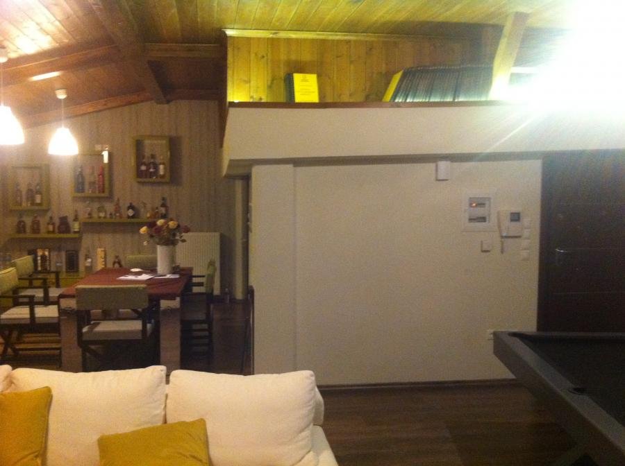

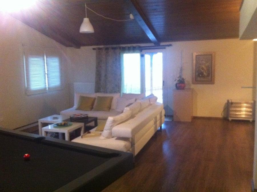

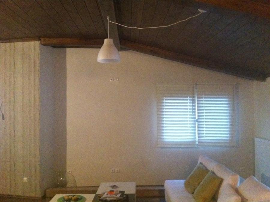

Αρχικά σας παραθέτω τον χώρο μου!
1. το καθιστικό στο οποίο θα τοποθετήσω το home cinema με τα ηχεια 5.1 και τον προτζέκτορα.
Υπάρχει ήδη το πανί 100´(ήρθε σήμερα από αγγλία) και ο onkyo 608 , αναμενεται ο benq 1070 από την avart και λείπουν τα ηχεία!!!!
2. το σημείο τοποθέτησης του πανιού 100´στον απέναντι τοιχο πάνω από το παράθυρο και αριστερα.
3. το σημείο τοποθέτησης του projectora στο πάνω οριζόντιο δοκάρι , στα 3.1-3.3 μ, !!
το πίσω μέρο του καναπέ? ΡΕ γαμ.... πάνω στο ράφι με τα βιβλία θα ήταν το τέλειο μέρος για τον benq αλλά απέχει 5 μ από την οθονη ...οπότε μάλλον θα χρειαζόταν οθόνη γύρω στα 150´......!!!!:BDGBDGB53:
οπότε κρέμασμα!!!

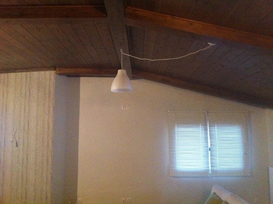

καταρχάς ταιριάζουν πίσω ηχέια βάσης ή σαραουντ?
θα τοποθετηθουν ένα στο κουτι δίπλα στο πινακα 1η φωτο και ένα στον πίσω τοίχο κάτω από το πατάρι με τα βιβλία 4η φώτο στη γωνία με το κάθετο δοκάρι .
Ποια η γνώμη σας?

Πάντως αν δεν βγάλεις τον καναπέ μπροστά από το παράθυρο που θα μπει η οθόνη front stage της προκοπής, ασχέτου ηχείου, εκτός κι αν βάλεις μικρά ηχεία και ψηλά (ψόφια δηλαδή) δεν θα έχεις. Είτε θα χτυπάει το δεξί πάνω στον καναπέ ή εκτός (δεξιά) ή θα πρέπει να συμπτύξεις τα πάντα αριστερά (χάλια). Αυτό δεν αλλάζει. Τα surrounds πάλι είναι δύσκολη υπόθεση γιατί πρέπει να μπουν σε άξονα δεξιά-αριστερά από τα αυτιά σου (λίγο ψηλότερα) και θα έχουν άνοιγμα τεράστιο σε σχέση με τα μπροστινά ενώ θα έπρεπε να είναι ιδιαίτερα ικανά για να αποδώσουν. Οπότε γι'αυτά πας στη λύση "πίσω απο τη θέση ακρόασης" και σε βάσεις που δεν είναι σωστή μεν αλλά αν δεν έχεις επιλογή...... Άλλη λύση θα ήταν να τα κρεμάσεις από το ταβάνι δεξιά-αριστερά απο τη θέση ακρόασης λίγο ψηλά βέβαια και να τους δώσεις τη σωστή κλίση.
Γενικά ο χώρος σου είναι ιδιαίτερα δύσκολος και ίσως ένα πιο μαζεμένο σύστημα, αν και για χαμηλότερες στάθμες ίσως να είναι καλύτερη λύση αισθητικά και ηχητικά.

Το αν θέλεις να τραβήξεις τον καναπέ εσύ το ξέρεις αλλά το θέμα είναι να μην παρεμβάλεται μεταξύ θέσης ακρόασης και ηχείου οπότε και με 1.5 μέτρα δεν αρκεί αλλά σίγουρα βοηθάει. Αν δεν είχεις το μπιλιάρδο αυτό που θα έπρεπε να κάνεις είναι να γυρίσεις τον καναπέ γωνία τούμπα. Δηλαδή ο καναπές που είναι μπροστά από ηχείο να μπει από τη μεριά της κολώνας (μπροστά της) κι έτσι θα κοιτούσε και παράθυρο όποιος κάθεται εκεί. Αν μπορείς να το κάνεις και δεν ενοχλεί το μπιλιάρδο έχεις φτιάξει ένα ωραίο παραλληλόγραμμο χώρο για τα ηχεία.
Οπότε βάζεις τα Klipsch εκεί και κάνεις μια καλή αρχή.
Για τα surrounds να πάρεις κανονικά. Προσωπικά (και όχι μόνο) δίπολα, τρίπολα (χαχα) και διάφορα τέτοια gimmicks ποτέ δεν τα συμπαθησα αλλά δυστυχώς υπάρχουν χώροι που δεν υπάρχουν και πολλές άλλες επιλογές (εσύ για τα surrounds έχεις επιλογή). Σου είπα τι πρέπει να κάνεις ως ιδανικότερη λύση κι δεν είναι εφικτό τότε από πίσω σε βάσεις. Πάντως μην αποκλείεις το κρέμασμα από πάνω γιατί ηχητικά θα ήταν σαφώς καλύτερα αλλά για να πάρεις καλό αισθητικό αποτέλεσμα θέλει custom δουλειά. Αν θελήσεις 7.1 τότε και πίσω και πλάγια. Ξεκίνα λοιπόν με δυο ηχεία βάσης για surrounds, βάλε τα πίσω σε κάποια απόσταση από τον καναπέ και μετά είτε τα αφήνεις όπως είναι ή τα πας πιο πίσω και βάζεις άλλα στα πλάγια. Πάντως η σωστή θέση για τα surrounds δεν είναι πίσω από τον καναπέ αλλά στα πλάγια όπως σου είπα και παραπάνω. Απλά είναι τα πράγματα όσον αφορά το που πρέπει να μπούνε και σου είπα και πως.
Το θέμα μπάσα είναι μια άλλη υπόθεση (το σαμπ εννοώ) και αναλόγως του πως θα το τοποθετήσεις, ρυθμίσεις κτλ θα λασπώνει ή θα εμπλουτίζει τον ήχο σου. Αυτό εξαρτάται και από την επιλογή του σαμπ και κυρίως από το πως θα το ρυθμίσεις / δέσεις με τα ηχεία. Με αυτό εννοώ την περιοχή του crossover και τις ακυρώσεις / μπουμαρίσματα που σίγουρα θα έχεις.
Εκεί θα δυσκολευτείς και χωρίς EQ ιδανικό δεν θα γίνει το μπάσο αλλά για την ώρα μην σκας. Το βλέπεις αργότερα.
Με άλλα λόγια δΔεν χρειάζεται να τα πουλήσεις, ηρέμησε και ξεκίνα σιγά σιγά. Αυτές είναι οι λύσεις μην ψάχνεις παρακάτω.
Τώρα που ξαναβλέπω το χώρο σου το δεξί surround μπορείς να το βάλεις και στον τοίχο δίπλα από το παράθυρο και το άλλο να το καταβάσεις από το δοκάρι που περνάει πάνω από το κεφάλι σου όταν κάθεσαι στον καναπέ και βλέπεις την οθόνη (που θα βάλεις). Για να μην ενοχλεί το μπιλιάρδο θα πρέπει να μπει σε υψος 2-2.20 από το πάτωμα οπότε μέτρα από το δοκάρι πόσο πρέπει να κατέβεις.
Εάν δεν θέλει να μπλέξεις καθόλου πάρε τα δυο ηχεία βάσης βάλε το ένα στον τοίχο που σου λέω (δεξιά) και το άλλο αριστερά δίπλα στο μπιλιάρδο και να το τραβάς όταν θες να δεις ταινία. Μόλις τη δεις θα το πηγαίνεις διπλα στον καναπέ για να μην ενοχλούν τα καλώδια. Μπελάς αλλά όχι και τίποτα δύσκολο.
