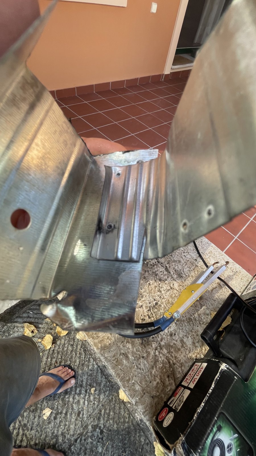

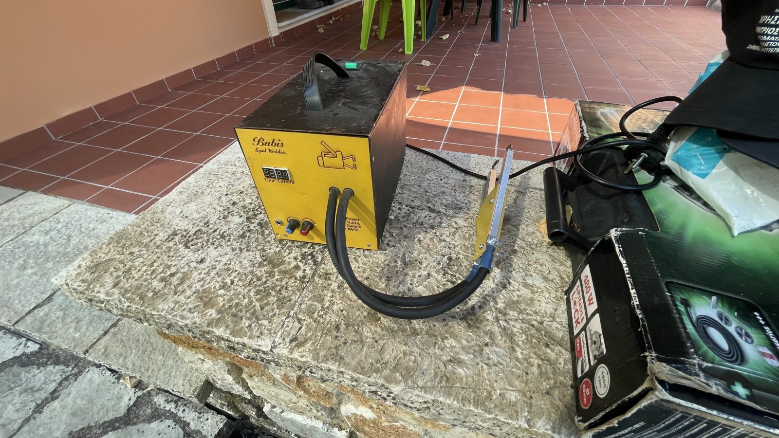

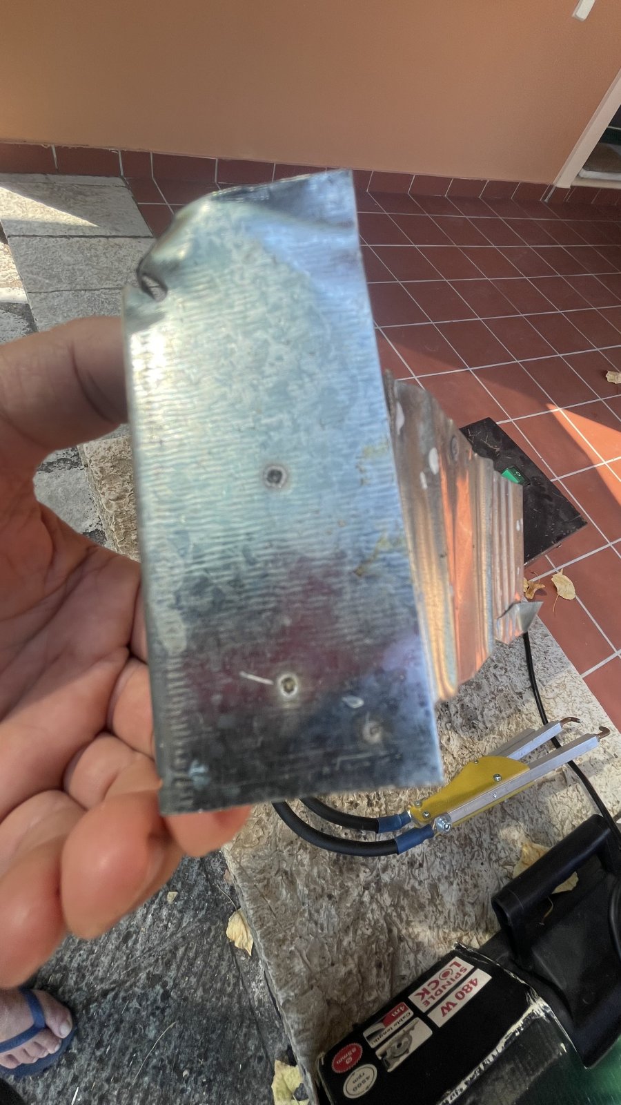

Πάντα όταν είμαι στο χωριό οι διακοπές συνοδεύονται από δουλειές.
Αυτό το διάστημα μια από τις εργασίες είναι και η τοποθέτηση γυψοσανίδων.
Επειδή δεν μου άρεσε ο τρόπος που δένονταν μεταξύ τους οι στρωτήρες και οι ορθοστάτες, με βίδες, είπα να δοκιμάσω την ηλεκτροπόντα που έφτιαξα από το φούρνο μυκροκυμάτων.
Το πάχος της λαμαρίνας είναι λιγότερο από 1mm και θεώρησα οτι θα τα καταφέρει.
Και όντως τα κατάφερε και μου έλυσε τα χέρια!
Η πονταρισιές γινόταν τέλειες και με πολύ μεγάλη αντοχή αφού προσπάθησα να τις ξεκολλήσω και υπέφερα.
Που και που, όλες αυτές οι κατασκευές που κάνουμε για την τρέλα μας βοηθάνε κιόλας… 😁

ΥΓ Μπαμπη τι ομορφη ηλεκτροποντα που εχεις ....
Βαλτης μια τετοια χειρολαβη.
