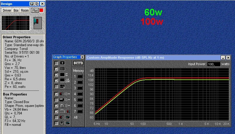

dal_kos said:
Μετα απο μερικους πειραματισμους πηρα αυτες τις καμπυλες αποδωσης....
Εχω κανει καποιο λαθος και ειναι κατα πολυ πιο "ομαλες" απο αυτες του LFA?
Ή παιζει κατι αλλο?
Εχω 101db@45Hz 108db@109Hz και απο εκει και περα 108db [στα 60 watt παντα.
Ειναι για κλειστο κουτι.
Φίλε dal _kos
...δέν έχεις κάνει κάποιο λάθος , απλά έχε υπ όψιν σου οτι το 99.9% τών προγραμμάτων που κυκλοφορούν , απλά μεταφέρουν τούς τύπους σε κάποια γραφική παρασταση που εκ τών πραγμάτων θα είναι ευθεία...στήν πράξη ΔΕΝ ΣΥΜΒΑΙΝΕΙ σχεδον ΠΟΤΕ
Το LFA , είναι ένα πρόγραμμα που ενσωματώνει ένα πλήθος άλλων υποπρογραμμάτων για να μπορεί :
α) Να δίνει πολλαπλές επιλογές βέλτιστης καμπίνας
β) Να αυξομειώνει τήν διάσταση κάθε πλευράς
γ) Να βρίσκει τήν ιδανική θέση τής Μονάδας και του Σωλήνα πάνω στήν μπάφλα (γιατί απο εκεί εξαρτάται σε πολύ μεγάλο βαθμό η καθαρότητα και η παραμόρφωση γενικά ΟΛΩΝ τών συχνοτήτων μέρχι και 1000Hz
δ) Να βρίσκει και να βελτστοποιεί το βάρος του μονωτικού (αν αυτός που το δουλεύει , εχει μια μικρή εμπειρία απο μονωτικά , τότε μπορεί να κάνει έως και θαύματα ...)
ε)Να βρισκει τίς σωστές τιμές τής εμπέδησης στίς πιο κάτω συχνότητες (που είναι αυτές που θα ταλαιπωρήσουν τα ενισχυτικά )
Τέλος , η νέα έκδοση του LFA (V 5.5 ) έχει πρόσθετα τήν απώλεια dB στίς χαμηλές συχνότητες , ανάλογα τήν μονάδα και τήν καμπίνα , επίσης το πρόβλημα του mutual coupling (ένα φαινόμενο ζεύξης που αναπτύσσεται μεταξύ σωλήνα και μονάδας οταν βρίσκονται σε κάποια απόσταση καθώς και τίς διάφορες αλλαγές/αλλοιώσεις που θα προκύψουν απο τήν διαφοροποίηση
τής θερμοκρασίας
Φυσικά αυτά δέν στα γράφω για να τρέξεις να προμηθευτείς το LFA , διοτι πιστεύω οτι σου είναι παντελώς άχρηστο ,
απλά για να καταλάβεις γιατί το LFA Δέν βγάζει ίσια γραμμή ...
Εφόσον λοιπόν πήρες τήν μονάδα σου , έχεις υπολογίσει και μία καμπίνα , τότε κατασκεύασέ το και απόλαυσε τήν κατασκευή σου , αν και θα σου πρότεινα να ακολουθήσεις τήν σχεδίαση απο το LFA ...αλλά αυτό είναι δικό σου θέμα
Αν πάλι θέλεις σε κάποια στιγμή να ασχοληθείς οχι για μια φορά , αλλά χομπιστικά με κατασκευές ηχείων , τότε έχουμε καιρό να τα λέμε σιγά σιγά , διότι όπως και να το κάνουμε θα χρειαστούμε αρκετό καιρό
PS (Για τήν μονάδα)
Η πραγματική ευαισθησία που θα έχεις είναι κοντά στα 86dB στα 200Hz
H απώλεια τώ χαμηλών είναι κοντά 4dB
Η μέγιστη ισχύ που θα δέχεται είναι περί τα 70W
και το μέγιστο απαραμόρφωτο SPL κοντά στα 103-104dB
