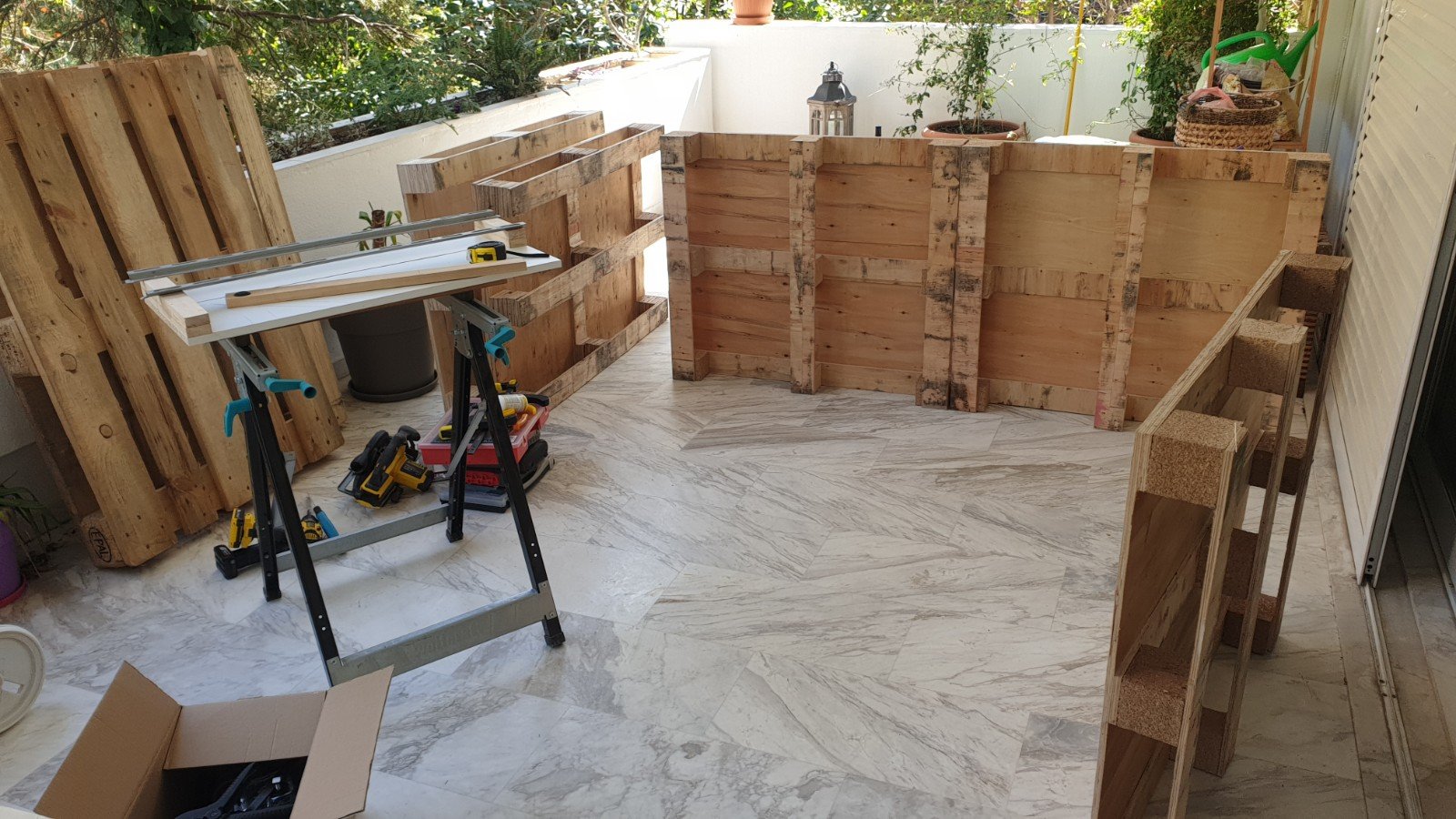

Στο τελείωμα πλέον και μετά από περίπου 15 ώρες εργασίας τις τελευταίες 3 εβδομάδες είπα να σας τον δείξω.
Υλικά :
2 παλέτες οι οποίες είχαν ήδη κάλυψη στη μία πλευρά από κοντρα πλακέ 6 mm για βάση
2 φύλλα κόντρα πλακέ 100mm x 95mm πάχους 6mm τα οποία κόπηκαν στη μέση για την πλάτη
3 τάβλες 200x10 (από παλέτα) οι οποίες δεν φαίνονται γιατί ενώνουν από κάτω τις δύο παλέτες
2 φορούσια τα οποία κόπηκαν και σχημάτισαν τα χέρια του καναπέ
και κάποια μικρά κομμάτια τα οποία στηρίζουν τη πλάτη
Επίσης, 3 ρόδες 15mm ύψος, φ10 μονής κατεύθυνσης για το πίσω μέρος του κανεπέ
και άλλες 3 ρόδες 15mm ύψος, φ10 με φρένο για μπροστά
βίδες ξυλόστοκος και λίγη κόλλα (σε περίπτωση που θέλω να τον λύσω για μετατροπή)
Διατάσεις καναπέ 2.00 χ 0.95
διαστάσεις ξάπλας 1.80 χ 0.75 :cool:🍟🍕🥤

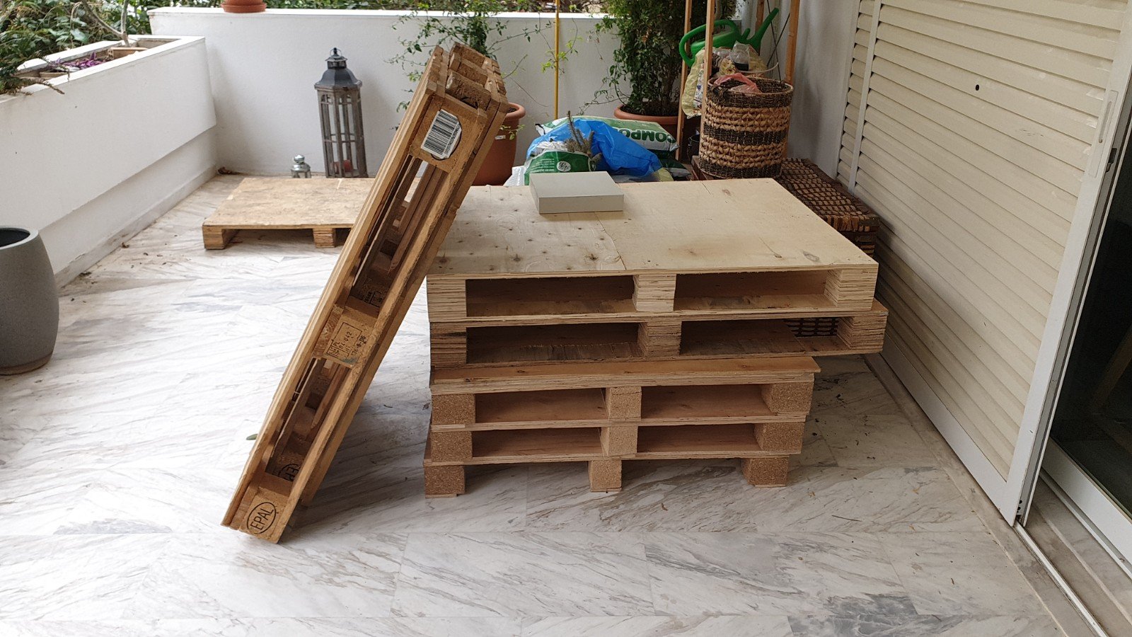

η αρχή
ο σχηματισμός

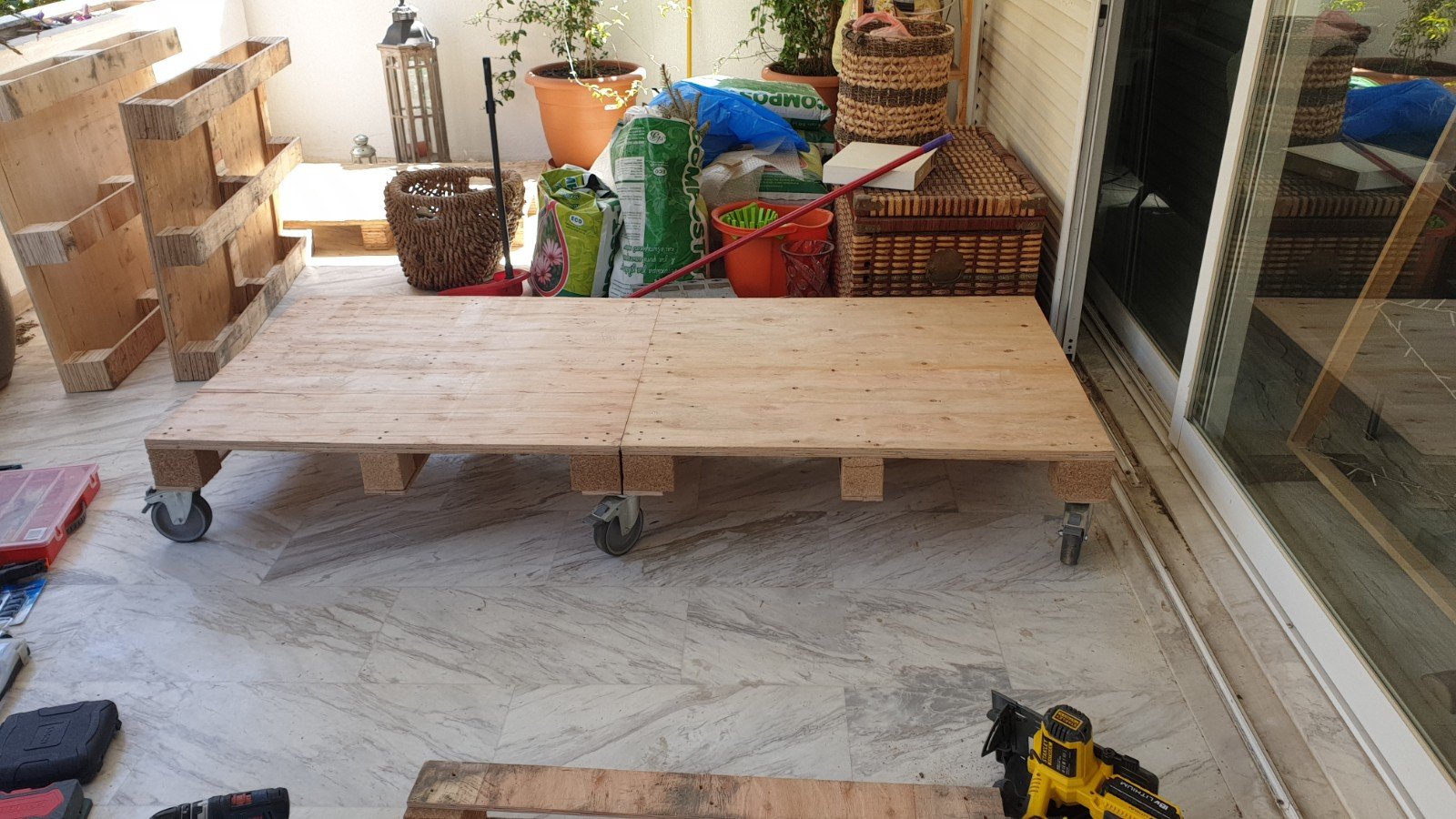

μπήκαν οι ρόδες

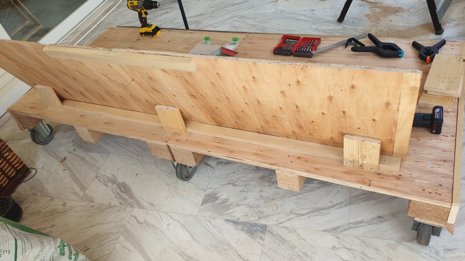

πίσω όψη πριν κλείσει με το υπόλοιπο φύλλο κόντρα πλακέ

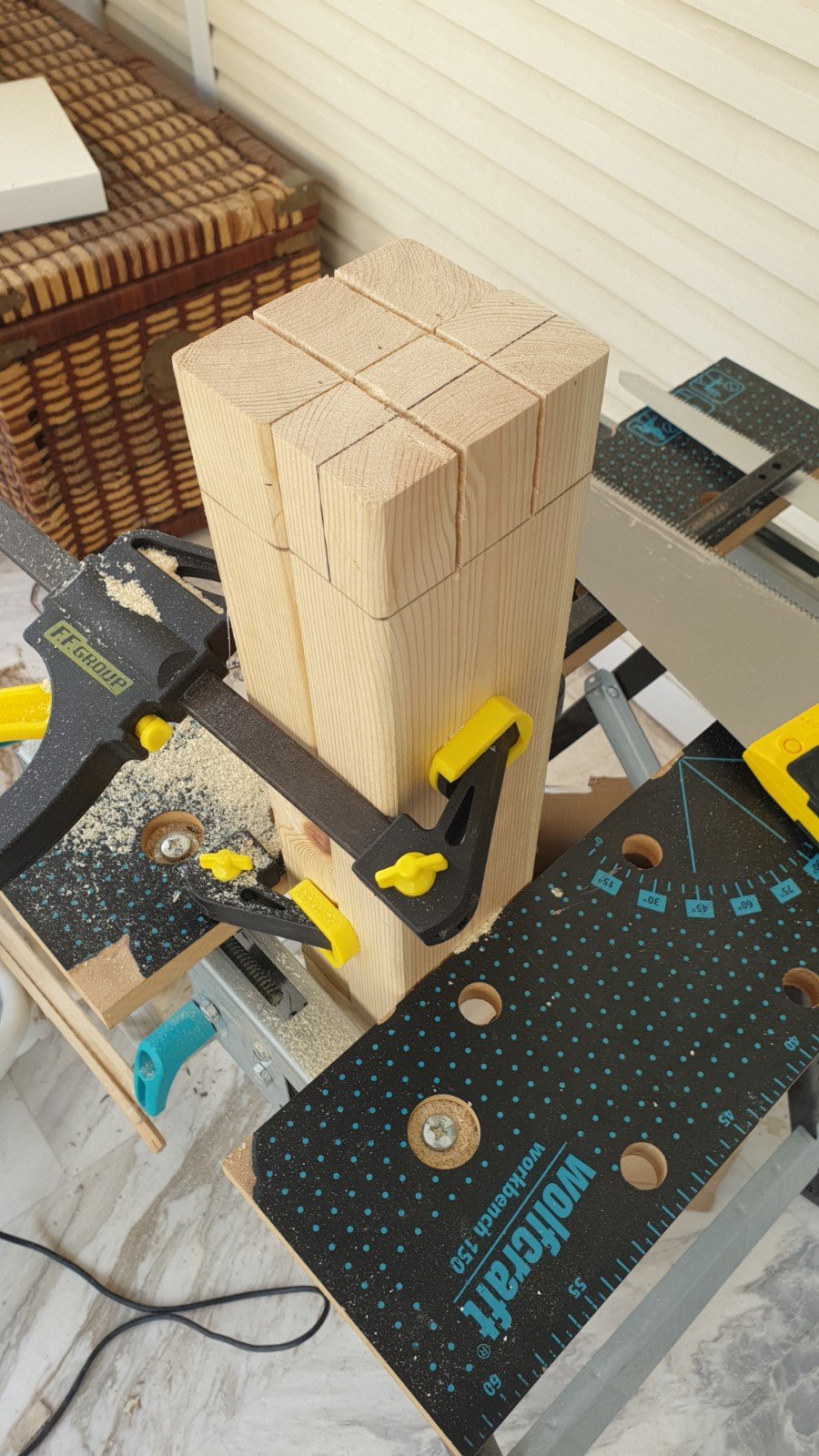

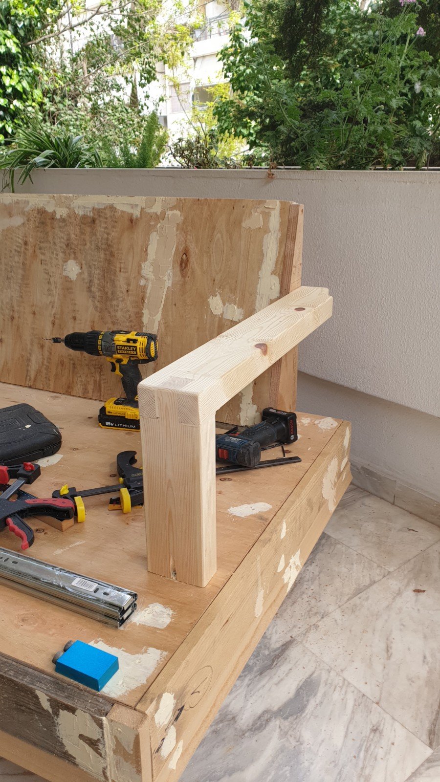

ξεκινώντας τα χέρια...
μπήκε το πρώτο !!

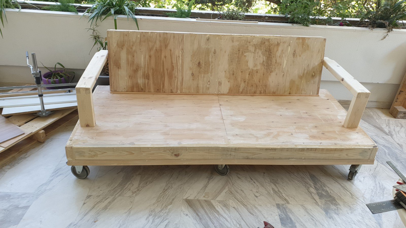

και επειδή ως συνήθως ξεχνάω να τραβάω φωτό της διαδικασίας (δεν με λένε Χιώτη !! 😁) πάμε στο περίπου τέλος μετά από το πρώτο τρίψιμο.
έχουν γίνει κάποια έξτρα στοκαρίσματα, θα του κάνω δύο τριψίματα ακόμα και βουρ για βάψιμο γιατί πρέπει να σκουρίνει ώστε να ταιριάζει με τις καρέκλες και το τραπέζι του μπαλκονιού
Θα προσέξετε ότι μπροστά και στο πλάι έχει κλειστεί με μία τάβλα 2.00χ10 + ένα frame κουρμπαριστό το οποίο το είχα στην άκρη και είπα να το βάλω.

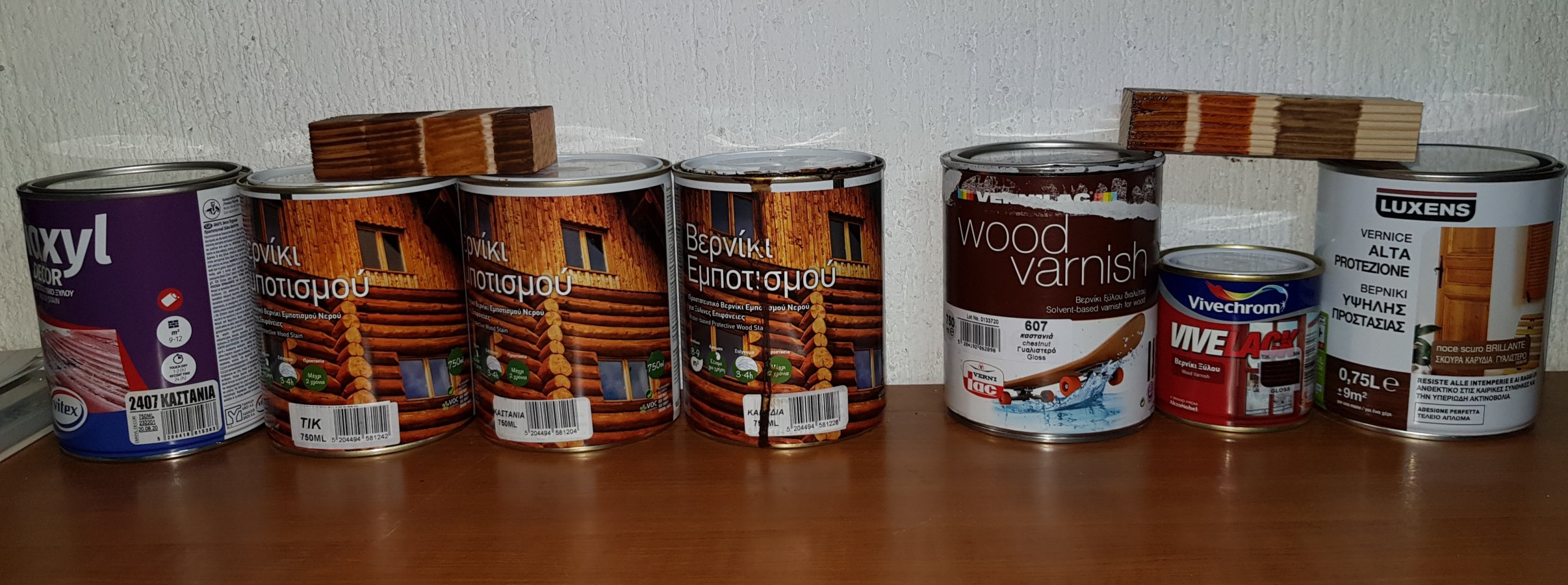

Ερωτηση, τι ειδος βερνικιου προτεινετε για να του δωσω πιο σκουρο χρωματισμο ? Θα το περασω με το πιστολι του lidl
Καλα το πας μαστορα, αντε να το δουμε τελειωμενο
ωραια η ενωση στα μπρατσα
μονο παλετες δεν θυμιζει η κατασκευη
Με τοσο λευκο στοκο, εαν σκουρυνεις το ξυλο θα εχεις θεμα στα σημεια του στοκου. Θα πρεπει να "χτυπησεις" τοπικα
Βαλε και μια ταβλα κατω απο τις 2 παλετες για να γινει πιο στιβαρη η κατασκευη
Με ποιο πιστολι του Lidl? αερος? θα τα βαψεις στο μπαλκονι?
Για να παρεις μια ιδεα για τα χρωματα, αν και καθε εταιρια εχει τον δικο της θεο.
Τα αριστερα ειναι εμποτισμου, τα δεξια κρουστας.

Απιθανη η κατασκευη του καναπε απο παλετες. Σου εκατσαν ωραια ξυλα αλλα και εσυ τα επλασες ομορφα σαν ζαχαροπλαστης :)
Τελειο το κλεισιμο στο κατω μερος, ωραιοτατα εδωσες την κλιση στην πλατη και τα μπρατσα αρχοντικα με το μορτικο δεσιμο!

Δεν ξερω αν πρεπει να πας σε βερνικι. Νομιζω οτι η ριπολινη (μπογια) ισως ταιριαξει καλυτερα.

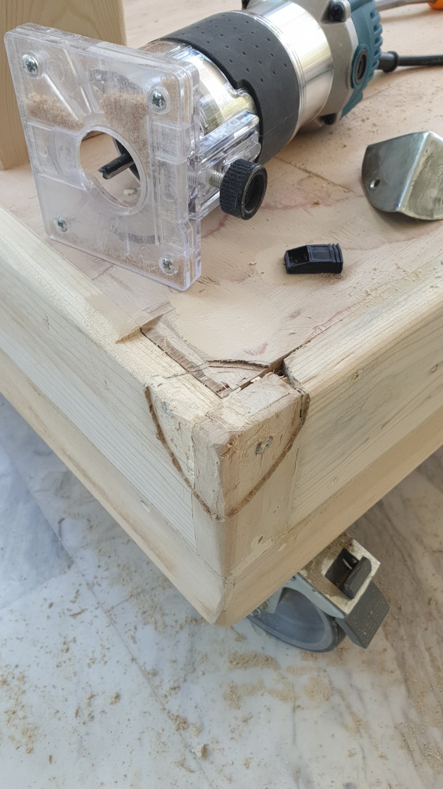

Σημερα δοκιμασα και το πανακριβο ρουτερακι αποτο alliexpess των 32 ευρω. Ζεσταίνεται λιγουλάκι αλλα τη δουλεια του τη κανει.

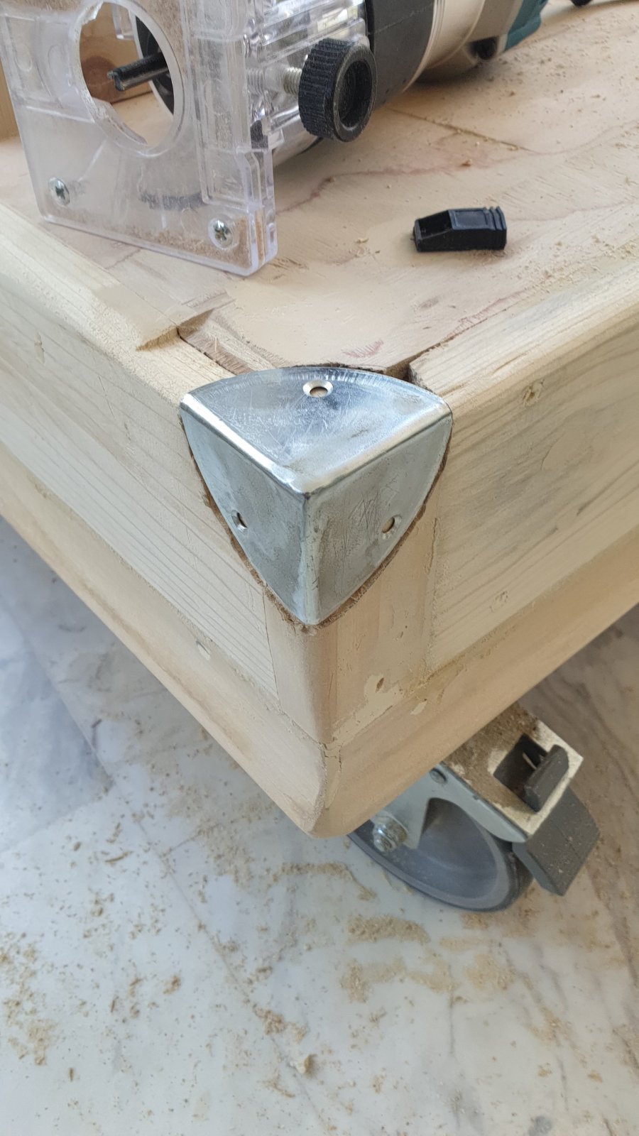

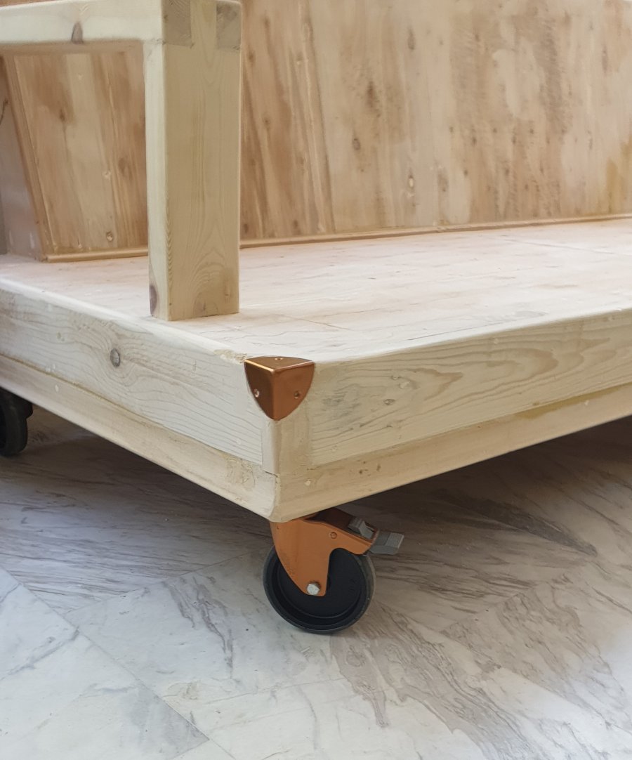

Μου ηρθε να βαλω γωνιες στον καναπε.
Ενα μικροφαγωμα που θα δειτε προυπηρχε γιατι εφαγα τη μαστιχη που ειχα βαλει. Μολις τελειωσει η γωνια θα εξαφανιστει..
Πολυ καλα το πετυχες το καθαρισμα με το ρουτερακι για να κατσει η μεταλλικη γωνια!! Η οποια μαλιστα δινει και μια ωραια πινελια στο καναπεδονι (y)

Στα νεα της ημερας, βαψαμε παπουτσακια και γωνιες !!!
