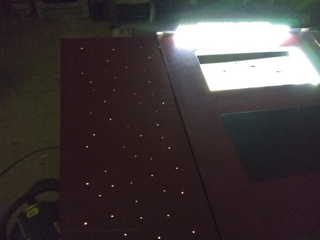

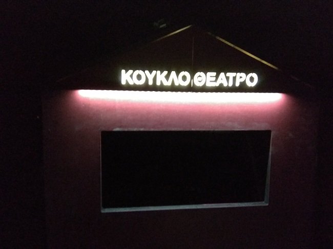

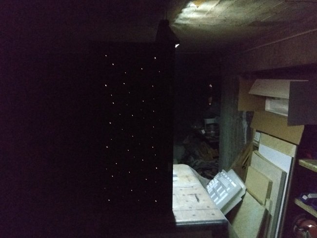

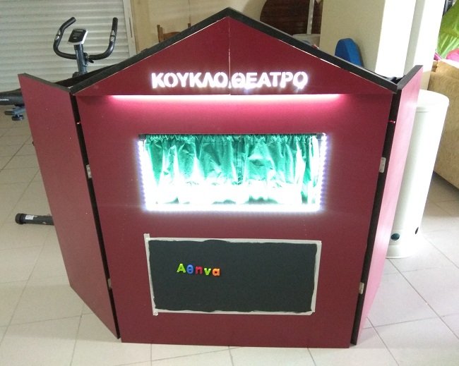

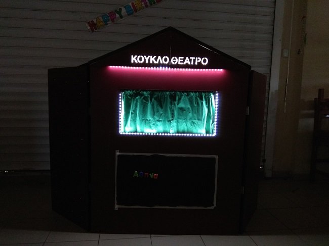

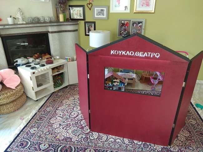

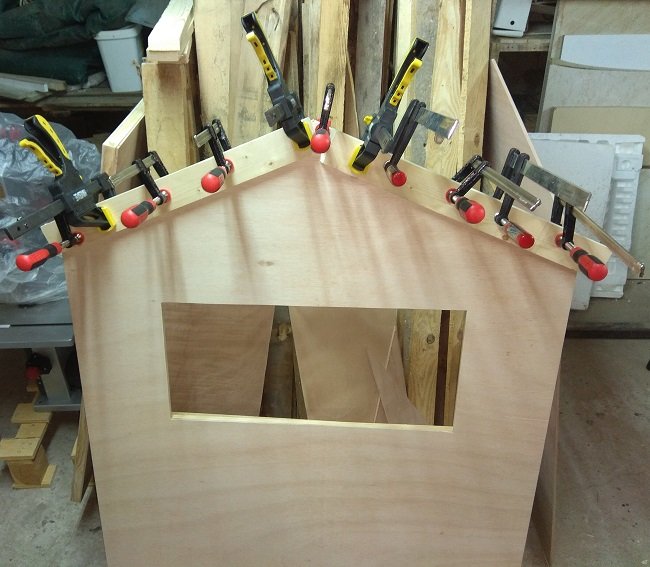

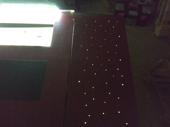

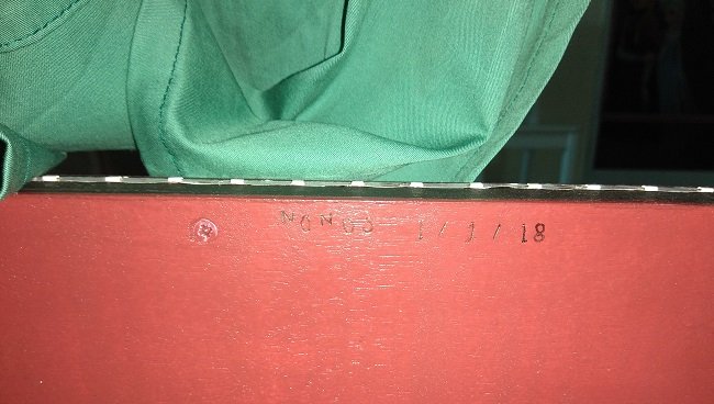

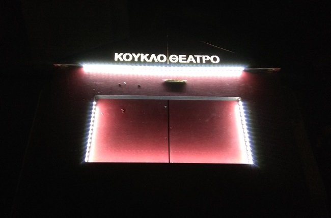

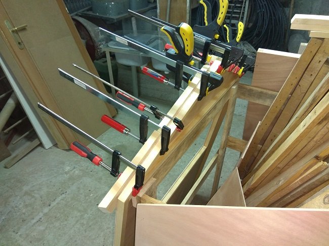

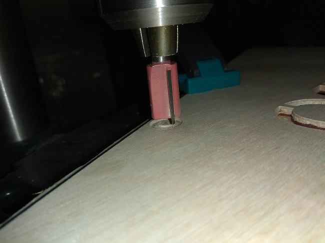

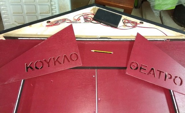

Στα τέλη του 2017 ανέλαβα να φτιάξω ένα κουκλοθέατρο, δώρο για τη βαφτιστήρα μου. Αρχικός σκοπός ήταν να παραδοθεί την πρωτοχρονιά. Κατάφερα εν τέλει να το παραδώσω, αλλά λόγω καθυστέρησης του Banggood σε ένα battery holder, ήταν ημιτελές. Πριν 2-3 βδομάδες το απέσυρα... στα πιτ για αναβάθμιση. Παρακάτω σας βάζω ολοκληρωμένα όλη τη διαδικασία κατασκευής.

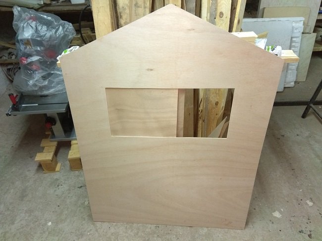

Αναλυτικά, τα υλικά που χρησιμοποιήθηκαν είναι:

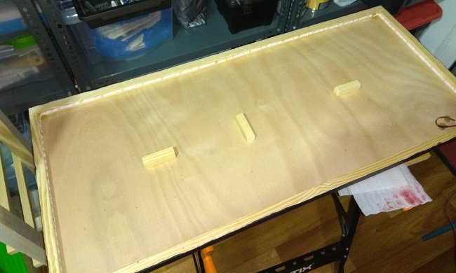

-2 φύλλα κόντρα πλακέ οκουμέ 4μμ 120x90εκ από Leroy
-4 φύλλα κόντρα πλακέ οκουμέ 4μμ 90x45εκ από Leroy
-4 (ή 5 δεν θυμάμαι) πηχάκια 19x20μμ 2,7μ από Leroy

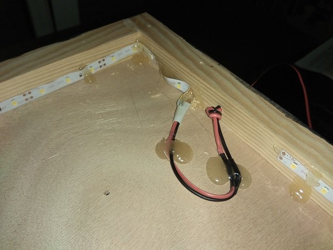

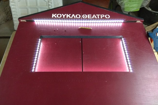

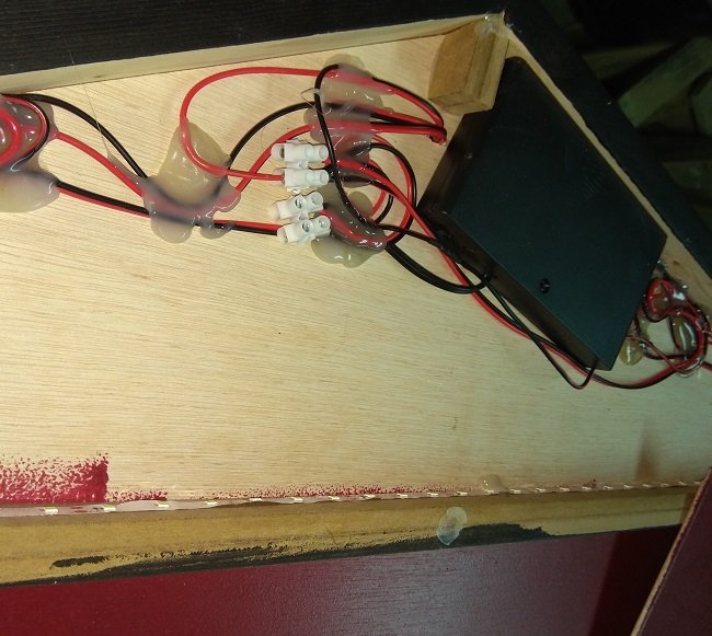

-Ταινία Led λευκή από Banggood (χρησιμοποίησα περίπου 6-6,5μ)
-Επιπλέον καλωδίωση για τις ταινίες LED από Banggood
-Θερμοσυστελόμενα από Banggood
-Κλέμες
-2 διακόπτες στρόγγυλους κόκκινους από Banggood
-10 μαγνήτες 10x5μμ, 10 μαγνήτες 10x2μμ κι έναν 20x10x2μμ πάλι από Banggood
-Μια καβίλια του μέτρου, πάχους 1εκ από Leroy
-Το πρώτο battery holder από Banggood
-Το τελικό battery holder από Banggood

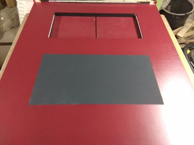

-Βερνικόχρωμα Luxens κόκκινο (χρησιμοποίησα μιάμιση συσκευασία)
-Λίγο μαύρο Baufix για τα σόκορα και τη σκεπή (στοκ από Lidl)

-Χρώμα μαγνητικό Berling
-Διάφανο βερνίκι νερού Vechro

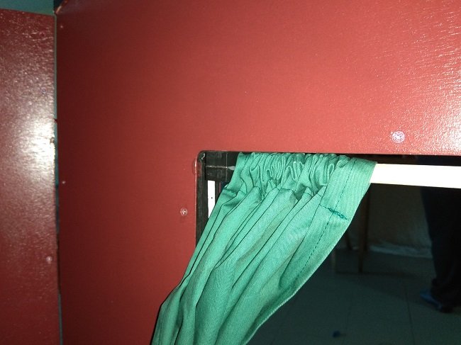

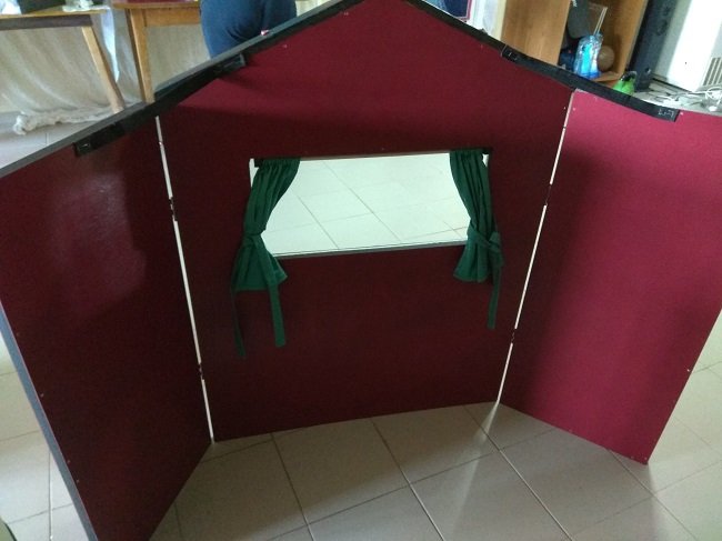

-Για την κουρτίνα αγοράστηκε ύφασμα και γαζώθηκε σε μοδίστρα της γειτονιάς

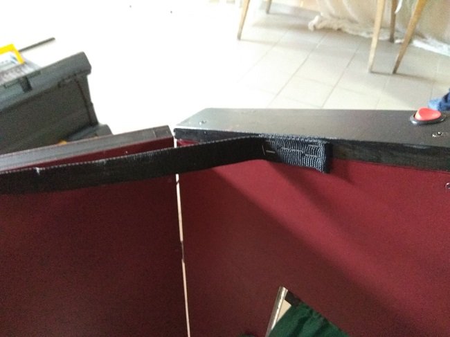

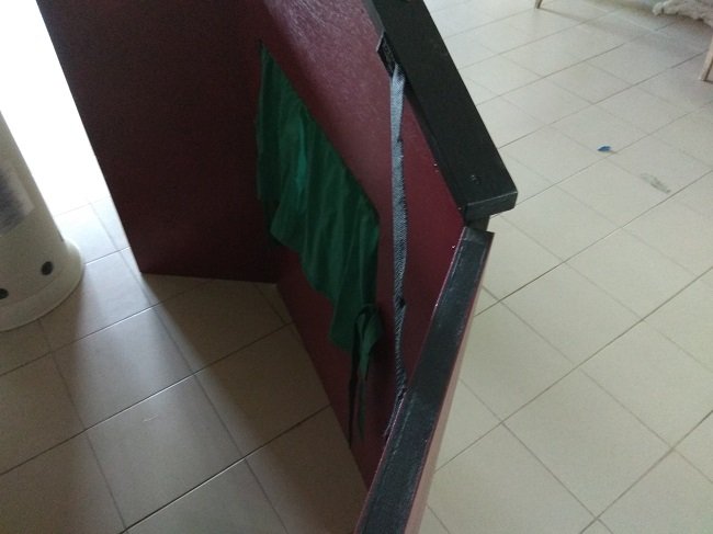

-Οι ιμάντες είναι από “κανιβαλισμό” σχολικής τσάντας για πέταμα

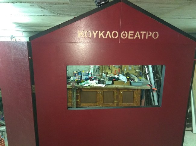

-Αριθμητικές και αλφαβητικές σφραγίδες

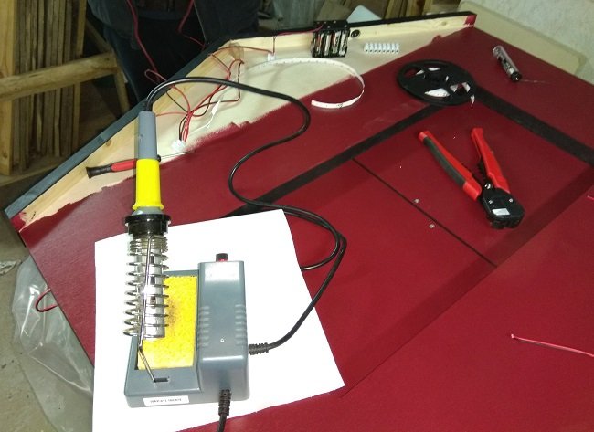

-Κολλητήρι Parkside (αρχαίο) – αυτό που φαίνεται σε μια φωτογραφία είναι γείτονα, μέχρι να βρω που είχα καταχωνιασμένο το δικό μου!
