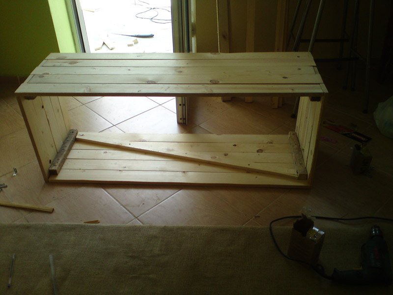

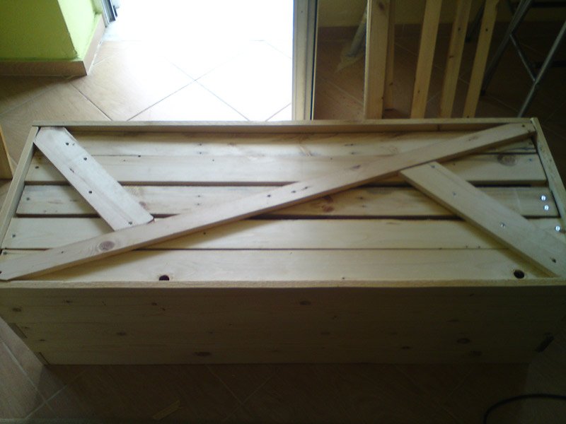

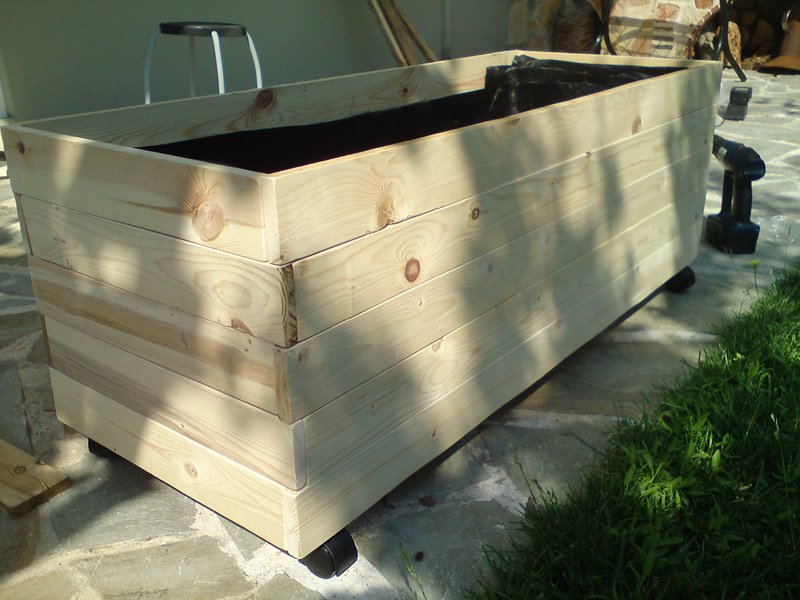

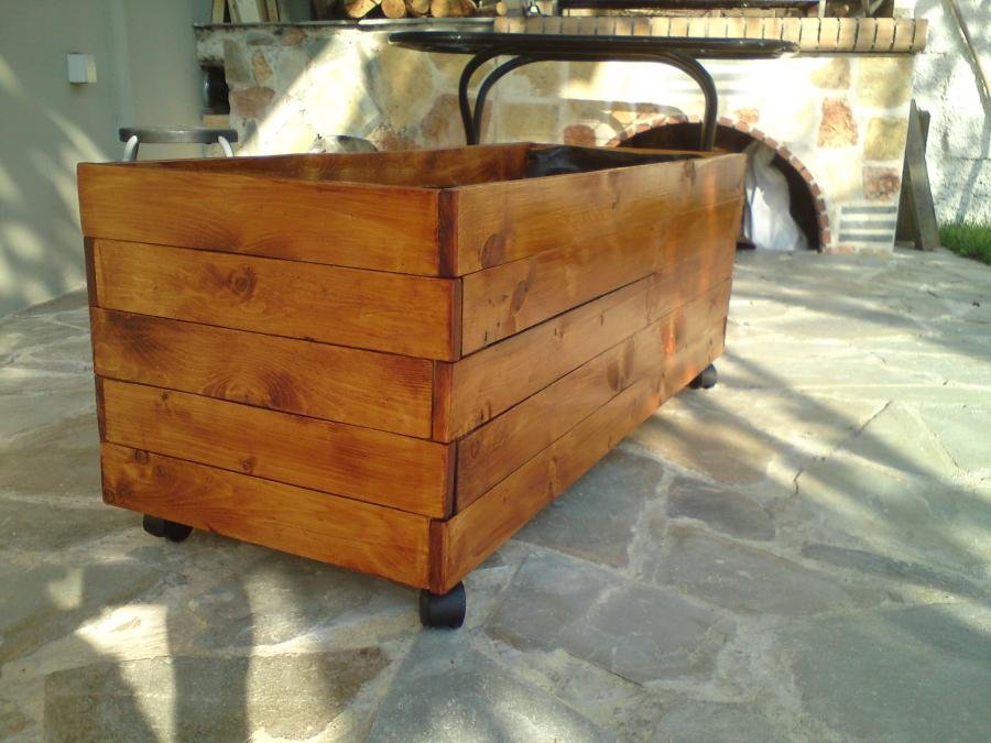

Μετά από κάποιο διάστημα απραξίας λόγο υποχρεώσεων κατάφερα λίγο να ασχοληθώ με την κατασκευή μας και είμαι στην ευχάριστη θέση να πώ ότι ολοκληρώθηκε το έργο.
Οι διαστάσεις τελικά βγήκαν 115Χ42Χ32εκ.(μεγάλη) και 42Χ42Χ32εκ.(μικρή).Ενώ το καφασωτό βγήκε 115Χ210εκ.
Το χώμα τώρα ανακατεύτηκε με περλίτη και στον πάτο μπήκε μία στρώση από ελαφρόπετρα για καλύτερη αποστράγγιση.Στην ζαρντινιέρα την μικρή έχουμε μία καλλωπιστική ελιά ενώ στην μεγάλη ρυγχόσπερμο μαζί με 2 γεράνια.
Και επειδή περισέψανε κάτι ξυλάκια προσπάθησα να δώσω και μία καλλιτεχνική νότα στο μπαλκόνι. . .
Τώρα αν τα κατάφερα αυτό το αφήνω στην κρίση σας.
Να είστε όλοι καλά !!!-bye-

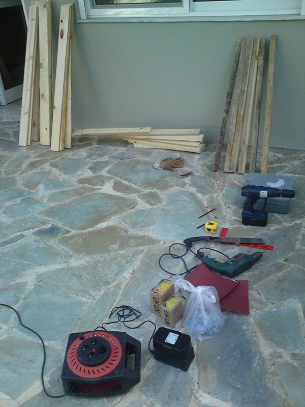

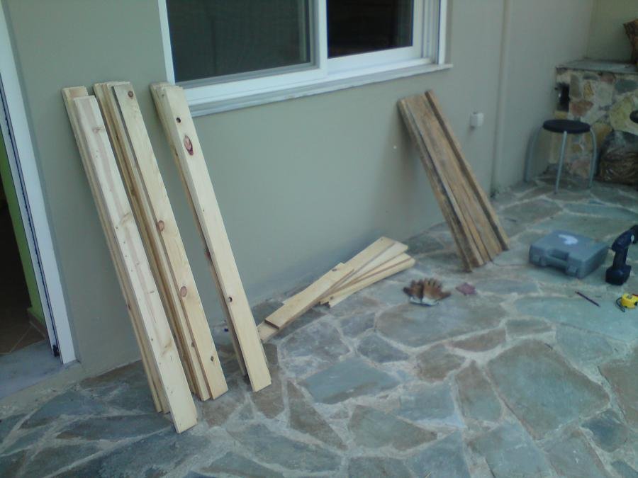

Τα υλικά μου.
Τάβλες σε διαστάσεις ( 117Χ80Χ20 )
Βίδες
Πρόκες
Γωνίες
Ξυλόστοκος
Ξυλόκολλα
Γεωύφασμα
Ιμάντας(για χειρολαβές)
Ροδάκια
Συντηρητικό εμποτισμού ξύλων (benjamin moore)
Βερνίκι ξύλων (benjamin moore)
Τα εργαλεία μου.
Παλμικό τριβείο
Πολυεργαλείο bosch (PMF 180 E)
Δραπανοκατσάβιδο bosch μπαταρίας
Φρεζάκι (για βύθισμα της βίδας και μετά στοκάρισμα)
Τρυπανάκι ψιλό (για οδηγό της βίδας)
Γυαλόχαρτα ξύλου(για αρχή 100άρια και πιο ψηλά αργότερα για γυάλισμα)
Κατσαβίδι χειρός
Σπάτουλα μικρή
Σφυρί
Μέτρο
Πινέλο νερού
Όρεξη για δουλειά. . .
Σαν να τις αγόρασες από κατάστημα με είδη ελίτ , συγχαρητήρια για την υπομονή σου και το αποτέλεσμα .
Eκπληκτικα μπραβο σου.
Καποιο ενδεικτικο κοστος των υλικων εχεις?

Οι τιμές που αναφέρω είναι πάνω κάτω όσο μπορώ να θυμηθώ.Τα ξύλα τα πήρα από την δουλειά μου χωρίς κόστος.Ήμουν τυχερός σε αυτό.Τώρα για τα ταμπελάκια άν θέλεις δεν βάζεις (εγώ την τρέλα μου έκανα)
Γύρω στο 70ντάρη αν δεν έχω ξεχάσει κάτι. . .
Απάντηση: Re: Κατασκευή ξύλινης ζαρντινιέρας + καφασωτό
Τα ξυλα ειναι απλες σανιδες?
Πιό απλές δεν γίνεται. . .Είναι οι τάβλες που λένε και έιναι δεμένες πάνω σε παλέτες.Απλά εμένα δεν ήταν σε παλέτα γιατί βγαίνουν από χάρτινα μεγάλα καπάκια.Και έτσι δεν χρειάστηκε να ξεμοντάρω.

Η δική μου πρώτη προσπάθεια.....

Έβαλα ασφαλτόπανο,άνοιξα και μερικές τρύπες στον πάτο για αποστράγγιση...Τα δικά σου αδερφέ είναι hi-end...
Μου βγήκε λίγο πιο φαρδιά (όχι πως έχω πρόβλημα στο χώρο,γι αυτό ήμουν λίγο "χύμα" με τις διαστάσεις) και ψάχνομαι για φυτά.Θα ανεβάσω κι άλλες φωτό όταν με το καλό τελειώσει...
