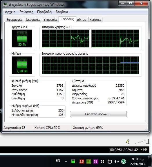

ας δούμε και την πράξη αφού όπως έχω ξαναπεί, έχω G630 και κάνω αυτά που θέλετε να κάνετε.
οι δοκιμές μου γίνονται πάντα με το avatar-1080p-dtshdma-framestor, μιλάμε λοιπόν για ~20mbps συνολικό bitrate.
Δείτε το screenshot αλλά και τις ενδείξεις του aida64. Στην παρούσα παίζει χωρίς dxva.
φυσικά μπορεί και το παίζει. Αλλά δείτε στροφές ανεμιστήρα, και θερμοκρασία (50 - 55C), μετά από μερικά λεπτά αναπαραγωγής. Ανεβοκατεβαίνει συνέχεια μεταξύ 1.6GHz και 2.7GHz. Για μένα δεν είναι αποδεκτή η φασαρία του στις 2.5Κ rpm. Με την μαμίσια ψήκτρα της ίντελ αυτά.
