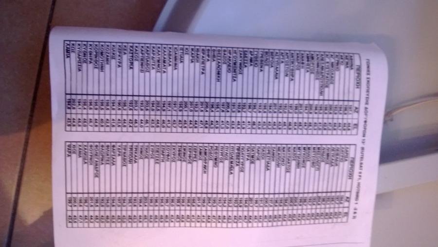

Απο τον ΟΤΕ μου είπαν οτι δεν γινεται να αγοράσω το πακετο με τα 55Ε και να κάνω μόνος μου την εγκατάσταση.
Απο το ΟΤΕshop που έκανα την αίτηση, μου έδωσαν ενα πιατο 85/80 με βαση και lnb ΧΩΡΙΣ καλώδιο στα 50Ε λέγοντας μου οτι ειναι αυτιο που δίνει ο ΟΤΕ.
Να τους το γυρίσω πίσω και να παρω τα λεφτα? Με 55Ε μπορώ να βρώ κάτι που να είναι ίδιο με το πακετο του οτε με το 80αρι κατοπτρο? Η να κρατησω αυτα που μου εδωσαν και να πάρω καλώδιο?
Οι βάσεις που είναι για τα κάγκελα του μπαλκονιού σηκώνουν 80αρι? Γιατί θα βόλευε πιο πολύ απο το να κρεμιέμαι να τρυπάω στον τοίχο του μπαλκονιού.
Αυτά ειναι που μου έδωσαν:

55 κοστίζει ο εξοπλισμός.Σωστή τιμή,λάθος προιόν.Το κουτί γράφει ΟΤΕ απ' έξω και δεν είναι χύμα τα πράγματα.Το πιάτο επίσης γράφει ΟΤΕ.Κάνε 50ράκια το τι σου είπαν στο 13888,γιατί δεν κατάλαβα.
Δηλαδη ειναι καλα τα 50Ε χωρις καλωδιο? το πιατο δεν ξερω καν τι μαρκα ειναι.
Στο 11888 μου ειπαν πως δεν γινεται να αγορασω απο τον οτε το πιατο στα 55Ε και να κανω την εγκατάσταση μονος μου. Το πιάτο μου παν οτι το φέρνει μόνο ο τεχνικός και το χρεώνει 105 μαζι με εγκατάσταση. Και πως αμα δεν θέλω να πληρωσω εγκατάσταση η μόνη επιλογή ειναι να αγοράσω εξοπλισμό απο το εμποριο αρκει να ειναι πανω απο 60εκατ.
Καλά σου είπαν στο τηλέφωνο ότι το πιάτο του ΟΤΕ στο φέρνει ο τεχνικός του ΟΤΕ.....Το εμπορικό κομμάτι του ΟΤΕ σου δίνει μόνο τον δέκτη και αν θες οπωσδήποτε το πιάτο του ΟΤΕ πρέπει αποκλειστικά και μόνο την εγκατάσταση να στην κάνει τεχνικός του ΟΤΕ ώστε να έχεις και εγγύηση για τον εξοπλισμό και την αρτιότητα της στόχευσης......Εσένα απλά σου πούλησαν ένα απλό δορυφορικό πιάτο του εμπορίου και όχι του ΟΤΕ....Μάλλον εκεί που το πήρες είπαν να βγάλουν μερικοί ένα έξτρα μεροκάματο......

πηγα στο οτεshop και επεμεναν οτι τους τα στελνει ο οτε αυτα τα πιατα. και οτι ειναι μαλλον της alcad. Εχει η alcad τετοιο πιάτο? υπαρχει κάποιος τρόπος για να καταλάβω απο τί υλικο είναι?!
μπα σιδερο ειναι. Θα το επιστρεψω αυριο το πρωι και οταν παρω τα λεφτα πισω θα γινει μια ωραια καταγγελια.
Το κουτι της βάσης λεει nova απ έξω και σημερα επέμενε οτι τα πιάτα τους τα στέλνει ο ΟΤΕ!
Απίθανοι καταστηματάρχες... δίνουν κάτοπτρα με τις οδηγίες χρήσης για τη συναρμολόγηση της Νόβα......
