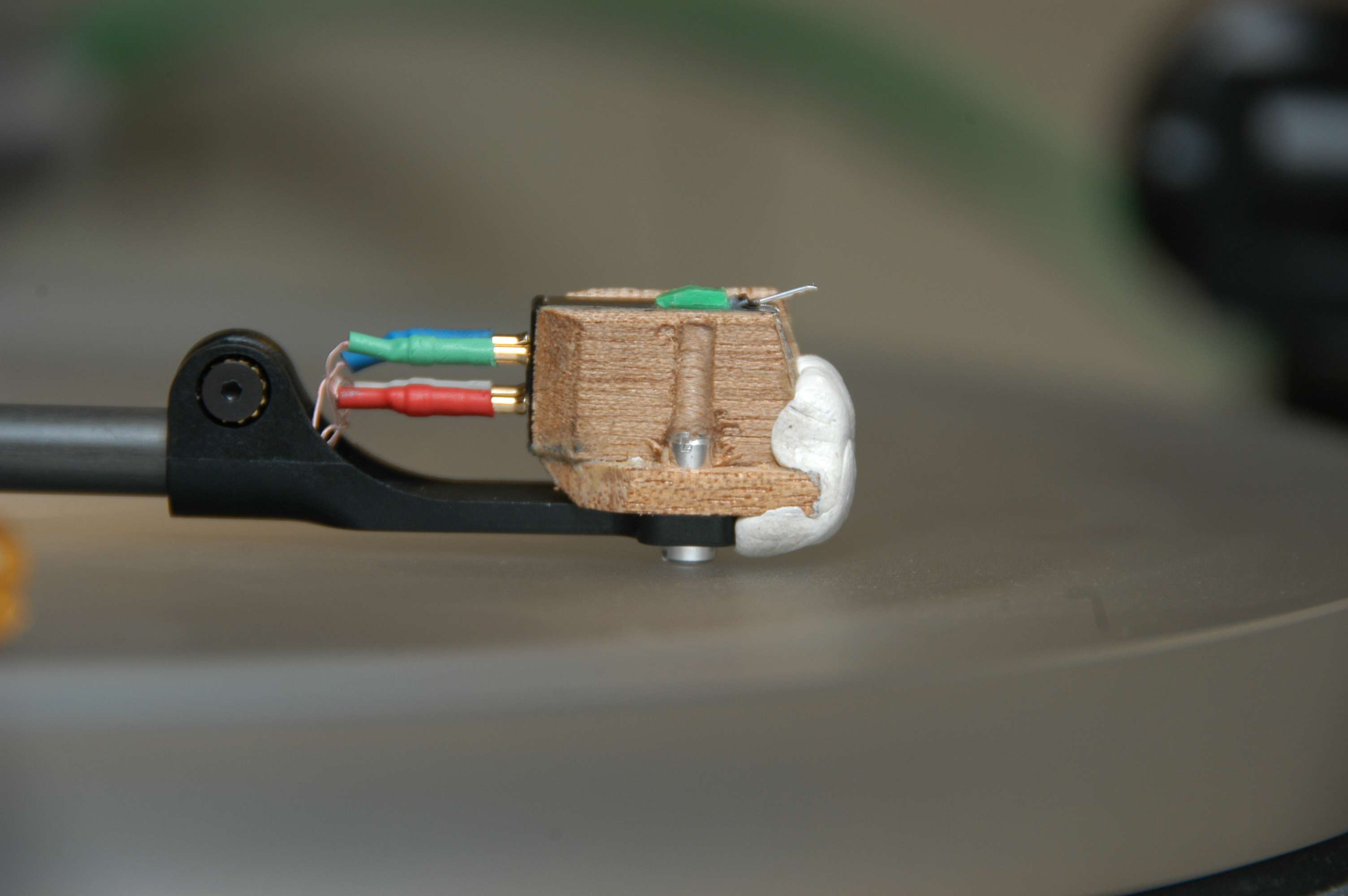

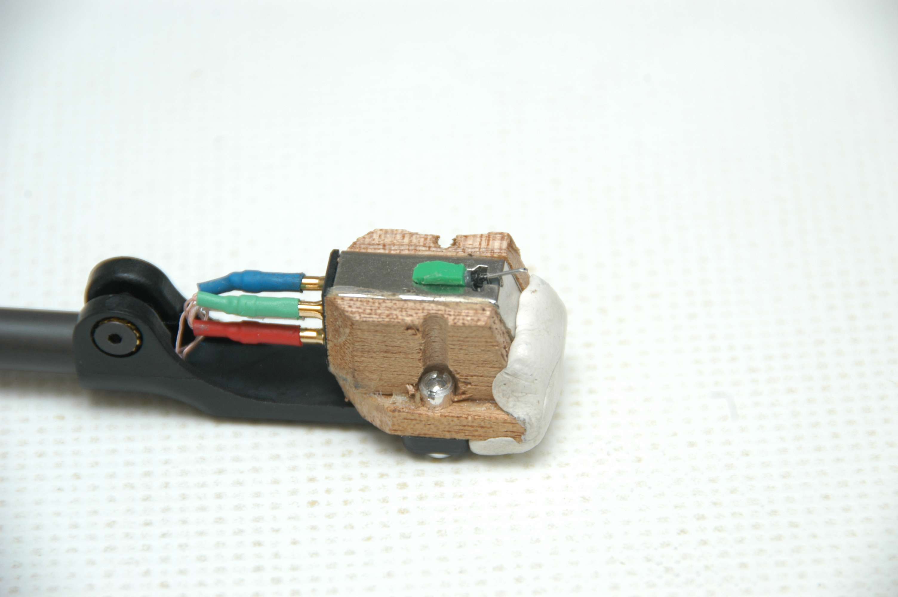

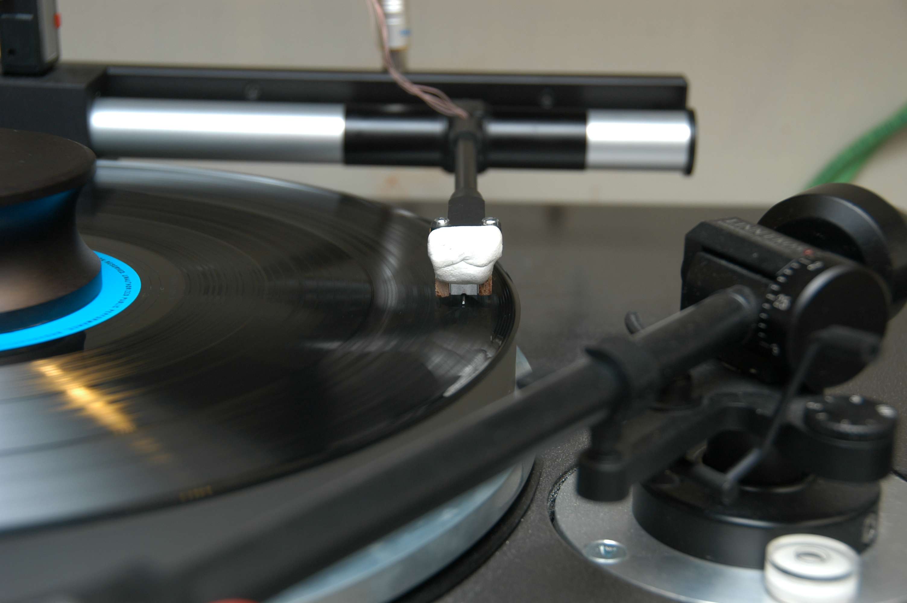

Λοιπόν επιτέλους κατάφερα να ολοκληρώσω το project AudioTechnica AT95e...
Έφτιαξα κέλυφος μόνος μου τελικά από ξύλο μαλακό ξύλο... δεν είναι μπάλσα είναι... από κουτί πούρων... το διάλεξα γιατί είναι πολύ μαλακό και δουλεύεται εύκολα, και είναι ηχητικά τελείως νεκρό.
Αφαίρεσα και το πλαστικό στέλεχος της βελόνας.
Uploaded with ImageShack.us
Ο στόκος είναι uhu patafix, για περισσότερο damping αλλά και προσθήκη μάζας κυρίως για τη εξισορρόπηση του βραχίονα διότι ήδη χρησιμοποιώ το ελαφρύτερο αντίβαρο στον Mg-1.
Η κεφαλή είναι κολλημένη στο κέλυφος με βενζινόκολλα μεγάλης ελαστικότητας (Patex Contact) για πλήρες damping (αποκραδασμοποίηση).
Πως ακούγεται? σαν άλλη κεφαλή... δεν έχει καμιά σχέση και αν δεν το άκουγα μόνος μου δεν θα το πίστευα... έχει αποκτήσει έκταση τόσο στα ψηλά όσο και στα χαμηλά πολύ καλό διαχωρισμό και έχει και λεπτομέρεια αρκετά περισσότερη από πριν...
Loading 47Κ και 100pF...
Πιστεύω αξίζει τον κόπο αν πιάνου τα χέρια σας... αν δεν πιάνουν τόσο ώστε να φτιάξετε το κέλυφος μόνοι σας, αγοράστε έτοιμο κέλυφος από e-bay, για Denon κάνει από πλάτος αλλά θέλει μια προσθήκη μέσα.

Ευχαριστώ Πάνο, αλλά όχι και Σουγκάνο... :flipout:
Δοκίμασα και στα 68Κ και άνοιξε...
Πλεονέκτημα: φτηνή βελόνα παίζω ακόμα και δίσκους παλιούς που έχουν γρατσουνιές χαράδρες, η βελόνα αντικατάστασης είναι πάμφθηνη, συνολικό κόστος κάτω από 50 ευρώ συν φυσικά κουτί πούρων, κόλλα, και στόκο...
Ηχητικό αποτέλεσμα πολύ καλό.
