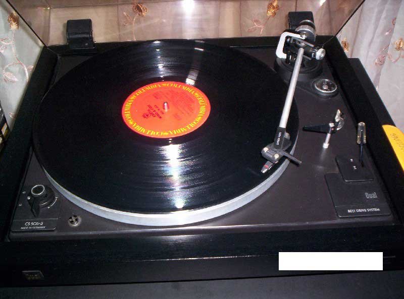

Παντως πιανει στο headshell με δυο βιδες κανονικα οπως ολες νομιζω??? Δεν πρεπει να ειναι σαν κατι περιεργες αποκλειστικα για dual που εβγαζε η ortofon... ετσι νομιζω τουλαχιστον.
Να και μια φωτο (απο το νετ οχι του δικου μου) αλλα ειναι το ιδιο και φαινεται η κεφαλη του...

Οι Τ4P βιδώνουν στο πλάι. Αυτό το είχαν κάποια Dual, αλλά δεν θυμάμαι αν ο μαμίσιος βραχίωνας του 505-3 είναι έτσι.
Αν πιάνει από πάνω τότε είναι κλασική κεφαλή. Το πικάπ είναι αρκούντως μουσικό και για αυτό φοβάμαι ότι με τις Denon θα μελώσει πολύ το πράγμα...
Μία Rondo Red ή Rondo Bronze τουλάχιστον πιστεύω του αξίζει...
Edit: Τώρα είδα τη photo... Αν είναι έτσι τότε δεν είναι T4P :)
