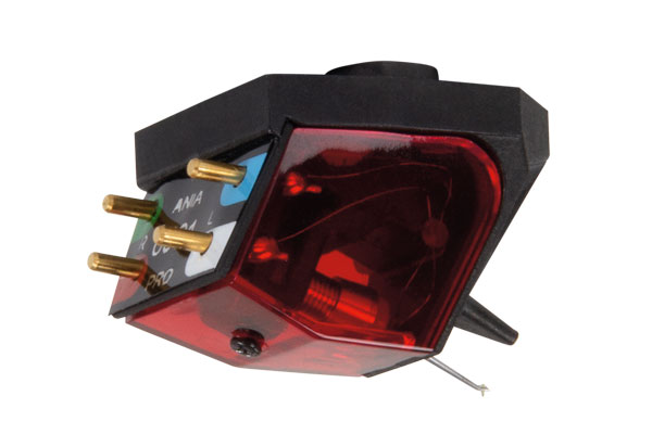

Εδώ πακέτο με το Planar 6,αλλά με φθηνότερο βραχίονα
Η Ania Pro φρέσκο σχετικά τεστ στο Hi-Fi Choice
