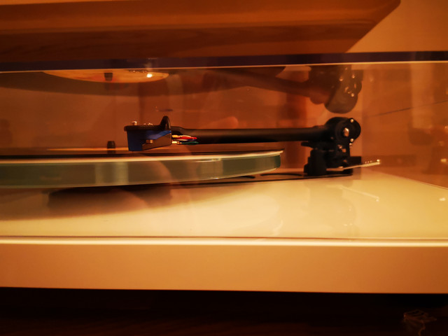

.... παραδειγμα το κελυφος προσατσιας της βελονας για να κανω του χειρισμους με ασφαλεια δεν κρατιοταν απανω και επεφτε, υστερα η καθετη γωνια προσοψης δεν ηταν τοσο καθετη κλπ... οποτε εκανα και μια πατεντα που οταν εχω χρονο θα βαλω φωτο για να την δει και ο Βλαντ.
Μετανοιωσα που δεν το παρηγγειλα εξ αρχης με την κεφαλη του αναρτημενη και ρυθμισμενη απο την εταιρια ....
....Παντως ειμαι πολυ ευχαριστημενος απο τον ηχο. Περισσοτερο απο καθε αλλο πικαπ που ειχα.
H πατεντα που ειχα πει οτι εκανα για να ειναι συμφωνο με ολους τους αξονες ( με αλφαδια καθρεφτακια κλπ)...
Μην περιμενετε τιποτα σοφιστικέ. Αλλα επρεπε να γινει γιατι απο δικη του μορφολογια δεν.
Ενα καλαρισμα ειναι με ενα μικρο κομματακι λεπτου χαρτονιου (επρεπε να βρουμε και το αναλογο παχος :flipout: )
Ελπιζω να φαινεται στην φωτογραφια. Βεβαια αν μπορουσα να βαλω εκει καποιο κοπτη και να κοψω οτι φαινεται που προεξεχει αλλα φοβαμαι μην κουνησει τιποτα εκει και εχουμε παλι ρυθμησεις...και τετοια)
Εντοπισες τι εφταιγε; Κεφαλη,headshell,βαση βραχιονα.....?
Τωρα η ακιδα ειναι καθετη στο δισκο?
Re: Απάντηση: Re: Κεφαλή κ προενισχυτής phono για Rega planar 3
Η ακιδα ειναι απολυτα καθετη. Με αυτο το γκαμπαρι με το καθρευτακι απο κατω σε με διαφορα σημεια και γραμμες. Τωρα σχηματιζεται ευθεια γραμμη "πανω και κατω" γραμμη.
Δεν ηταν θεμα κεφαλης αλλα μαλλον φορμας του βραχιονα ισως στο μπροστα του μερος στο κελυφος. Η βαση ειναι επιπεδη και χωρις καποιο κενο καπου.
Τωρα που το λες αυτο θυμηθηκα κατι αναλογο με παλιο rb250 που ισιωσαμε λιγο την κατω πλευρα του headshell :a0210:

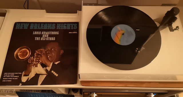

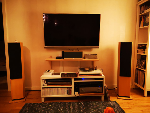

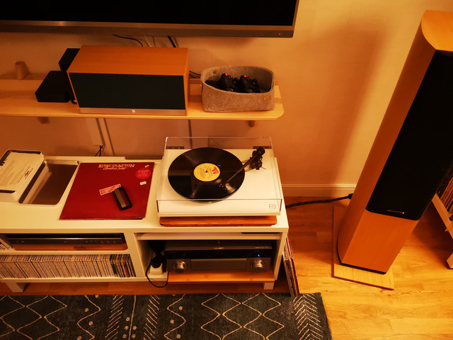

Το έστησα και παίζει καλααα! Φωτογραφίες κ βίντεο πως ανεβάζω; Μόνο από τον υπολογιστή δίνει επιλογή; γιατί μπαίνω από κινητό και δε βλέπω κάποια επιλογή.
μπραβο!!
βιντεο δεν ξερω, φωτο μόνο απο το pc ξερω. πας Go advavce και επιλεγεις συνδετηρα.
μια χαρά φωτογραφιες είναι ακόμα και απο το κινητό που τις κοιτάω.
μήπως να ξεκόλλαγες λίγο τα ηχεία απο τον τοίχο;
Δε μπορώ να τα φέρω περισσότερο έξω γιατί έχω 2 μικρά παιδιά που τρέχουν πάνω κάτω και ήδη μια φορά η μικρή κόντεψε να το πάρει μαζί το αριστερό. Η απόσταση πάντως είναι μέσα στα όρια που προτείνει ο κατασκευαστής στο εγχειρίδιο χρήσης. Αυτό προσπάθησα να το τηρήσω, όπως και το toe in που προτείνει.
